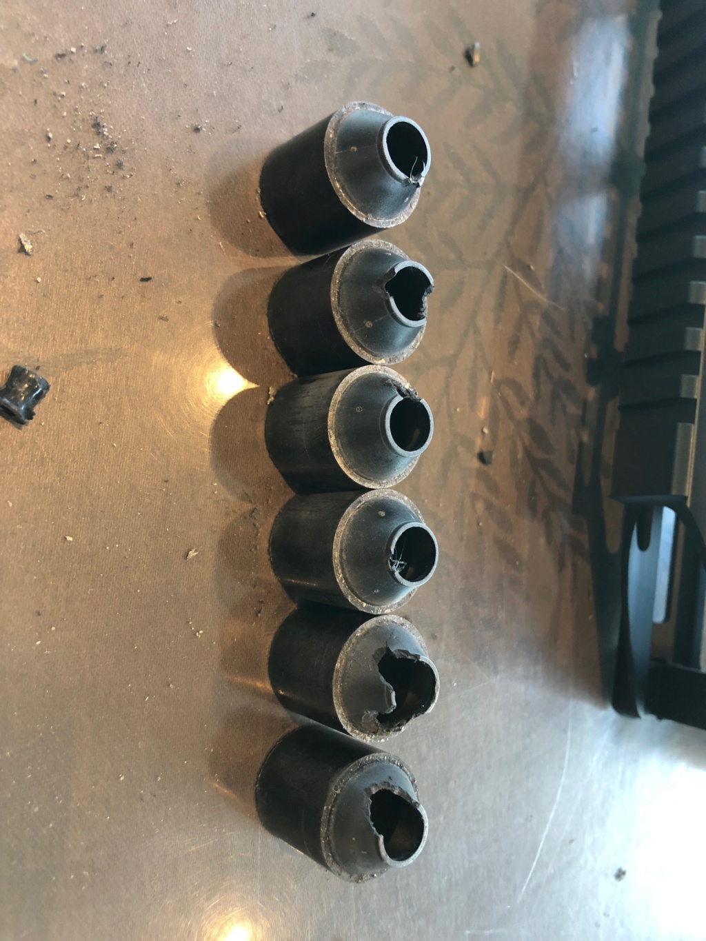

Bon c'est bien démonté ! Effectivement rien de bien sorcier, j'ai bien démonté le marteau, et je n'ai rien trouvé entre celui-ci et la valve, ladite vis est bien toujours sans son pas.. Du coup si rien ne bloque le problème est malheureusement ailleurs.. Où regarder ? Côté détente ? Culasse ?
Culasse bloquée - Benjamin Crosman Armada Pcp 70498410

Salut trandber !
J'ai bien fait comme tu as dit, je me suis rendu compte que la vis 1/4 du marteau était dévissée en totalité c'est certainement ça qui a posé problème ! Tout re-fonctionne j'ai tiré un coup à vide sans le canon monté dessus ne pensant pas que ça allait fonctionner j'y ai perdu les tympans, l'interne fait un sacré boulot de suppression du bruit thumleft ! Un grand merci pour l'aide au démontage !!!
En parlant de l'interne du canon.. Je crois que celui-ci est foutu et bon a changer malheureusement.. Je pense avoir trouvé le responsable du bourrage.. en photo :
Le bout du canon cassé :
Culasse bloquée - Benjamin Crosman Armada Pcp 70603610
L'interne du bout du canon ( des chicanes ? ces pièces servent à la suppression du bruit ? quelle est leur utilité ? :
Culasse bloquée - Benjamin Crosman Armada Pcp 71330511
Et le responsable potentiel.. les plombs ''H&N Excite Prometheus'', la pointe de la culasse qui sert à chambrer le plomb désolidarise la jupe en plastique de la tête en métal, ce qui fait que les deux partent n'importe comment (ou dans mon cas éclatent dans le canon et éclate l'interne..  Culasse bloquée - Benjamin Crosman Armada Pcp Wall ) :
Culasse bloquée - Benjamin Crosman Armada Pcp 71103710
Je peux faire sans ces pièces plastique cassées ? (en revissant le bout du canon le plomb n'étant pas guidé par celles-ci ne risque-t-il pas d'exploser l'embout vissé à la bouche du canon, ou ça file bien droit et ça passe dans le trou prévu à cet effet ?)
Sinon c'est trouvable en pièces détachées ? (le canon complet)
