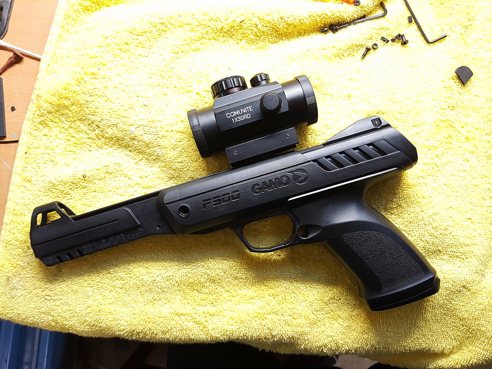

| Suite (et fin?) de ma "customisation" de ce P900.. Donc après modification de la détente, mis en place de lest dans la crosse et modification crosse/guidon, je me suis appercu que le "faux" rail 11mm à l'avant permettait tout de même de recevoir mon point rouge... et bien du coup je le réinstalle Certes, il est placé plus loin que la normale, mais à l'utilisation cela ne se ressent pas... Voila du coup je pense en rester la avec ce P900. Il a un pris du poids, en passant à 980 grammes mais l'équilibre est plutôt pas mal. Les derniers essais me plaisent (bon, rien d'extraordinaire, ça reste un P900!!), à voir avec le temps et ma maîtrise de sa nouvelle détente et poids | |

| Re-re suite et re-re fin? Ayant décidé de ré-affecter mon RMR de mon H&K VP9 vers mon XP18, je me suis retrouvé avec l'ancien rail supérieur du HK... que j'ai finalement un petit peu découpé pour le fixer sur le P900 Le résultat est plutôt correcte, et cela tient finalement bien, tout en restant esthétiquement acceptable! Les essais de tir sont concluants, et me laisse à dire que je devrait en avoir fini avec la modification de mon P900... bah du moins pour la visée ! | |

| Je vois que tu n'as pas renoncé à lui greffer des organes de visée. Visuellement ça le fait Ça ne le déséquilibre pas trop ? _________________ - Taipan Veteran 5.5 - Coffee + Continental 34 5-30x56 FFPMIL - AirArms S400 4.5 - Superlite + ohhunt 4.5-18x44 FFP MIL - Artemis PP700 ; Browning X-Blade II - Membre ATLA - Liens Concours permanents : Pistolet/Debout/1 main ---- Carabine/Debout/Sans appui ---- Classement BR 2024 | |

| Sujet: Re: Démontage P900 Lun 22 Juin 2020 - 15:09 | |
| BRAVO Benjee ! ça serait peut être plus équilibré avec un point de diamètre 20 ? Dans tous les cas, ton obstination paie ! J'aime beaucoup ton rail... ça doit être diabolique en mode tintin Y'a plein de gars qui vont chercher des P900 d'occase maintenant ;-) | |

| Merci les amis ! Oui, visuellement cela ne dénature pas trop au final, le tout étant de le faire le plus proprement possible. Pour le rail c'est ce modèle ci dessous, coupé en 2 ! Le red dot de 30 peut en effet paraître surdimensionné (il était initialement affecté sur mon CP2). Pourquoi pas à l'avenir un plus petit ou un modèle type ouvert. Du coup l'ensemble passe à 1kg pile poil, mais ayant lesté la poignée, je le trouve plutôt bien équilibré. Par contre, rail en plastique vissé dans un corps en plastique.. cela tient très bien à ce jour. A voir dans le temps... Je reste néanmoins confiant! Et puis je plancherai sur un moyen de fiabiliser la fixation! Pour le reste heureusement que je n'ai pas d'imprimante 3D!! car j'ai comme l'idée folle de lui faire une crosse mais qui sait, au détour d'une idée ou pièce de recup... | |
