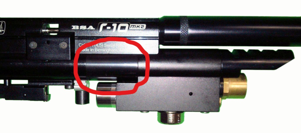

j'ai eu il y a 2 ans un soucis de joints toriques sur une partie du régulateur de ma BSA R10 MK2,il fuyait.
changé et plus de problème...
