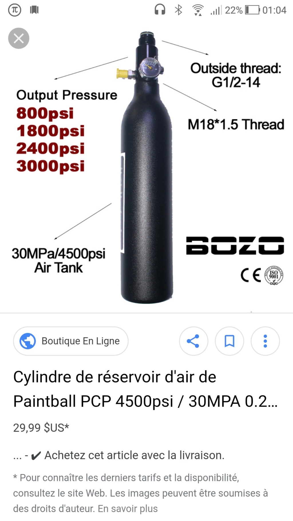

Bonjour déterrage de poste dsl....
Est ce que d'après vous ça se monte sur une airmagnum
Passage co2 en air sur 850airmagnum  Screen14
Passage co2 en air sur 850airmagnum  P_201911
Jai l'adaptateur mamba et grosse bouteille mais j'aime pas en fait (le câble mamba et la bouteille posée par terre et le poids de la bouteille co2 paintball visser sur la cara ni le manque de régularité... Ni le poids )
Je voudrais passer une teille d'air vissée sur la cara mais je sais pas quoi acheter...

On avait regardé avec guyguy. Aucune bouteille ne passe a moins de decouper un peu la cacasse en plastique.

par contre en bouteille pas chère pour du pcp en recharge c'est une solution pas chère vu le prix d'une bouteille de plongée

Oui jai lu tous les anciens trucs a ce sujet dont jai été le testeur aussi a l'époque (2014)... Je pense ne pas remettre le plastoque pour utiliser cette foutue vieille des placards. Tant pis pour la non compatibilité de l'air avec Adapteur fait pour du co2 je dépasserai pas les 3000psi de charge max. Le must serait de convertir une recharge 88g en bouteille a co2 mais faut un sacré outillage.... Et quelques thunes qui reviendrait au final plus cher et temps perdu.... Aux usa ils ont plein de modèles de bouteilles les cognos mais faut fouiller a max et jai jamais trouvé la bonne dimension

Re, alors pour ce qui est d'une modif cartouche CO2 c'est hors de question. Jai essayé de gonfler une sparklette pour déconner a 3.5 bars, ça pète fissure.... Donc une 88g a 2500 psi ça me fait plus que penser au suicide....
Je cherche encore une bouteille pcp au bon diametre a ce jour en vain ''. ''
