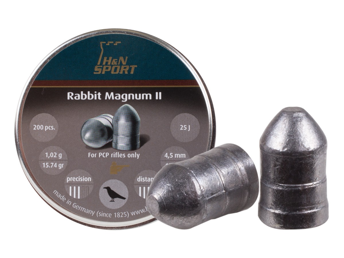

Le plus gros problème de ce moule c'est que pour les petits calibres (4.5, 5.5) ce type d'ogive lourdes donne rarement de bons résultats.
En forme équivalente, j'ai testé le H&N Rabbit Magnum
Moule diabolos 4.5 mm PY-P-754_HN-Rabbit-Magnum-II_1500059832
Dans ma HW100 et dans la Rotex quand je l'avais, a 50m j'avais du mal a tenir les 10 cm par contre pouvoir de destruction de ouf.
