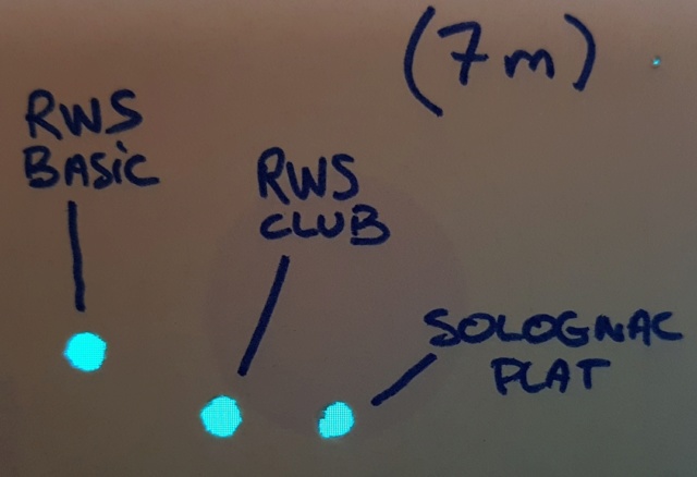

@Nogolem : comme promis, voici photos de ce que donne ma lunette à 7 mètres (pas évident à prendre ce jenre de photos smil 85 )
Tu peux te rendre compte d'une netteté acceptable, pour ma part suffisante pour du 7m. En dessous, pas sur d'obtenir une netteté, ceci dit l'usage de la lunette n'est plus vraiment requise
