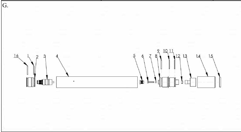

Bonsoir à tous,
Un ami qui n'ait pas sur le forum possède une fx streamline qui a une micro fuite
l'air s'échappe par l'évent du régulateur, je ne voie qu' un problème de joint torique
du régulateur
si vous avez des idées elles seront les bienvenus

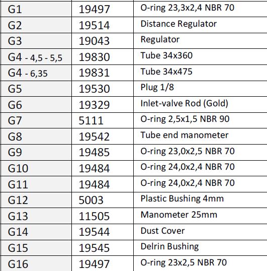

fuite d'air sur FX streamline E059fa10
Je peux comprendre le joins g1 avec ses dimensions bizarre mais c’est quoi g2 ?

MessageSujet: Re: fuite d'air sur FX streamline   fuite d'air sur FX streamline EmptySam 22 Juin 2019, 22:13
Donc le joints serais ICI ou plutôt Là
sur le premier lien il y a tout les joints sur le second c'est à l'unité
