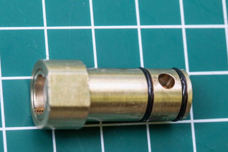

| hello bin la valve de 30 mm c'est sur que ça ne doit pas contenir beaucoup de gaz propulseur, une valve de CP1 est nettement plus grande donc pour moi ça confirme ce que je pensais . reste a savoir si la valve est démontable et modifiable, je pense qu'il faut chasser la goupille visible sur ta dernière photo pour pouvoir déposer la valve et faire des photos . après quand on voit aussi les pièces du système de détente il y' a du potentiel d'amélioration de ce coté .quand tu le connaitra bien tu ne mettras pas deux heures a le remonter . j'ai pas envie de m'acheter ce pistolet mais le challenge est intéressant a relever .pour moi il est améliorable | |

Nombre de messages : 29 Age : 74 Localisation : Braine l'Alleud, Belgique Date d'inscription : 11/03/2019
| Sujet: Re: artemis cp400 en attente Jeu 6 Juin 2019 - 10:13 | |
| La valve Dimensions: Diamètre du corps 10,55mm longueur totale 30mm longueur de la partie 10,25 22mm sortie 3,5mm Cro que me conseille tu pour remonter cette valve mise à part le changement du joint supérieur? | |
