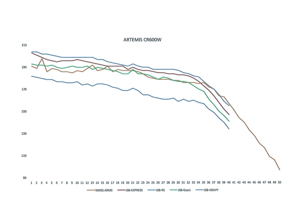

bonjours, suite au test vitesse JSB pour cp1 ,je l'est fait aussi pour ma carabine CR600W
donc la cara avec le même mécanisme que le pistolet cp1 en co2 bien-sur
le chroni utiliser est le même ,le chroni  OOTDTY Clamp
voici la cara en question:
test vitese JSB pour artemis CR600W Dscf0514
co2: a chaque fois une cartouche neuve swissarms du même achat
a peu près les même condition ext ,le soir a l'ombre avec un peu de vent
les plombs :
1 les swissarms flat pellets 4.5mm
2 JSB exact RS 4.52mm
3 JSB exact EXPRESS 4.52mm
4 JSB exact DIABOLO airgun pellets 4.52mm
5 JSB exact HEAVY 4.52mm
(j'utilise les swissarms dans tout mes guns pour faire les essais)
resultat des courses:
test vitese JSB pour artemis CR600W Cr600w11
1er colonne : toutes les mesure de 1 a 50 plombs, seul les 40 premiers serves pour faire la moyenne
2em colonne : la moyenne au fur et a mesur des tirs
3em colonne: vitesse prise en compte sans les valeurs extremes ou bizarres
chapi
chapi
Sagittaire Cochon
Nombre de messages : 142
Localisation : val de loire 45
Date d'inscription : 23/08/2014
test vitese JSB pour artemis CR600W Empty
MessageSujet: Re: test vitese JSB pour artemis CR600W   test vitese JSB pour artemis CR600W EmptyDim 21 Avr 2019 - 8:04
en comparaison avec mon cp1, la cr600w est plus puissante et plus rapide
la vitesse chute régulièrement (pas de resultats bizarres) jusqu'a chuter brutalement après environ le 35em plomb, après ca peut encore tirer mais moins la pêche.
perso je change la cartouche co2 a 40 plombs
chapi
chapi
Sagittaire Cochon
MessageSujet: Re: test vitese JSB pour artemis CR600W   test vitese JSB pour artemis CR600W EmptyDim 21 Avr 2019 - 8:57
et les cartons: je sais j'ai encore beaucoup de progrès a faire
je n'est fait aucun de reglage reddot en cours
test vitese JSB pour artemis CR600W Carton10
les jsb express (0.51g) sont plus groupés mais j'ai un faible pour les jsb airgun pellets(0.547g)
smil 84
PS : tu veux que je te colle tes valeurs dans un graphique ?

un graphique genre poids / vitesse pourquoi pas? merci

encore merci a varadero pour les courbes :
test vitese JSB pour artemis CR600W Courbe10
Nombre de messages : 5698
MessageSujet: Re: test vitese JSB pour artemis CR600W   test vitese JSB pour artemis CR600W EmptyDim 28 Avr 2019 - 9:02
Je t'en prie test vitese JSB pour artemis CR600W Smilejap
C'est plus lisible comme ça pour qqun comme moi qui n'a pas la faculté de comprendre des tableaux
de chiffres comme le font les opérateurs de "matrix" test vitese JSB pour artemis CR600W 0trampol
Les exacts sont biens effectivement et les RS semblent aussi assez réguliers.
C'est tout de même assez régulier pour du co2 (dans le sens pas les montagnes russes).
Avis aux connaisseurs :
- en réduisant la tension du marteau, donc en réduisant la puissance, obtiendrait-t'on une courbe
un peu plus horizontale voir légèrement bombée comme on peu l'avoir sur une cara en air non
régulée et peut-être à la clé un léger gain d'autonomie. ?
