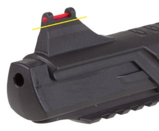

| J’ai commencé la rectification du guidon (le matériaux est en polymère plastique) ; Le guidon était trop haut et le pistolet tirait bas, avec un guidon plus bas, il devrait tirer plus haut et plus loin, j’ai vérifier le parallélisme « relatif » de l’axe du canon et de la ligne de visée, mais je ne suis pas un expert… J’ai coupé la visée en fibre optique et limé le guidon afin qu’il aie une forme de lame, de pointe, ce qui permettra de le décaler par rapport à la hausse dans le cran de mire. Ce pistolet a une portée utile (efficace) de 15 mètres au maximum je pense. ![Crosman pistolet Trail NP Mark II NP 4.5 mm (.177) Cbmiih11](https://i.servimg.com/u/f87/20/05/14/21/cbmiih11.jpg) | |

| Bravo pour tes résultats! et bon courage pour la suite de la modif. | |

| Merci Narki, reste les réglages et à effectuer des tirs (J'ai fais ce travail aujourd'hui et je n'ai pas eu le temps de tester), on verra z'alors si je suis dans le bon... ! ;-)

| N'y vois rien de perso mais ce pistolet a vraiment une drôle d'allure pas bien jolie je trouve.
En tout cas le résultat en cible a l'air pas mal, en tout bien meilleur que ce que je suis capable de faire dans le mêmes conditions avec mon P900igt (qui aurait une vague ressemblance)
P'tite question : pourquoi ne pas essayer de coller la fibre rouge sur le guidon ou bien peindre l'extrémité du guidon en rouge (autre, ...) pour améliorer la visée ? _________________ - Taipan Veteran 5.5 - Coffee + Continental 34 5-30x56 FFPMIL - AirArms S400 4.5 - Superlite + ohhunt 4.5-18x44 FFP MIL - Artemis PP700 ; Browning X-Blade II - Membre ATLA - Liens Concours permanents : Pistolet/Debout/1 main ---- Carabine/Debout/Sans appui ---- Classement BR 2023 | |

| - varadero91 a écrit:
- N'y vois rien de perso mais ce pistolet a vraiment une drôle d'allure pas bien jolie je trouve.
P'tite question : pourquoi ne pas essayer de coller la fibre rouge sur le guidon ou bien peindre l'extrémité du guidon en rouge (autre, ...) pour améliorer la visée ? Sa beauté est intérieure... ;-) Concernant le P900 IGT, ne serait-ce pas une question de (3J) puissance/distance ? Mes notions sont très basiques à ce propos. A ta dernière question : La fibre je viens de l’enlever parce que je ne considérais pas sa présence comme efficace (Et même gênante en visée), maintenant avec ce guidon en forme de « lame » - de pointe plutôt - sur un fond blanc je le distingue parfaitement dans le cran de la mire. Mais pourquoi pas un point blanc par après (D’abord à l’acrylique pour l’effacer au cas où) L’enquête continue… Merci pour tes interrogations ;-) | |
