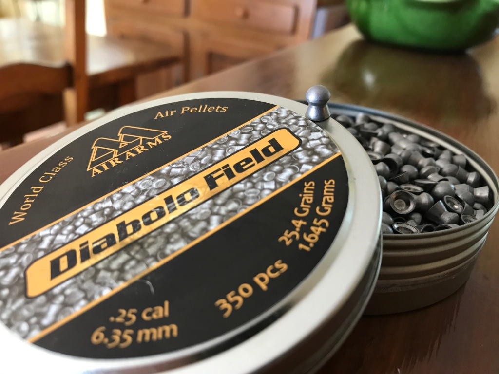

Et cela vous pensez que c'est JSB qui les fabrique ?
Gros doute sur les JSB .. Img_1211
Gros doute sur les JSB .. Img_1210
J'avais pas fais le test en filmant avec cela, mais la qualité a l'air nettement mieux !
je les avais acheté il y a longtemps chez un armurier prêt de chez moi, 25€ la boite !!! Gros doute sur les JSB .. Yikes
