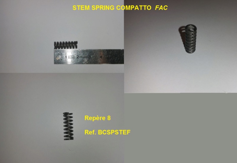

Bon, pièces reçues et compresseur chinois aussi. Déjà, je vais pas avoir à faire de la muscu entre chaque montage / démontage ! smil 85
Pour le moment, j'ai pas commencé les travaux.
Cependant, je partage ici mon expérience avec ces "p'tits malins" de chez Brocock qui ont trouvé le moyen idéal de vendre de la pièce à prix d'or !
Je m'explique:
Souhaitant profiter du gros démontage à venir pour essayer de grater quelques joules sur ma Compatto Target 16j, j'ai entrepris de commander certaines pièces spécifiques à la version FAC de la Compatto D'APRES LE LISTING ET SCHEMA ECLATE BROCOCK.
J'ai donc commandé les pièces suivantes:
- 1 ressort de marteau spécifique version FAC
- 1 ressort de valve spécifique version FAC
- 1 coupelle de ressort de valve spécifique version FAC
- 1 molette de réglage de puissance spécifique version FAC
Sur ces quatres pièces, il se trouve que j'ai déjà pu vérifier que 2 sont exactement les mêmes en version FAC et 16j alors qu'elles ont chacune 2 ref. spécifiques ! RESOLU ! - Problème de fuite Brocock Compatto Target (régulée) - Page 4 Wall
Il s'agit du ressort de marteau et coupelle de ressort de valve.
Je n'ai pas encore pu vérifier le ressort de valve...
Pour la molette de réglage de puissance, elle est effectivement différente (voir photo)
Un peu du foutage de gueule Mr Brocock ! smil 83
Je sais parfaitement que la puissance ne peut augmenter de façon significative qu'en jouant sur certains points bien précis et de façon "calculée" (plenum, poids marteau, force de percussion, transfert port, réglage du régulateur...)
J'ai déjà quelques pistes pour gratter un peu...mais le coup des pièces "spéciales", il me reste un peu en travers du gosier ! RESOLU ! - Problème de fuite Brocock Compatto Target (régulée) - Page 4 Hump
D'autant que si vous essayez de commander, par exemple, la coupelle de ressort de valve spécifique version FAC ( ! ) chez un détaillant anglais (j'ai testé !), il refusera sans l'envoi d'une copie de la license de tir ! Tirez-en les conclusions qui s'imposent...
Enfin, revenons en à nos...canons ! Voici quelques photos plutôt explicites.

pbblt, toutes les pièces citées + une vis latérale de marteau + tige de valve + quelques joints: 41,56€
Ok, c'est pas la mort, mais quand même ! Pourquoi double référencer la même pièce si ce n'est pour induire en erreur ?
J'en ai parlé avec Julien d'Arprotech et il a déjà constaté ce problème avec les marques anglaise en général. Plutôt difficile à suivre parfois d'après lui.
shovel79, oui, les deux ressorts de marteau sont rigoureusement les mêmes !
Je pense que le régulateur ( pas démonté pour le moment) doit être réglé à environ 80 bars sur une 16j en 5.5
