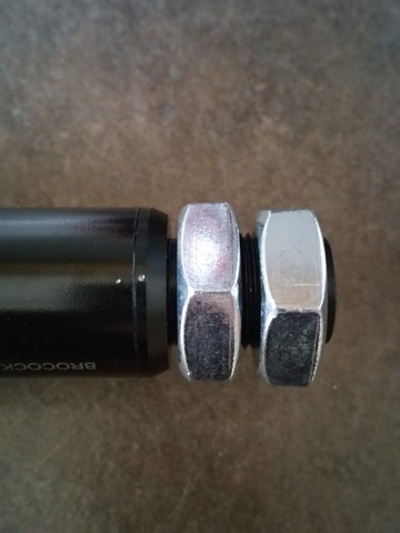

Bon, j'ai reçu mes écrous.
J'avais bien fait d'en prendre de plusieurs type car le filetage de la pièce Rep.11 se trouve être au pas de 1.5 (pas FIN spécifique hydraulique / air comprimé).
Je n'ai pas encore essayé de dévisser mais un montage rapide semble être prometteur avec une bonne accroche.
Après, je sais vraiment pas ce que cela va donner...
La ref. spécifique des écrous est notée sur le sachet.
Quelques photos :
RESOLU ! - Problème de fuite Brocock Compatto Target (régulée) - Page 6 20181210
RESOLU ! - Problème de fuite Brocock Compatto Target (régulée) - Page 6 20181211
RESOLU ! - Problème de fuite Brocock Compatto Target (régulée) - Page 6 20181212
RESOLU ! - Problème de fuite Brocock Compatto Target (régulée) - Page 6 20181213
To be continued...

ne cris pas victoire trop vite, c'est vraiment serré à mort !!!!
quand je relis la notice Huma Air, j'ai ...comment dire...envie de rigoler !
quant à ce que t'a répondu Brocock concernant le régulateur, c'est du flan ! il n'existe qu'une seule ref. pour la Compatto !
je le prouverai de visu si j'arrive à fevisser cette put...de pièce !
