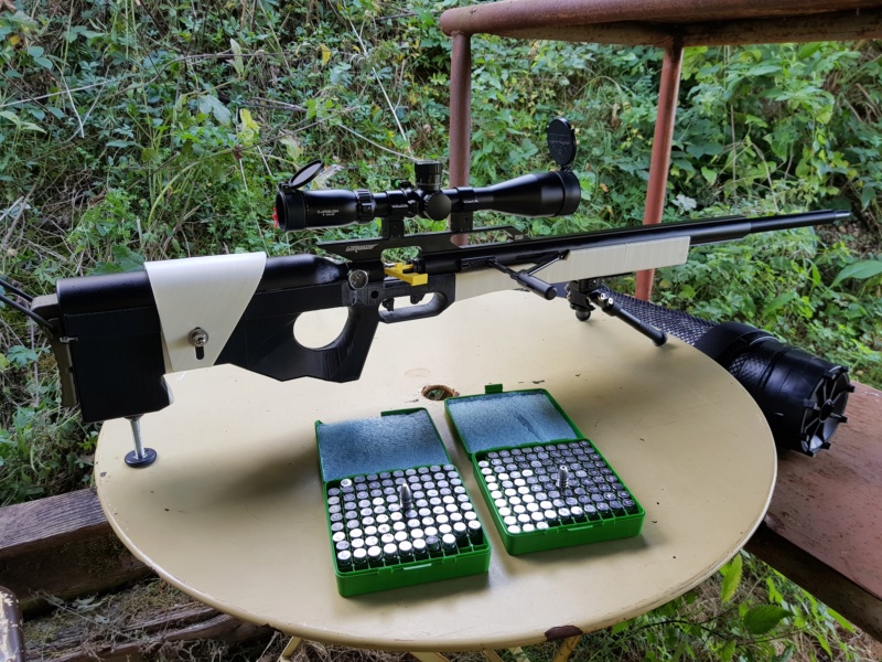

Tiens une photo pour illustrer. J'ai modifié la crosse d'ailleurs.

rooooh elle en jette la bête thumleft
j'ai un doute elle possède un silencieux
autrement le barouf du diable

Hello !
Impressionnant cette carabine !
Tu chasse quoi avec ça, l'éléphant ? 457 TEXAN SURVITAMINEE - Page 2 Lollollo
Non pas de silencieux et je confirme que niveau bruit c'est pas avec le jardin. Au club obligatoire.

sukkoi a écrit:
Hello !
Je chasse les gongs de 5kg à 300m smil 85

Une sacrée belle brute que tu as là. Un truc à décheniller un panzer: j'aime, pardon, je like!

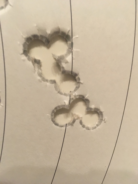

Salut à tous ,
Merci à Dreuf pour la valve AAO qu'il m'a vendu grâce à lui je suis passé de 650 joules à 915 joules avec du 340 grains Lee moulé calibré (poid 23.35grammes) donc on va dire 955 grains à 920 fps puissance max avec le ressort moyen cela permet d'avoir 5 coups non régulé, dont les 3 premiers trés groupé à 50 mètres.
Voici quelques photos de cibles à 50 mètres ça reste propre je trouve :

Avec du 287 grains hunter supply 457 acheté chez Kral shop ,alors soit j'ai eu de la chance ou la fabrication est différente pour ce poid cal 457 chez hunter supply car c'était les seuls à avoir un poid identique dans le boite de 100 à 0.03grammes ce qui est trés rare,par contre au metre à coulisse le diametre etait irregulier: 455 à 457

Photo d'une cible au 287 grains hunter supply /50 mètres/ régulé à 250 bars sur régulateur externe relié à la bouteille de 12 litres

La cible noir ce sont des tirs non régulé sur plusieurs série et le groupement sur papier beige était régulé à 250 bars que ce soit les 340 grains lee ou les 287 grains hunter supply on voit quand même bien la différence quand la texan est régulé mais j'ai était agréablement surpris par les 5 premiers groupements que le carabine donne non régulé et libre de tout mouvement bon après on va pas loin avec un engin pareil,je me suis fait un peu engeuler pour le bruit sur le pas de tir avec un silencieux donny fl sans silencieux c'est même pas la peine,j'ai essayé un coup sans casque à 650j avec la valve d'origine en exterieur et j'ai eu presque un acouphène donc à 900 joules j'ai pas envie d'essayer ,la semaine prochaine on testera l'extender donny fl sur le emperor donny cal 50,ça fait 42 cm pour 700 grammes mais je pense que ça va être plus calme
