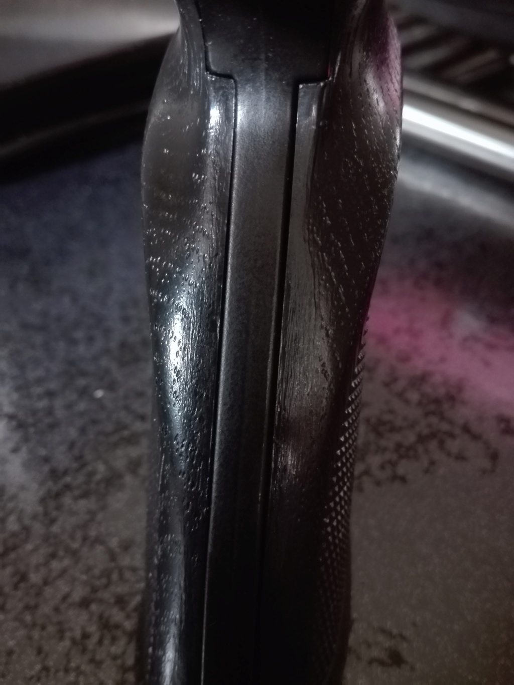

| Non il y a bien 2 ergots sur le cadre mais 1 seul trou par plaquette. ![Crosman 1377 vs HW40 - Page 2 Img_2013](https://i.servimg.com/u/f13/17/37/69/86/img_2013.jpg) | |

| oui, un ergot en haut et une vis au milieu, ça doit pas bouger | |

| j'ai remonté les plaquettes , au niveau des visses ça ne bouge pas , c'est en haut et en bas que ça bouge , c'est léger mais ça m'agace. j'ai l'impression qu'elles sont bombées , la jointure avec le cadre se fait mal. ![Crosman 1377 vs HW40 - Page 2 Img_2014](https://i.servimg.com/u/f13/17/37/69/86/img_2014.jpg) | |

| effectivement, tu as raison, bien deux ergots chez moi, j'avais mal vu... mais ça tient fermement.... aucun jeu.... ni "en épaisseur", ni "de haut en bas" ni "juste en haut" ni juste en bas, c'est fermement plaqué.... ton pas de vis "posé" est peut-être en travers ? le taraudage ou l'helicoil est il bien perpendiculaire au plan de la plaquette ? ![Crosman 1377 vs HW40 - Page 2 181001103318376690](https://nsa39.casimages.com/img/2018/10/01/181001103318376690.jpg) ![Crosman 1377 vs HW40 - Page 2 181001103319321401](https://nsa39.casimages.com/img/2018/10/01/181001103319321401.jpg) chez moi, si la plaquette est bien positionnée dans l'ergot en haut Et exactement au dessus du puis taraudé, ben ça plaque bien sans serrer comme un furieux. juste serrer jusqu'à la butée...sans forcer.... ensuite, plus rien ne bouge... | |

| tu as inversé les anciennes plaquettes de l'un à l'autre ? mon 2300T avait les anciennes plaquettes, mais il est monté bois sur un groupe détente de 1701P Et le 1377 est "2015" théoriquement tout est compatible avec tout... | |

| Je le ferai le jour où j'aurai besoin de le démonter, il est tout neuf, je ne touche à rien, juste je tir avec ![smil 85](/users/2913/23/41/01/smiles/28769.gif) | |
