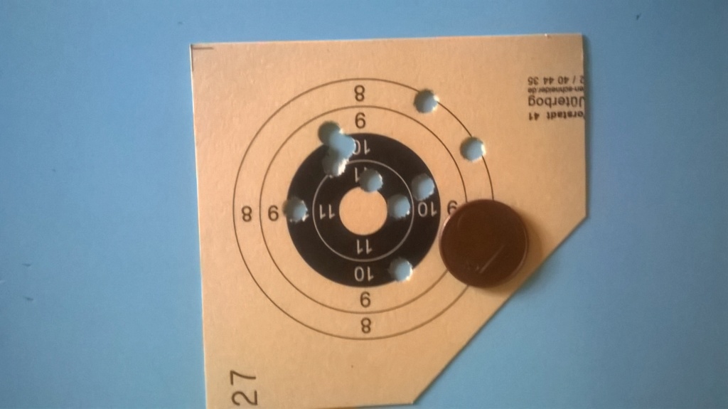

Voila après environ 100 plombs a m'exercer avec mon ancienne AC au tir debout, le premier carton que je sors avec la HW50s, j'en suis content on commence à moins bouger après 100 plombs la mémoire musculaire rentre :)
C'est pas encore le top, je crois que certains mettent trous dans trous mais c'est un début :)
J'ai trouvé la visé ouverte d'origine sur la Weirauch vraiment top, je ne sais pas lesquels vous préférez moi j'aime plutôt bien celle vendu avec mais il y en a pas mal d autres qui on surement leur qualités...
HW50s / Plombs: RWS CompJ 0.53g
10 m / Debout
Début en tir debout  Wp_20127

Jull en un mot c'est de très bons tirs Début en tir debout  Thumbsup Début en tir debout  Thumbsup

Pour les différents choix proposés, faut tester, chacun y trouve son compte.
Ma préférence oscillait entre le guidon rectangulaire fin et celui qui a une forme légèrement effilée, en visée ouverte avec le cran de mire classique petit comme avec le dioptre.
Je n'ai pas vraiment testé le cran de mire en V, typique des carabines allemandes comme le Mause 98, je suppose plutôt adaptée à la "chasse".

bin si tu tire debout sans appuis c'est un excellent début surtout en visée ouverte(tu tire un peu haut trop a droite ) ,avec un dioptre on peux faire mieux mais c'est beaucoup plus cher et puis moi je n'ai plus les yeux pour tirer au dioptre .
après a force de tirer tu va trouver ta position et ton lâcher ,tu doit pouvoir progresser ou au pire faire aussi bien le plus régulièrement possible .

bravo !!!!!
c'est tout petit une cible carabine 10 mètres !
c'est bien un petit carton de 10x10 cm ?
le rond noir fait combien de large ?
excusez toutes ces questions....
amicalement,
Jull

Yep merci, j'avoue que je suis content de moi:) avec l’entrainement tout finit par rentrer... et oui c'est sur il me reste pleins de trucs à apprendre c'est ça qui est bon, si on faisait qu'un petit trou dès le départ ça serrait pas drôle :)
Et oui bien sur debout sans appuis.
Le 11 fait 1.9 cm sur la cible.
Pour le dioptre ça a l'air bien et très précis mais je penses pas passer sur un dioptre, je veux garder le coté militaire ou chasse sur mes armes le dioptre ça fait compétition :)

Oui enfin sur les armes de guerre, ce ne sont pas des dioptres mais des œilletons.
Le principe est le même sauf que le trou est bien plus gros et que le guidon est une lame ce qui de fait les rends moins précises pour le tir sur cibles rondes que les armes a dioptre + guidon tunnel et insert rond type carabine de match.
Par contre le trou étant plus grand, cela facilite a prise de visée sur une cible relativement grande ce qui est bien le but recherché.
Dans ta liste tu as oublié le MAS 36 et la MAS 45 Début en tir debout  Beerchug

Et les inserts ronds avec la visée ouverte classique une mauvaise idée?
Nombre de messages : 4465
Début en tir debout  Empty
MessageSujet: Re: Début en tir debout    Début en tir debout  EmptyMer 26 Sep 2018, 12:38
Pourquoi pas, c'est plus facile de centrer un cercle dans un autre mais il suffit d'inscrire le rond dans le rectangle de la hausse.
Cela doit obliger a avoir un insert petit, très petit, ou a agrandir la "fente" de la hausse, a tester.

sur la hw50s il y a quatre crans  de mire différents, tu choisis la lame de guidon
qui correspond à la forme du cran adopté
les inserts ronds sont principalement utilisés avec un dioptre, rien ne t'empêche d'essayer

Question peut être un peu bette mais comment on change l’organe de visé sur la hausse?
J'ai regardé sur la notice apparemment il faut tiré le petit "pion" au milieu des crans, mais vu que j'ai pas trop envie de forcer dessus je voulais confirmation avant de commander des pièces de rechange :)
Nombre de messages : 4263
MessageSujet: Re: Début en tir debout    Début en tir debout  EmptyMer 26 Sep 2018, 18:44
Avec les ongles ou le bout des doigts, tu tires vers toi d'1 ou 2 mm la plaquette, juste pour passer les crans qui la maintiennent en place, avec les 4 visées différentes et tu la tournes. Il y a un système de ressort à l'intérieur de la hausse.
