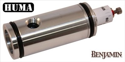

| Salut pbblt, Merci beaucoup pour ta réponse détaillée, le calibre est 5.5 et je souhaite tirer à la distance maximum donc mini 50 m, par contre je ne voudrais pas dépasser le mur du son bien sûr. Effectivement on peut le régler mais pour cela il faut vider le réservoir et ressortir le régulateur, si je pouvais trouver un réglage "définitif" ce serait plus pratique, à moins que ce ne soit pas trop compliqué de démonter pour faire un nouveau réglage. C'est vraiment pour tirer le plus loin possible. Après je ne sais pas quelle sera l'autonomie ? Pour la connexion mano ils me disent que c'est pour la pression du régulateur mais alors il faut percer un trou et rajouter un mano pour le régulateur ? Le régulateur se place au fond du tube, ils ne sont pas généreux en explications chez Huma.... Voici le régulateur Si la photo ne passe pas, voici le lien sur le site d'Huma : https://www.huma-air.com/Benjamin-Armada-tuning-regulator-with-pressure-gauge-connection Si tu voulais tirer à pleine puissance et à distance maxi, tu choisirais quelle pression ? | |

Merci beaucoup pour ta réponse, je commence à comprendre, enfin j'espère, si je prends le modèle avec le mano, je n'ai pas besoin de percer de trou et le mano du régulateur remplace celui du réservoir ? Donc je ne pourrais plus voir la pression dans le réservoir sauf avec un mano sur la bouteille (ou la pompe) ?
Si je prends ce modèle avec mano, puisque la pression est pré-réglée, ça sert à quoi de pouvoir la contrôler puisqu'elle est censée être pré-réglée ?
Oui c'est sûr, avec l'un ou l'autre, je vais perdre un peu d'autonomie mais je préfère avoir un maximum de régularité et puis il existe des extensions de réservoir, bon je sais pas trop pour l'esthétique, je verrais plus tard. En attendant je vais entamer mon Master PCP, je commence à taquiner en AC mais le PCP c'est tout nouveau et pas si facile à aborder. | |

| le mano sur le. régulateur te permet de voir si la pression est toujours constante X nombres. de tirs , et à quelle moment elle baisse il me semble aussi sur ce modèle que le plénum ( la chambre) est plus grosse ......pas sur à voir pas sûr nom plus pour le perçage d' un trou ....,il faut enlever un joint ??????? attend d'autres reponses amicalement | |

| Salut pat, merci et désolé pour ce petit retard de.... quelques mois en fait j'étais un peu perdu et désespéré car je n'arrivais pas à avoir une réponse pour la pression J'ai ouvert un autre post au sujet de deux accessoires Hillairgun et on a finit par parler régulateur et malheureusement hillairgun n'envoie pas son matos hors USA donc ça je laisse tomber pour le moment. Je vais partir sur 100 bars, faire des essais (j'ai un chrony) et puis si nécessaire, je démonte et j'augmenterais un peu la pression si il le faut. Avec le Huma, il n'y a pas besoin de percer le réservoir si on choisit le modèle avec connexion manomètre donc je vais prendre le Huma. Mais je me demande à quoi ça sert d'avoir un mano pour le régulateur si la pression est sensée être régulée ? Et du coup plus de mano pour le réservoir.....? | |
