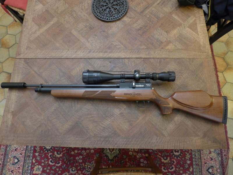

A réception de la carabine, 3 jours après avoir passé commande, quelle excellente surprise!
Brocock Concept S6 en 4,5mm: petite review P1050410
Brocock Concept S6 en 4,5mm: petite review P1050325
Bien emballée, livrée avec 2 chargeurs de 6 coups en inox, et 1 silencieux Hugget 1/2-20UNF en promo lui aussi, le modèle en M10x1 n'étant plus disponible. Le tout livré à domicile pour 527€.
Silencieux impossible à monter car je n’ai pas l’adaptateur que je commanderai plus tard (à l’heure où j’écris, c’est fait, je le recevrai probablement fin de mois)
Le bois est beau, bien plus qualitatif que la photo commerciale. La finition extérieure est parfaite.
L’inscription Brocock de chaque coté est jolie, et le quadrillage est agréable à l’œil et au touché.

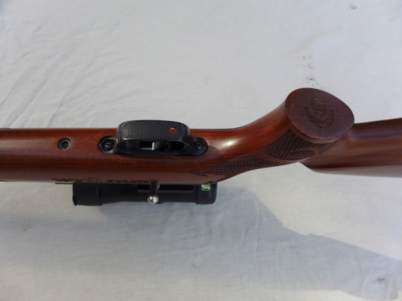

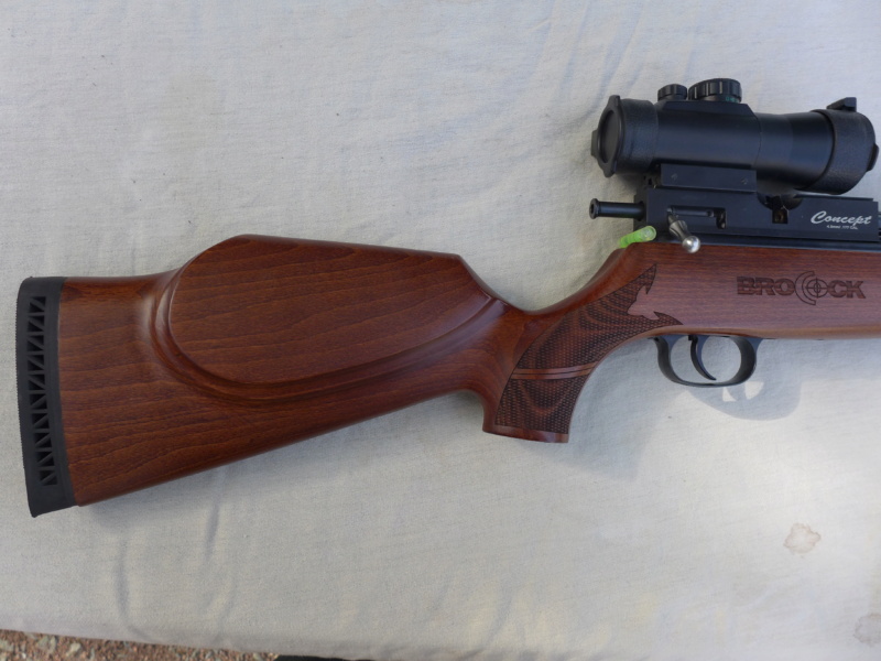

Le « dos de cochon » est lui aussi harmonieux. Il y a un petit creux repose-pouce très ergonomique derrière la culasse. La plaque de couche est en caoutchouc alvéolé.

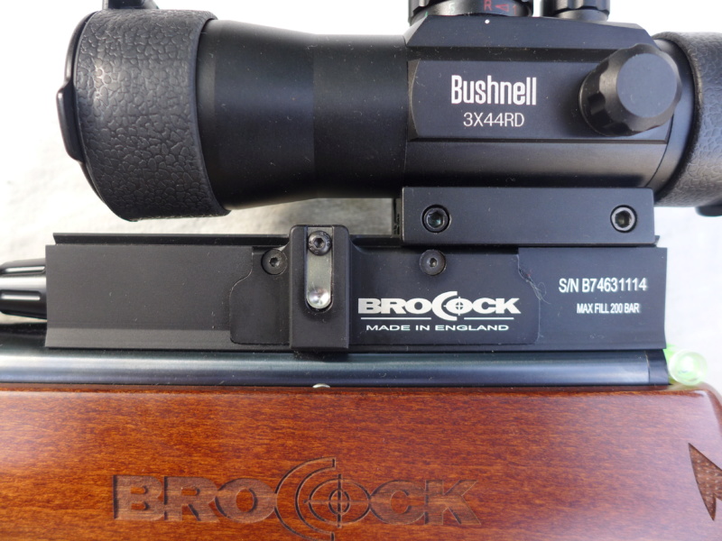

Le boitier en alu est agréable, moins proéminent en vrai qu’en photo. Un rail 11mm le surplombe, coupé en deux par le logement du chargeur.
Brocock Concept S6 en 4,5mm: petite review P1050418
Brocock Concept S6 en 4,5mm: petite review P1050419
Brocock Concept S6 en 4,5mm: petite review P1050420

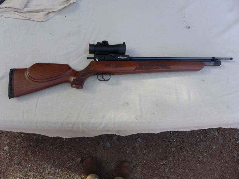

D’une manière générale, la carabine est incontestablement plus équilibrée visuellement que la photo ne le montre, et c’est tant mieux car je ne la trouvais pas très jolie.

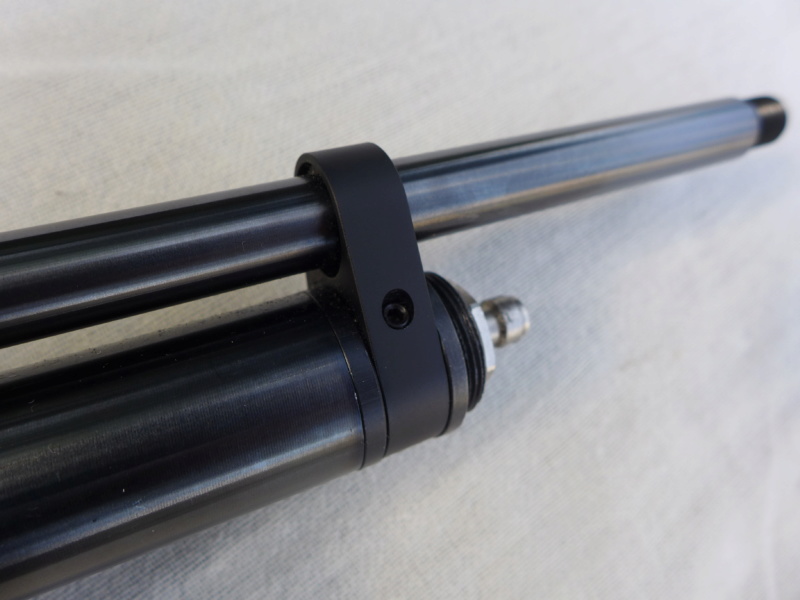

Le bronzage est léger, plus typé « Weihrauch » que « Air Arms ». Le canon est fileté M10x1 et bridé en bout par un collier relié au cylindre.
Les protections de filetage de canon et de pin de remplissage sont d’un bronzage noir très profond et brillant.

La prise en main est naturelle (1m76), l'oeil tombe bien dans la lunette, et la détente réglable - c'est exceptionnel pour moi -  est parfaite, rien ne gratte, le seuil de déclenchement est parfaitement identifiable, le poids est léger...

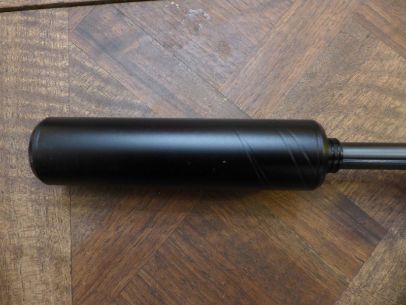

Elle est équipée depuis un bon moment déjà d'un silencieux Hugget, qui assure sans souci sa fonction; il n'y a plus de détonation, juste le bruit du marteau pour le tireur, et le groupement n'est pas altéré.
Simplement, et ce sans modification de la vitesse initiale par le silencieux, elle tire 3cm plus bas à 54m.
Le modèle en 10x1 n’étant plus disponible chez ARProtech, j’ai leur ai commandé (merci à Julien pour le prix spécial) un modèle en 1/2x20 à l’aide d’un adaptateur trouvé sur e-bay uk.

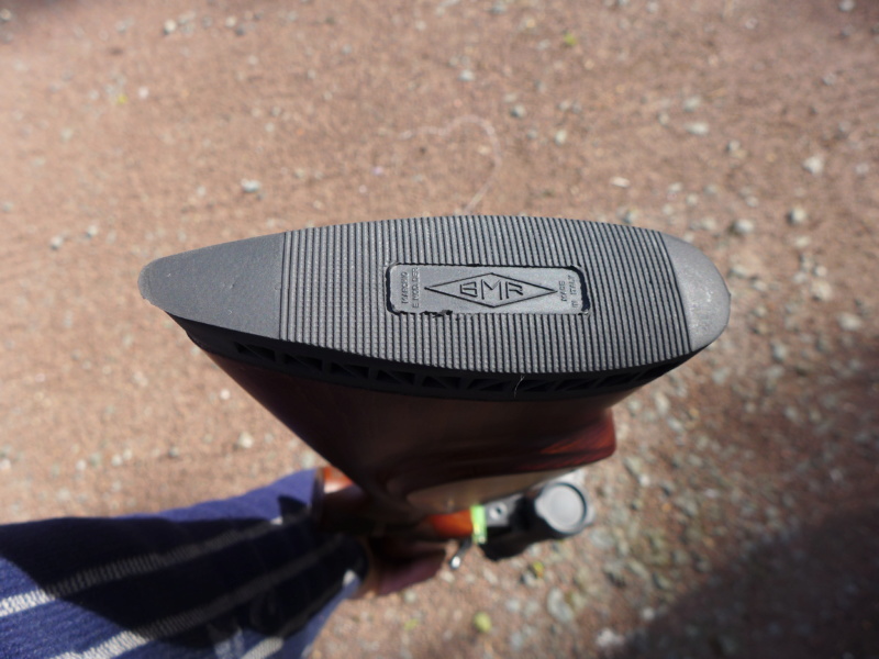

Elle mesure désormais 107,5cm hors tout, pour 37cm de la détente à la plaque de couche.
Brocock Concept S6 en 4,5mm: petite review P1050442
Vu la propension de la bête au tir loisir de précision, je l’ai équipée avec ma Nikko gameking 6-24x50, elles forment un ensemble agréable, et très précis.
