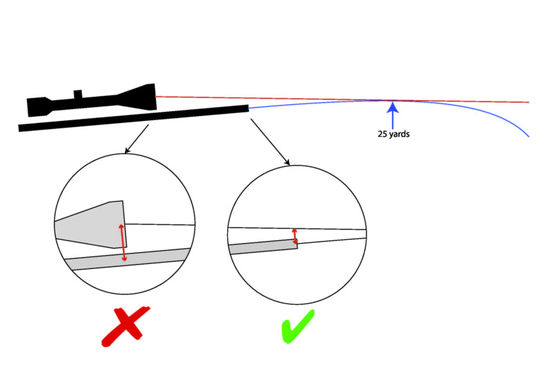

antoxa Régulier
Nombre de messages : 104 Age : 39 Localisation : Provins Date d'inscription : 10/11/2016
| Sujet: Re: Chairgun et mil-dot Trouver sa distance ? Lun 25 Juin 2018 - 9:16 | |
| Il y a un moment, je me suis penché sur la question de "Scope Hight" dans Chairgun, et il parait que la méthode décrite plus haut n'est pas la bonne. La documentation de Chairgun dit: "The scope height is the distance between the line-of-sight and the line-of- departure measured at the muzzle, i.e., where the trajectory begins" En gros, c'est la distance représentée sur cette image: L'article qui traite le sujet, assez intéressant: https://airgunaccuracy.wordpress.com/chairgun-and-scope-height/ | |
papyjo78 Pilier
Nombre de messages : 3199 Age : 72 Localisation : 78 IDF Entre Poissy et Mantes la jolie A13 sortie Flins Date d'inscription : 10/03/2017
| Sujet: Re: Chairgun et mil-dot Trouver sa distance ? Lun 25 Juin 2018 - 9:28 | |
| C'est important car je viens de faire un test en passant de 5 à 10cm sur 100m pour voir l'influence et je passe d'une correction de 48 à 64 clicks Donc paramètre très important même si j'ai exagéré en multipliant par 2 ma hauteur | |
Gringo Habitué Des Lieux
Nombre de messages : 353 Age : 42 Localisation : Bruxelles Date d'inscription : 13/06/2015
| Sujet: Re: Chairgun et mil-dot Trouver sa distance ? Lun 25 Juin 2018 - 19:22 | |
| Une méthode d'un forum us: faire une croix sur un papier, se rapprocher le plus possible du papier, viser le centre de la croix avec sa lunette en réglant le parallax au plus prêt, tirer, mesurer la distance entre l'impact et le centre de la croix.
De mémoire ça ressemble quand même beaucoup à la distance entre le centre de la lunette et le canon. | |

varadero91 Modérateur
Nombre de messages : 6172 Age : 56 Localisation : Marcoussis (91) Date d'inscription : 04/04/2015
| Sujet: Re: Chairgun et mil-dot Trouver sa distance ? Mar 26 Juin 2018 - 16:52 | |
| Je viens d'essayer la méthode et je trouve 39.5mm au lieu de 42.5mm supposé au milieu de la lunette (à peu prêt en zéro mécanique). 3mm de diff. ça me parait beaucoup. _________________ - Taipan Veteran 5.5 - Coffee + Continental 34 5-30x56 FFPMIL - AirArms S400 4.5 - Superlite + ohhunt 4.5-18x44 FFP MIL - Artemis PP700 ; Browning X-Blade II - Membre ATLA - Liens Concours permanents : Pistolet/Debout/1 main ---- Carabine/Debout/Sans appui ---- Classement BR 2023 | |
| Sujet: Re: Chairgun et mil-dot Trouver sa distance ? Jeu 5 Déc 2019 - 9:32 | |
L'article qui traite le sujet, assez intéressant: https://airgunaccuracy.wordpress.com/chairgun-and-scope-height/ As-tu vérifié ce paramètre ? (voir aussi les postes qui le suivent pour trouver la valeur au plus juste) _________________ - Taipan Veteran 5.5 - Coffee + Continental 34 5-30x56 FFPMIL - AirArms S400 4.5 - Superlite + ohhunt 4.5-18x44 FFP MIL - Artemis PP700 ; Browning X-Blade II - Membre ATLA - Liens Concours permanents : Pistolet/Debout/1 main ---- Carabine/Debout/Sans appui ---- Classement BR 2023 | |
