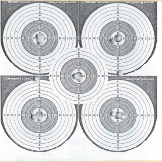

je lance un nouveau sujet pour le plenum dreamline
Gels45...y a rien à chauffer.....??? et oui il y a des joints pour les manos (en fond de siege de filetage)...et comme le dit Nathaniel...il faut serrer très doucement.
Les slugs..pour 25m?
perso je suis à 25 metres en .22/5.5mm ca groupe super (pour le débutant que je suis carton de 14x14cm soit dns une pièce de 1 centime)
FX dreamline !! - Page 22 Groupe11 avec JSB heavy 5.52 120B régulé (bien sur c'est mon meilleur carton quand j'ai pas trop bu de café...lol)

Super carton, et avec une dreamline aussi ?

Merci a toi, Ben oui j ai une dreamline classique...C est le sujet non? LoL

NONO très bien tes tirs oui mon joint est trop écrasé, je vais le retirer et le remplacer. Et pour le plenum dreamline je suis intéressé mon champ fait plus de 200 m et jouer en toute sécurité depuis mon balcon, j'aimerais bien !
