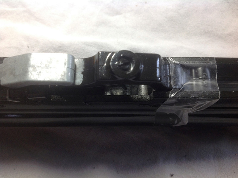

Bonjour à tous  :)
Bon alors : bille collée avec de la SADER Express Epoxy !
Elle reste collée pour l'instant mais ne tire plus...
Quand j'arme, la pièce avec la bille bouge bien mais rien !
En collant de la colle a dû se mettre sur le dessus de la bille... c'est grave docteur ?
Là, je pars et serais dispo demain matin.
Bonne fin de journée à tous !
PS : le scotch est là juste pour éviter que les petites barres de maintient tombent.

MessageSujet: Re: pièce qui se ballade...   pièce qui se ballade... - Page 2 EmptyMer 14 Mar 2018 - 19:26
Bonjour.
Cela veut dire que le piston n'est pas entrainé (Armé)......
Bon.....j'avoue sécher. smil 84 Il fallait tenter cette solution simple. Force est de constater que cela ne fonctionne pas.
Hypothèse:
Ne connaissant pas la pièce, je me pose la question de l'indexage de la pièce comportant la bille.
Bille semi-libre. Sertissage empêchant la bille de sortir...mais bille libre en interne, poussée en position  par un ressort de compression? En rencontrant une pige (Une bossette?), la bille rentre puis se replace, la pige passée. permettant ainsi un armement complet......(Hypothèse seulement.)
A tout hasard...n'y avait-il pas un ressort balladeur, lors de la première prise en main?....On ne sait jamais...
Lors de l'armement du canon, celui-ci parait-il, angulairement parlant, identique à celui observé avant la modif. du collage? (Ne pas forcer car on pourrait casser une pièce).
Si ce n'est pas le cas, c'est que le mouvement d'armement est entravé, donc incomplet.
En dernier recours, le lien donné par Lemarcus est encore une possibilité à envisager......
https://www.naturabuy.fr/VENDU-PAR-JEPERCUTE-corps-armement-carabine-pistolet-manuarm-manu-arm-air-comprime-4-5mm-co1--item-4675199.html
Amitiés.

MessageSujet: Re: pièce qui se ballade...   pièce qui se ballade... - Page 2 EmptyJeu 15 Mar 2018 - 6:22
Bonjour Lemsq
Pour répondre :
- juste avant le collage la carabine tirait bien quand je chargeais l’arme à l’envers pour que la bille ne sorte pas de son logement.
- jamais vu la présence d’un ressort à ce niveau-là !
- Je n’ai pas démonté tout le mécanisme
- j’ai juste bien nettoyé le petit trou qui reçoit la bille et la bille
- après séchage, j’ai juste mis de la colle dans le trou
- J’y ai glissé la bille
- et j’ai appuyé dessus avec des petits bâtonnets pour mieux adhérer
- j’ai attendu 1 jour entier de séchage
- de la colle à quand même réussie à recouvrir la bille… c’est peut-être là le problème ?
- les pièces bougent normalement lors de l’armement
- la position angulaire est identique et ne gêne l’armement à aucun moment
Peut-être une piste car je ne me souvient plus si c’est bien possible que, sur une arme en état de fonctionnement, on puisse laisser le canon ouvert (comme sur cette photo) sans qu’il se referme tout seul ?
https://i.servimg.com/u/f62/19/87/33/53/image210.jpg
Merci de ton analyse de professionnel !

MessageSujet: Re: pièce qui se ballade...   pièce qui se ballade... - Page 2 EmptyJeu 15 Mar 2018 - 9:11
Merci pour vos réponses !
Je ne crois pas trop à l'idée d'un ressort... car je ne vois comment il pourrait tenir la bille !
Donc le top, serait que quelqu'un possédant ce modèle de carabine puisse regarder (juste 2 petites visses + 1 écrou à défaire !).
En attendant, je vais tenter plein de tractions d'armement pour voir si c'est pas la colle sur la bille qui gênerait et ne ferait pas le contact...
Bonne matinée à tous.

MessageSujet: Re: pièce qui se ballade...   pièce qui se ballade... - Page 2 EmptySam 24 Mar 2018 - 11:17
Bon, pas d’amélioration   :o(
La colle qui est sur la bille à l'air de s'enlever petit à petit et forme maintenant un sillon sur le dessus de la bille...
Quand je regarde l'éclaté pour le pistolet, on voit bien qu'il y a 2 billes ("Cooking ball" : piéces 26 et 31) donc je suppose que ça doit être pareil pour ma carabine !
Question :
A votre avis le contact entre les 2 billes se fait :
- par contact métallique (un peu style aimant)
- ou par passage de l'une sur l'autre (ce qui voudrait dire que les pièces bougent vers le haut et vers le bas)
Car je pense que la colle doit gêner le "contact" ?
Bon Week-end à tous    ;o)

MessageSujet: Re: pièce qui se ballade...   pièce qui se ballade... - Page 2 EmptyDim 25 Mar 2018 - 0:13
Je viens de jeter un coup d'oeil à la mienne, mais sans tout démonter.
Il me semble évident que les deux billes doivent passer l'une sur l'autre, puis celle du piston vient se loger derrière celle que tu as collée, qui redescend pour bloquer. Le problème c'est que tu as sans doute mis de la résine sous la bille, et donc elle ne peut plus redescendre suffisamment devant celle du piston ( ou elle redescend trop) . Et ça explique pourquoi ça marchait avant !
Pas simple à expliquer  smil 82  ce qui est sûr c'est que ce type de verrouillage est très chatouilleux !
Un petit schéma : à gauche ça verrouille; à droite ça verrouille pas: la bille 1( celle du piston)  escalade l'autre  pièce qui se ballade... - Page 2 Smilejap
pièce qui se ballade... - Page 2 Bille10
ps: mon schéma est tout faux puisque c'est la bille 2 qui monte ou descend; c'est juste pour le principe !

MessageSujet: Re: pièce qui se ballade...   pièce qui se ballade... - Page 2 EmptyDim 25 Mar 2018 - 10:54
Bonjour Lemarcus,
Merci pour tes explications qui me confortent dans mon résonnement :o)
Comme je pense que tu as raison, si pas trop difficile, je vais regarder comment démonter la pièce avec la bille.
Si Ok, alors je la commanderais sur internet !
Merci d'avoir pris le temps de regarder et d'avoir fait ton croquis ;o)
