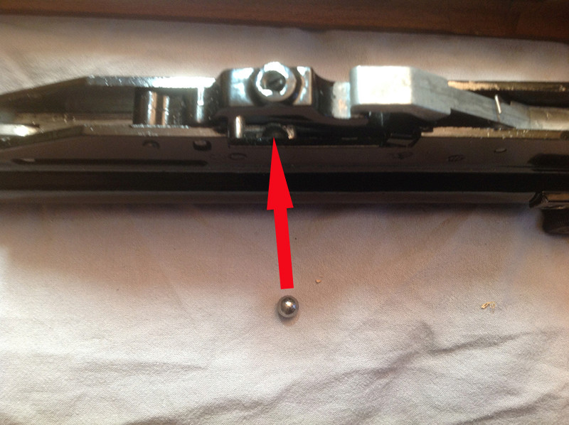

Je viens de retrouver ma carabine à plomb de mes 20 ans...
La carabine ne tire plus les petit plombs   :o(
Je remarque que la partie metalique qui sert à créer l'air comprimée contient une petite bille sur laquelle vient couliser une piéce servant à armer la carabine.
Mais à chaque fois que je tire cette petite bille sort de son logement m'obligeant à tout redémontrer pour la remettre en place...
Il manque une pièce ou c'est autre chose ?
Merci de votre aide  ;o)

Hello   ;o)
Oui pas faux !
Alors modèle ancien : carabine Française mais le fabriquant à déposer le bilan   :o(

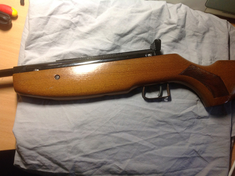

Quelques photos
pièce qui se ballade... Explic14
pièce qui se ballade... Explic15
pièce qui se ballade... Explic13
Merci de ton aide

La billes était sertie dans la pièce en zamac.....le sertissage est certainement cassé et a libéré la bille.
La solution consiste.........à jouer de la colle epoxy, après dégraissage béton de la pièce contenante et replacer cette bille (Etant sertie à l'origine elle est donc fixe dans son écrin.......Je suppose)
Attention le Zamac est très fragile aux chocs, si tu veux resertir....je déconseille!

En réalité tu as deux billes une sur le piston ! Que voici !
pièce qui se ballade... Imag0010
Et l'autre sur le corps d'armement, photo que je tes déjà poster ! (au dessus)
Il faut que tu démonte l'AC entièrement, pour savoir quelle bille et sortit de son logement, comme expliquer dans le topic de 53 pages  smil 85
Le problème et que ces bille sont sertit, donc si le sertissage et cassé, soit tu rachète la pièce, soit tu colles la bille a l'époxy !!
Tien je te mais la page en question, on et pas des bœuf !!! Bon c'est un peu fouillis, j'aurais du mettre les photos du démontage étape par étape !
Mais ci quelque chose te chagrine, demande, le démontage et très simple !

Bonjour.
Une bille sur le piston.... (Tu n'es pas...encore concerné!)
Une autre bille sur le système d'armement (Ta photo) C'est celle-ci qu'il te faudra replacer.

Je ne sais pas si c'est le bon modèle..........mais voilà!:
La première bille est montée sur le piston, elle visible sur cette photo issue du Web on voit la seconde aussi sur la piece d'armement:
pièce qui se ballade... 0000210
Pour ta pièce d'armement:
pièce qui se ballade... 0000110
Amitiés.

Les pièces 25 et 30 étant équipées d'une bille sertie ne font respectivement qu'un, en terme de SAV pièces, d'où l'absence de ces billes dans la nomenclature.
Sur les dernières photos, on voit bien la ressemblance flagrante avec la documentation éclatée.
"Mais pour le dégraissage... faut que j'utilise quoi ?"...... Un simple dégraissant du commerce du type "Essence F ou C", un dégraissant/détachant multi-usage assez volatil. C'est un produit miracle qui dégraisse, détache, enlève les adhésifs d'étiquette et accessoirement peut remplacer l'essence pour les briquets "Zip*o". C'est disponible en grande surface au rayon où l'on trouve le White-spirit....en bouteille d'un litre avec un tarif variant de 2 à 3,50€ selon l'enseigne.
Prévoir des coton-tiges pour plus de praticité dans les recoins.....

J'avais eu ce problème sur un pistolet Manuarm et j'avais simplement resserré le logement avec la bille dedans dans un étau pour la sertir.
Bonne journée.
Festina
Lemarcus
Lemarcus
Nombre de messages : 3059
Localisation : Hte-Marne
pièce qui se ballade... Empty
MessageSujet: Re: pièce qui se ballade...   pièce qui se ballade... EmptyDim 11 Mar 2018 - 17:40
Les pièces semblent être identiques sur carabine et pistolet Manuarm;
voilà l'éclaté du pistolet, avec les billes :
pièce qui se ballade... Pist_m10
et la pièce est disponible ICI Naturamachin
C'est un peu cher mais si tu dois acheter de la colle époxy... . En plus l'époxy ne collera pas sur la bille : j'utilise cette colle (armée ou non) depuis 40 ans de modélisme et je connais ses limites; reboucher un trou oui, mais coller 2 pièces ensemble non . Aucune colle ne le fait durablement...sauf la soudure !
Même pas la "stabilit express" qui est prétendue coller le métal.
La méthode proposée par Festina mérite aussi d'être tentée.
A toi de voir. pièce qui se ballade... Smilejap
