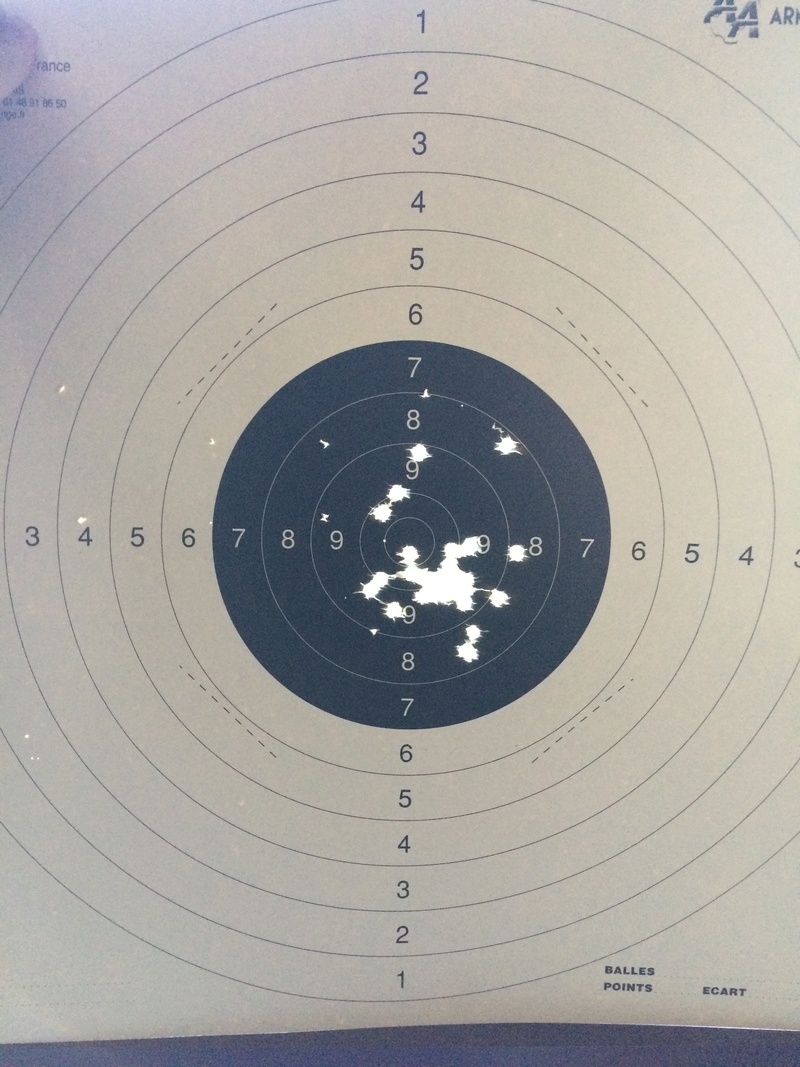

J'ai reçu ces dernières semaines mes premiers jouets...
Ca a pris du temps, entre l'Air Arms qui est arrivée en version canon/cylindre court et silencieux, avec que je voulais la versions canon/cylindre long, et le montage "haut" picatinny pour la bulldog qui n'était pas assez haut pour la lunette...
Résultat, j'ai seulement pu tester mes deux carabines hier et aujourd'hui.
Hier premiers cartons avec la S510, montée avec une lunette Konus F30 6-24x52 FFP. Première procédure de zérotage pour moi, entre l'excitation et la découverte du matériel, j'ai pris mon temps sur la ligne à 50m.
Du coup j'ai bien rentabilisé le carton, et j'ai fini par démonter le 9 sur la fin smil 85
Mon combo Bulldog/S510 2018-010
Test fait avec des plombs Air Arms Field. J'en ai une collection à tester, là je voulais surtout zéroter la lunette. On remarque d'ailleurs les impacts de la bulldog en haut à gauche lors d'un premier essai avec un point rouge pour le fun.

Avec un peu de retard...
Mon combo Bulldog/S510 2018-011
50m, plombs JSB .35

Vu la petite taille apparente des impacts, je suppose que c'est une C50.
Le groupement principal se tient! Bravo.
Il y en a par contre quelques uns qui se sont fait la malle, même plutôt loin. Tu as pu identifier les raisons?
J'ai parfois un peu pareil avec l'Ataman avec les JSB, en fonction de mon réglage de tension du ressort (et donc de la vitesse de sortie) et du maintien de l'arme (il lui faut le bon dosage). Une fois tous les paramètres réunis, on est récompensé, sinon, punition assurée. J'ai des résultats plus constants avec les Predator polymags.
Pour la Bulldog, il paraît que les Nosler sont un must. Il faudrait juste les trouver en quantité à prix plus contenu...
Tu tires branché avec régulateur?
Hâte de voir la suite...

Oui c'est ça. C'est vrai que j'ai pris la photo rapprochée du coup pas évident de voir.
Tous les impacts sont dans le noir. Les petits trous qui apparaissent dans le carton viennent du stockage au retour du stand, j'avoue que j'ai pas trop fait gaffe.
J'ai tiré une trentaine de plombs sur cette cible. L'impact le plus haut vient de mon premier remplissage, j'ai voulu voir l'effet que tu décrivais je pense, avec une pression max. Et de fait, c'est pas précis... après j'ai réduit pour les remplissages suivants, et une fois que j'ai pris le pli de remplir à 2600 à chaque chargeur de 5, tout était bien groupé.
Je suis toujours trop bas et trop à droite, mais quand je voulais corriger aux tourelles, c'est là que j'obtenais les impacts excentrés. Je pense que tant que je n'aurai pas de chevalet pour régler précisément la lunette, j'aurai du mal à être mieux centré. Je dois encore trop bouger en pressant la détente, que je trouve assez longue, voir un peu floue.
Je n'ai que des JSB pour le moment, et sincèrement, vu le tarif des Nosler, je ne franchirai pas le cap. Chez Armurerie Auxerre ils ont des H&N Grizzly à 12e les 85pcs, ça reste encore raisonnable.
Pas encore acheté le régulateur, mais je prévois un Huma V3 avec un long flexible pour tirer branché sur la bouteille.

Je trouve sa très correcte surtout si ont écarte ceux du réglage car c'est vrai que la détente n'aide pas
