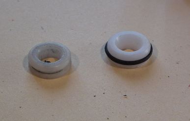

si l'air sort par le canon, c'est que tu as une embrouille au niveau de la valve, tu l'as démontée pour regarder ?
le fautif que j'avais sur la mienne
 Hatsan AT44 6.35mm. Fuite par le canon apres le tir Valve10
il se peut également que tu aies une cochonnerie à l'intérieur de la valve, auquel cas il te faut l'ouvrir
ancien / nouveau
 Hatsan AT44 6.35mm. Fuite par le canon apres le tir Nouvea10
