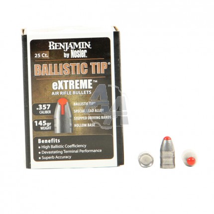

il y a d'autres formes que le diabolo
EX:
Forme des plombs Sans-t10
Forme des plombs Carabi10

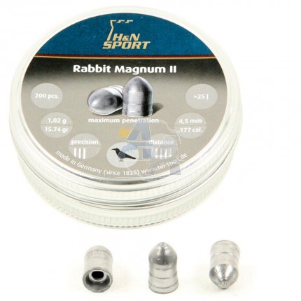

détail rigolo:
il existe par exemple le H&N rabbit magnum II en plomb AC de type ogive.
je n'ai encore trouvé personne qui arrivait à obtenir une précision valable avec.

ouaip ceux là
Mais il me semble qu'il y a un membre du Forum qui n'arrivait pas à les mettre dans la chambre de tir
Forme des plombs Hn_ii10

C'est rigolo ces H&N s'appellent "Rabbit pro magnum II" mais l'animal "conseillé" dans le visuel en bas de l'étiquette reste un oiseau 😂😂😂😂
L'écart entre la "promesse" du nom et le visuel de l'oiseau se nomme le "marketing"
mais nous on s'en fout hein ? on est des prédateurs de carton et de boîtes de conserves...
