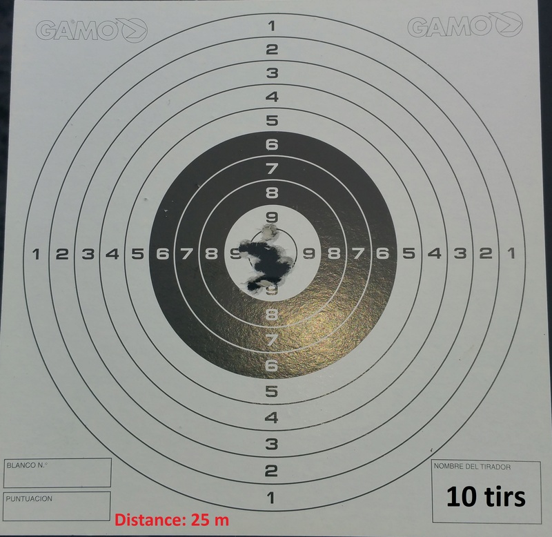

| Hello le forum, Bon, j'ai enfin pu tester ma Compatto au grand air ! après réglage de l'optique, tir à 30 m puis 25 m. Voici mon meilleur shoot fait à 25 m avec appui par une température de 0° ! Vraiment pas mal je trouve ! Cette carabine est vraiment top ! Je bosse toujours sur le dossier dédié... @+ | |
