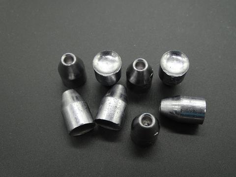

| Bon, j'en ai une qui ne va pas tarder à être dispo. J'ai pris le modèle plus "light": version SS. J'a très envie de pouvoir faire ce genre de balle "pressées" et pas coulées (pas spécialement besoin de la tête creuse):  Savez-vous si et où on trouve du matos pour presser ce genre de plomb et de quoi j'ai besoin exactement. | |
Nathanielcrasset Pilier
  Nombre de messages : 2964 Age : 47 Localisation : Belgique-Namur Date d'inscription : 14/09/2013
 | Sujet: Re: Tir à très longue distance avec AirForce Texan Mar 30 Jan 2018 - 8:19 | |
| Ce sont des plombs "swaged" de chez Nielsen Specialty Ammo. Me suis renseigné pour les importer mais Airgun Exporter me le déconseille fortement: apparemment plus d'une chance sur deux que le colis reste en douane et ne m'arrive jamais! Ça ressemble trop à des munitions d'armes à feu! Ou il faut trouver un armurier qui veut bien les importer! | |
J1 Pilier
  Nombre de messages : 9236 Age : 38 Localisation : En France Date d'inscription : 11/06/2016
 | Sujet: Re: Tir à très longue distance avec AirForce Texan Mar 30 Jan 2018 - 8:28 | |
| J'avais trouvé un anglais qui faisait des moules sur mesure pour les ogives via un tuyau de la part d'armurerie auxerre, mais je l'ai perdu....
ensuite, je ne vois pas le plus que t'apporterai des ogives embouties par rapport à des ogives coulées. franchement, tu vois à peine le plan de joint sur mes ogives.
d'après mes lectures, il faudrait les passer au tumbler avec des billes en céramiques pour améliorer encore plus le rendu.
je voulais faire faire des moules, mais j'ai pas pris le temps d'aller chez un usineur.
par contre le moule lee en .459 et 500 grains avec l'ogive pointue me plait bien. je le commanderai bien pour demander à un collegue de me le raccourcir sur notre fraiseuse et en faire une ogive de 200-250 grains... | |

7760pat Pilier
  Nombre de messages : 8365 Age : 61 Localisation : 6 pieds sous terre Date d'inscription : 16/12/2013
 | Sujet: Re: Tir à très longue distance avec AirForce Texan Mar 30 Jan 2018 - 10:30 | |
|  c'est pas un beau moule ça avec humour hein j1 amicalement | |
