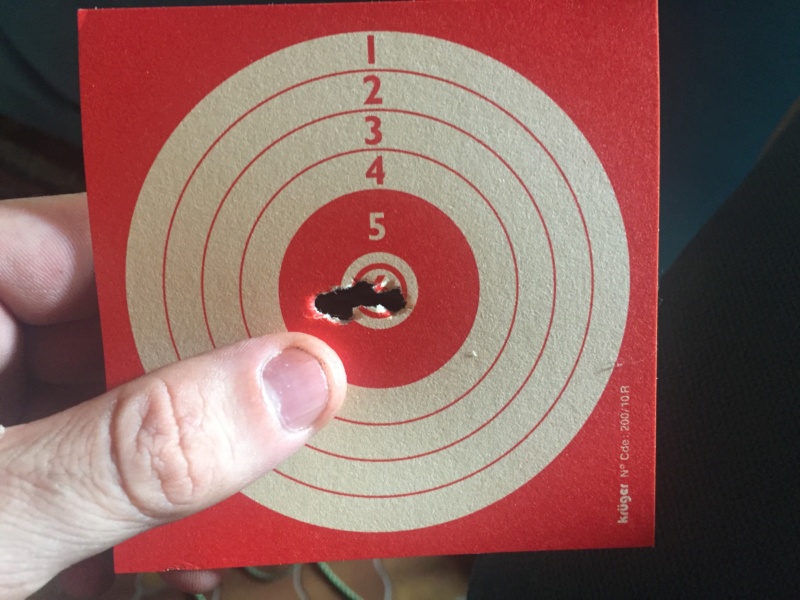

| Le tireur est pas bon, mais 5 plombs à 30m de bonne augure. | |

| [quote="guichome"] Le tireur est pas bon, mais 5 plombs à 30m de bonne augure...[quote] Moi j'veux bien mais il a l'air pas maladroit quand même Beau carton _________________ - Taipan Veteran 5.5 - Coffee + Continental 34 5-30x56 FFPMIL - AirArms S400 4.5 - Superlite + ohhunt 4.5-18x44 FFP MIL - Artemis PP700 ; Browning X-Blade II - Membre ATLA - Liens Concours permanents : Pistolet/Debout/1 main ---- Carabine/Debout/Sans appui ---- Classement BR 2023 | |

| - guichome a écrit:
- Le tireur est pas bon, mais 5 plombs à 30m de bonne augure.
si c'est idem a 50 mètres ou plus alors la amicalement | |

Nombre de messages : 544 Age : 41 Localisation : 17 ou 40 Date d'inscription : 23/01/2017
| Sujet: Re: Ma Kral Puncher Breaker Lun 24 Sep 2018 - 13:24 | |
| 12 tirs à 50m. Vent irrégulier.

7760pat Pilier
Nombre de messages : 8375 Age : 64 Localisation : 6 pieds sous terre Date d'inscription : 16/12/2013
| Sujet: Re: Ma Kral Puncher Breaker Lun 24 Sep 2018 - 14:01 | |
| c'est pas mal même très bien avec un Vent irrégulier.
calibre 5.5 27 joules c'est bien cela ????
amicalement | |
