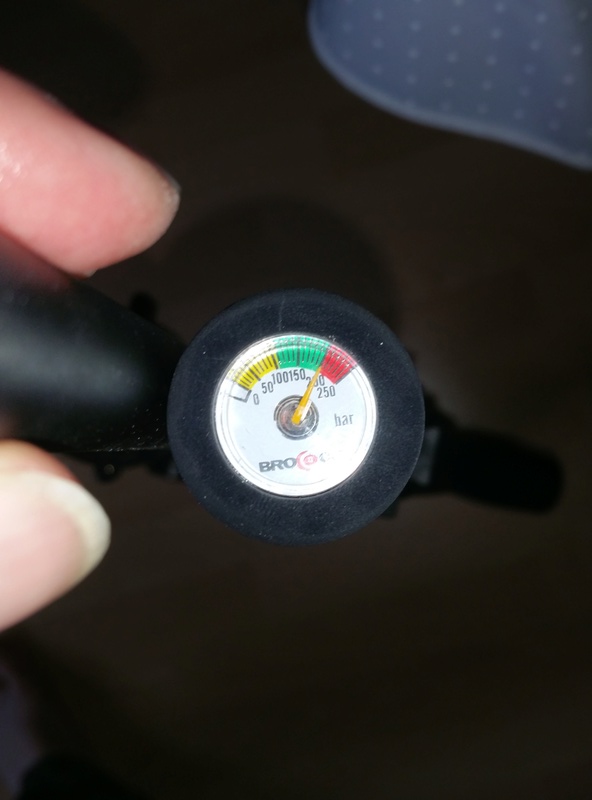

| Salut As-tu de la pression dans la cara, énergie développée, autonomie
Il se peut que ce soit simplement juste si le mano se trouve après le régulateur, auquel cas, la pression indiquée ne dépassera jamais la pression régulée
Pousse pas trop la pression trop loin, si prévue 200 bars, c'est 200 bars, pas 250 | |

| Viens d'aller voir Apparemment un probleme de jauge sur ta cara, la jauge indiquant la pression dans la bouteille (S'il s'agit bien de la brockock)
En combien de coup de pompes passes-tu de 100 à 200

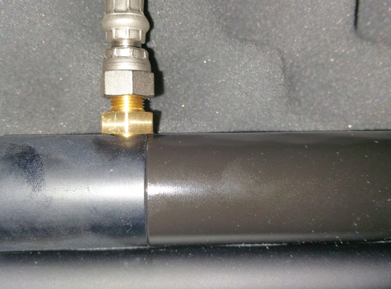

montres-nous une photo de ton embout dans ta carabine si tu peux .
a mon avis tu ne l'as pas assez enfoncé. sur ton embout tu as deux torique et un trou au milieu. il faut que ton trou au milieu corresponde a ton trou present dans ton reservoir.
ça ou tu as bouché le flexible ou l'embout. si tu le démonte et que tu arrives à souffler au travers alors c'est que tu as un soucis en mettant ton embout.
si tu mets tout bien, alors c'est peut-etre que ton clapet de remplissage s'est bloqué. mais c'est très très rare.

| Alors, je reverifié, l'air sort parfaitement d'un bout à l'autre du tuyau. (j'ai envoyé 3 bars avec un compresseur voiture) tuyau démonté. Voici les photos demandées:     Je vois vraiment pas, c'est incompréhensible !! | |

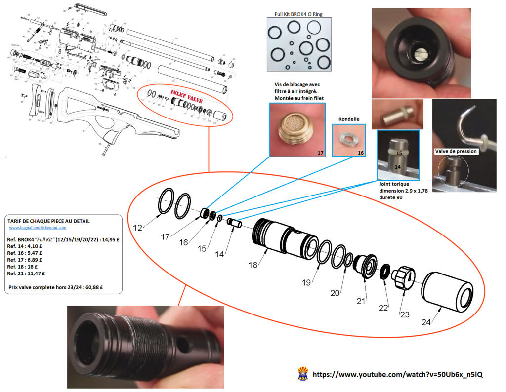

| Bon, des news toutes fraîches. J'ai contacté ce matin ARPROTECH et ai expliqueé le soucis. Après m'avoir conseillé les vérifications de base (tuyau non bouché, air qui sort de la pompe...) il en est venu à la conclusion assez logique que le soucis venait de la valve en entrée de réservoir certainement bloquée. En effet, lorsque je lui ai dit que j'avais monté la pompe jusqu'à 230 bars sans que rien ne se passe au mano de la carabine, cela lui a parut étrange. En principe, cette valve s'ouvre vers les 120 Bars !Dans un premier temps, il m'a conseillé de faire un peu descendre la pression restante dans le réservoir pour passer de 100 bars à environ 70 bars. Il était simultanément en train d'essayer de contacter les techniciens de chez Brococh en Angleterre. Faute d'y parvenir, nous nous sommes redonné en RDV téléphonique 1/2 heure plus tard... Donc, je raccroche et décide de laisser la pompe branchée sous 200 bars à la carabile donc le réservoir était lui toujours à 100 bars. La valve de remplissage était donc en pression positive dans le sens du remplissage d'environ 100 bars (200-100).En attendant, je laissais tout cela ainsi et me remis à la recherche d'infos sur le forum. Tout à coup, au bout d'environ 10/15 mn, j'entends "chtoing", LE fameux bruit sec libérateur qui a tout de suite fait tilte dans ma tête !!! Je me précipite sur la pompe et je constate que maintenant, je peux enfin remplir ma carabine ! Le manomètre de celle-ci repasse vite à 200 bars après une vingtaine de coups de pompe !  Ouf ! je voyais déjà mon bijou en train de reprendre la direction de la Poste ! Donc, même si ce phénomène est rare, la preuve, il ne l'est pas tant que ça. Pensez y donc au cas où... Merci à tous pour votre aide ! @+ | |

| Pour moi ce n'est pas un pb d'équilibre de pression mais simplement le clapet qui a tendance à se bloquer sur son siège et/ou logement. Une impureté ? une mal-façon ?
J'essaierais bien un petit jet de silicone dans le port de chargement et une recharge dans la foulée pour que le silicone pénètre dans le mécanisme (mais aussi dans le réservoir, j'ai vu ya pas longtemp une vidéo de montage d'un régulateur ou c'était proposé donc à priori sans pb)
Si la car est en garantie (à priori) le retour vendeur est encore de loin la meilleure soluce. | |
