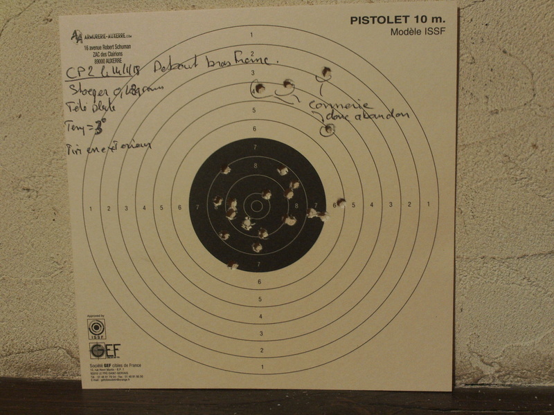

| j'ai pu tirer hier, température 3° en extérieur ça pince donc tirs avec pieds et doigts gelés debout à bras francs à 10 mètres Stoeger 0.48 grammes tête plate j'ai du abandonner (comme les copains) trop froid Content de ce CP2 pour un deuxième tir vu les conditions | |

| +1 avec Cro 10 m en pistolet (comme prévu) nickel 25 m en carabine ok mais 50 m je dis non
