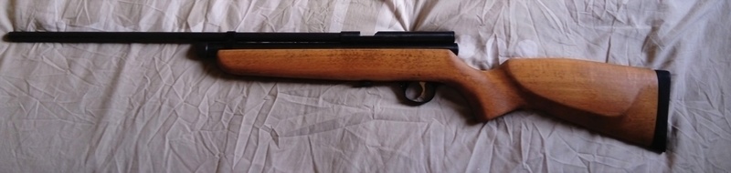

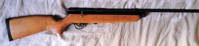

Cet après midi comme j'avais pas grand chose à faire j'ai attaqué la réfection de la crosse de ma p'tite chinoise en attendant d'acheter les joints neuf pour la mécanique...
Du coup après un long travail de ponçage et l'application d'une lasure, voila le résultat :
Remise en état et éventuelle customisation QB78 - Page 2 Dsc_0215
C'est pas encore sec dont j'ai pas pu voir remonté, mais je pense que ça devrai bien rendre, et contre toute attente, le bois n'est pas dégueulasse une fois poncé !

Salut !
Voilà le rendu de la crosse une fois remontée !
Remise en état et éventuelle customisation QB78 - Page 2 Dsc_0216
Remise en état et éventuelle customisation QB78 - Page 2 Dsc_0217
Personnellement, j'aime beaucoup !
Je devrais recevoir les joints d'ici lundi donc le week end prochain j'irais surement la faire tirer un peu voir si elle fonctionne bien !
