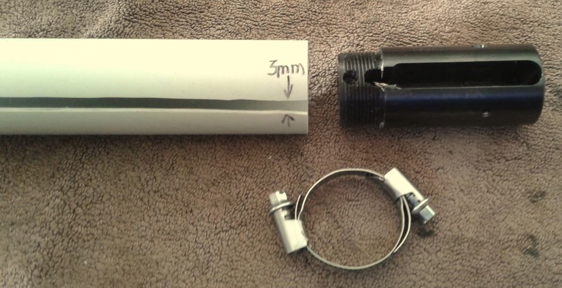

Comme tout le monde le démontage et remontage sur les HW en 22 Fac demande pas mal d'effort, de patiente et de minutie afin ne pas détériorer la mécanique (filetage et guide teflon ressort) sur une fausse manœuvre !
Une vidéo circule pour un remontage avec étau et planche pour pousser le tout ! une autre avec serre joint !
bref après quelques essais avec ce genre de méthode approximative, une idée m'est venue héhé.
Un simple guide avec un tube PVC plomberie de 40, un simple collier serflex (que l'on serre sur le bouchon de détente)
une découpe larde de 3mm (disqueuse, scie ect), un bout de stoch pour régler avec un léger jeu sur le cylindre !
De plus la cara d'une fois installée à la verticale sur un étau, il est plus facile de tirer vers soi_ que de pousser !
Faut respecter la longueur de 20cm pour un bon guidage mais tout en  permettant  de comprimer puis de serrer d'au moins sur les 2 premier cm sur le filetage cylindre/bouchon.
Les images parlent d'elles mêmes ! tellement simple que je n'y avait pas pensé avant smil 85
Ce guide PVC est aussi pratique pour le démontage,  cela évite de tout recevoir dans la figure et de rechercher dans son garage les pièces manquantes  smil 85

Toujours aussi bien illustré Astuce dépose/repose ressort WEIHRAUCH HW 22FAC ect...  Beerchug

ha claude super je te reconnais ,bien dans la perfection. ha les préparations moto ; cela nous font voir des choses . toujours a la recherche d idées nouvelles pour améliorer se simplifier combiner aux max les démontages. super belle carabine .bon moi sur la tx cela reste jeu d enfants du gâteau lol

Bien trouvé Astuce dépose/repose ressort WEIHRAUCH HW 22FAC ect...  Beerchug

bien vu nickel ! thumleft

Bravo pour ton idée super bien détaillée 👍👍👍. Tu mériterais un prix au concours Lépine 😁😁😁 Astuce dépose/repose ressort WEIHRAUCH HW 22FAC ect...  Beerchug
