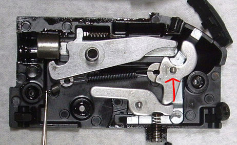

J'ai juste un petit doute, je n'ai pas de rondelle à cet endroit là:
Walther LGV - Problème, le coup ne part pas Detent10
A part ca, tout fonctionne correctement maintenant.
J'ai remis la vis en la laissant dépasser d'un millimètre avec du frein filet bleu, d'ailleurs je pense qu'elle s'est dévissée au fur et à mesure des tirs jusqu'à bloquer le tir. Puis remontage et nettoyage à l'armistol.
Au moins je sais comment démonter et remonter ma carabine, ce n'est jamais perdu, restons positifs :)
Merci pour l'aide en tout cas !

* De mémoire il n'y a pas de rondelle sur la pièce que tu pointes en rouge.
