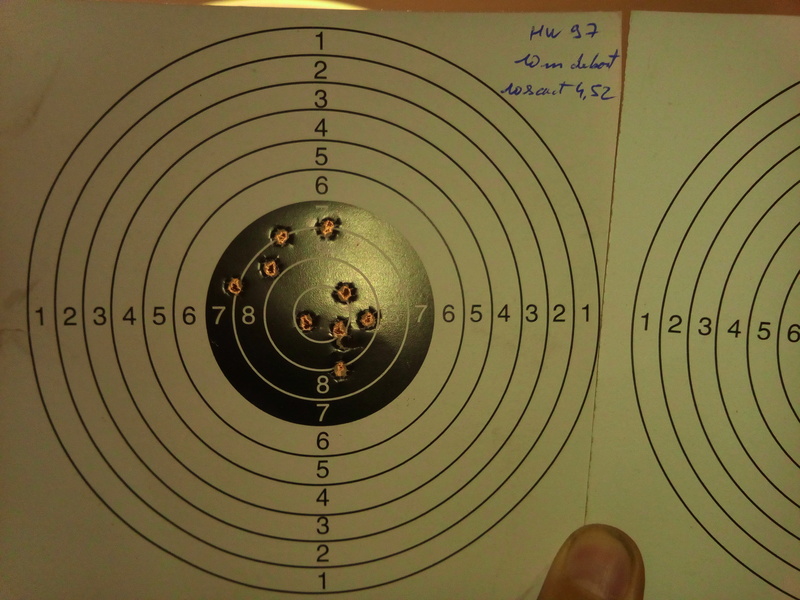

avec une lunette dont la parallaxe ne descend pas plus près que 15m, c'est un peu flou, tout de même...
elle se débrouille pas trop mal:
la HW97 en version 8j va aux 10m... Img_2011
par contre, le tireur, lui, est toujours autant nul en position debout la HW97 en version 8j va aux 10m... Lollollo
la HW97 en version 8j va aux 10m... Img_2010
il y a bien 10 plombs, celui qui ne se voit pas trop est juste au dessus du plomb le plus bas de tout le carton...

donc on en était au montage FAC.
test... ca ne va pas.
démontage, joint CAS, quelques retouches, remontage du FAC. mieux.
bon, faut roder tout ca.
déja, prendre les moins bonnes conditions possibles: tireur après la journée de boulot bien crevante, un poil de vent (gros poil, assez pour provoquer des coupures d'électricité pour arbres/poteaux cassés), jsb exact même pas heavy, position debout, la main contre le mur, le fut posé sur le bras correspondant, distance 35m, cible réduite au format A4.
la HW97 en version 8j va aux 10m... Hw97_r10
je ne comptes pas les points, c'est pas la peine.
il a encore fallu bien 15/20 tirs pour que ca commence à grouper un peu.
mais j'étais passé à une autre cible: le clou de 2x50 à tête plate qu'il faut finir de planter dans sa planche à 25m la HW97 en version 8j va aux 10m... Non-desol%E9-987
note: le fait d'imprimer cette cible en A4, de la placer à 35m et de la tirer au 4.5 donne exactement la même difficulté que de l'avoir en A3 à 50m tirée au 5.5.
c'est du hunter loisir rédox pour AC, quoi smil 85

pour comparer (mal), voici le carton fait avec la TX200 (rodée, elle) aujourd'hui:
la HW97 en version 8j va aux 10m... Tx200_10
quasi les mêmes conditions, vent moins fort mais moins constant, plus difficile de tirer entre les rafales.
et contrairement à ce que laisse penser le carton, le vent vient de droite...
tireur moins fatigué, mais avec un la HW97 en version 8j va aux 10m... Rant de mal de crane à se la HW97 en version 8j va aux 10m... Wall
et je n'ai quasi pas chauffé le piston, à peine 10 tirs avant de commencer le carton. j'ai donc eu une augmentation de puissance au fur et à mesure à compenser... avec plus ou moins de réussite.
