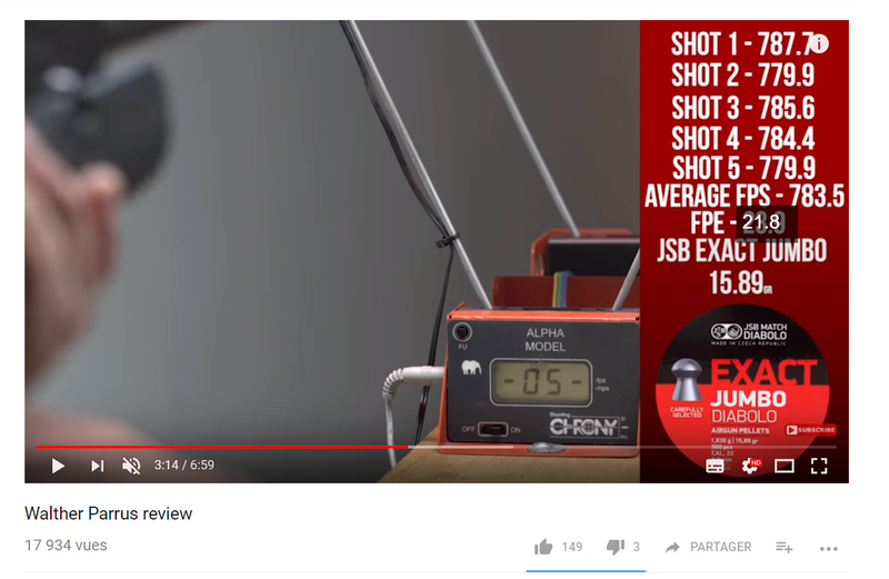

Bonjour à tous. je suis propriétaire de cette carabine, et je vais vous apporter mon retour d'expérience.
- Tout d'abord , elle est lourde la bête! près de 4kg, mais avant de l'acheter, meme sur le site de l'armurerie auxerre, son poids est clairement indiqué. en même temps, il faut une certaine mécanique pour supporter les 30 joules...
- fait elle vraiment 30 joules?
la vidéo de pyramid air avec test au chrony me parait claire: oui. mais c'est une carabine en .22. pour une .177 , si vous utilisez des plombs de 1.05 grammes de JSB en 4.5, les JSB exact BEAST, vous obtiendrez à peu pres 29.55 Joules....  ( 21.8 Foot pounds of energy)
Walther Parrus - Page 5 Fpe10
Cette image montre la puissance en FT/LBS d'un plomb .22 au poids similaire du JSB Beast en.177.
