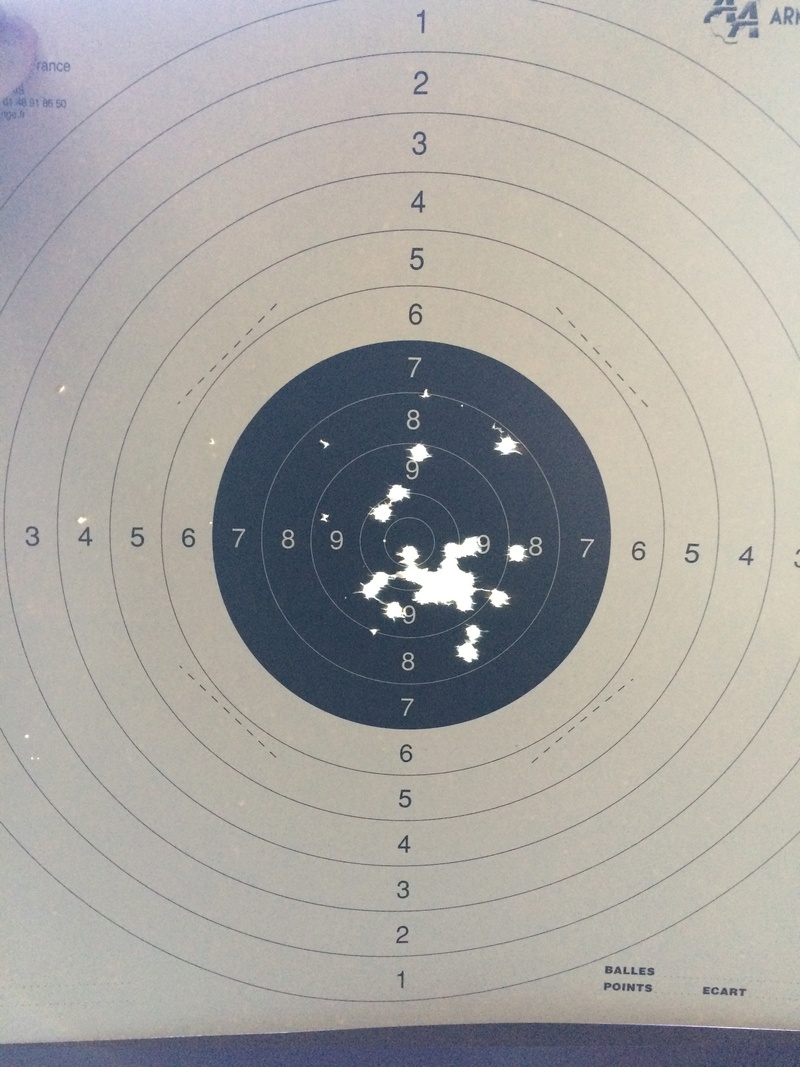

MessageSujet: Re: bulldog   bulldog - Page 10 EmptyVen 13 Avr 2018 - 8:27
renlie a écrit:
J'utilise les JSB pour le moment. Le prix est correct, mais niveau précision à 50m c'est quand même pas terrible.
Qu'est-ce que tu appelles "pas terrible" ?

MessageSujet: Re: bulldog   bulldog - Page 10 EmptyVen 13 Avr 2018 - 16:20
Stephane5 a écrit:
bulldog - Page 10 2018-014
C'était un de mes premiers cartons, il faudrait que j'en refasse un la semaine prochaine. Globalement, ça rentre dans le noir, mais je pense qu'il y a moyen de faire mieux.
Stephane5
Stephane5
Nombre de messages : 928
Localisation : Centre
MessageSujet: Re: bulldog   bulldog - Page 10 EmptyVen 13 Avr 2018 - 17:58
Ca me paraît déjà pas mal, je m'en contenterais bien ! Mais peut-être que je manque d'ambition...
