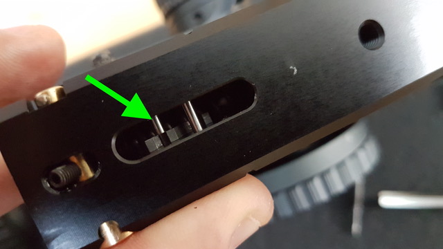

Si deux plombs sont engagés et le levier vers l'arrière comme sur la photo : ça veut dire un troisième plomb dans le barillet qui empêche le pousse plomb de revenir et donc le levier. Avec ses barillets automatiques il facile de mettre deux plombs sans faire exprès.
Je viens d y penser. Autant retirer aussi le marteau et ressort. Le coup ne pourra plus partir.

Vu la situation, cette méthode aura du mal à fonctionner. Il ne peux accéder au plomb que par la bouche. Et il y a toujours le problème de sécurité. Sans démontage ( à part peut être pour assurer la sécurité en enlevant l'air du réservoir et entre la valve et le rég) dans cette situation, exactement la même que j'ai connue je veux voir !
En conclusion il faut aller voir un armurier.

Bonjour tt le monde et merci pour vos réponses
Alors je m'explique, d'abord j'ai mis 10 plombs dans le barillet et non 11, si on fait le calcul j'ai du introduire 2 plombs dans le canon parce que le levier d'armement ne s'est pas totalement fermé lors de l'introduction du 1er plombs alors j'ai dû réarmer et c'est la ( je pense) que le plomb N°02 à été introduit.
Aussi, j'ai contacté la maison FX airgun et il m'ont conseillé d'enlever le canon tout en faisant attention à ne pas se tirer dessus loool.
Je suis en Algérie et il n'ya pas d'armurier spécialisé dans les AC

Oui Jipé mais dans le cas de notre ami, les plombs ne sont pas coincés dans le canon mais dans le boitier de chargement.
Je pense que le démontage du canon après décompression du réservoir permettra d'apercevoir les plombs et que l'utilisation d'une simple pince à épiler suffira à les décoincer du pousse-plomb

je me disais que les 2 premiers étaient coincés et rentrés dans le canon et que le troisième peinait à essayer de faire sa place lui aussi en poussant les deux autres...
 Sur FX, c'est facile au début si tu fais pas gaffe de mettre deux plombs mais en général ils partent quand-même quand tu tires. après, si on veut en mettre plus, ils se bousculent au portillon et ça coince. Avec la méthode à JEAN XIII si il arrive à retirer les deux premiers plombs, celui coincé dans le barillet finira peut-être par trouver sa place
Nombre de messages : 4157
Première déception - Chargeur Fx bloqué  - Page 2 Empty
MessageSujet: Re: Première déception - Chargeur Fx bloqué    Première déception - Chargeur Fx bloqué  - Page 2 EmptyMer 18 Oct 2017 - 21:25
j'ai pas tout lu, ou alors vite fait Première déception - Chargeur Fx bloqué  - Page 2 0trampol
Si un plomb est engagé à moitié dans le canon et dans le chargeur, effectivement le chargeur ne pourra pas se retirer, alors voilà peut-être une solution, tu fais tomber plusieurs fois un foret de 3.5 ou de 4 mm (neuf le foret, et sans bavure) par la bouche du canon, ainsi par la force de gravité, le ou les plombs devraient se déplacer tout doucement sans forcer.
En fait c'est un peu (j'ai dit un peu...) le même principe que les extracteurs de roulement à inertie, cette astuce je l'ai évidemment essayé plusieurs fois, et ça fonctionne très bien, même avec trois plombs coincés dans le canon Première déception - Chargeur Fx bloqué  - Page 2 Thumbsup

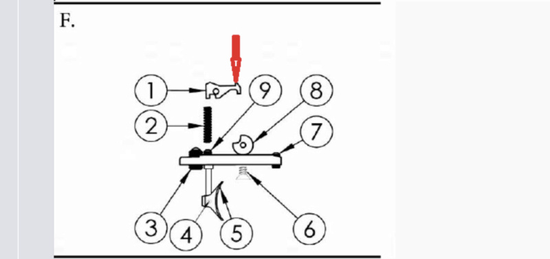

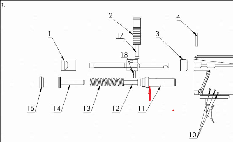

Donc le message d’un blocage suite à l’utilisation (pourtant  faite avec précautions) du chargeur de notre streamline :
Xxxxx a écrit:
il y a effectivement un problème avec les chargeurs ou l'armement, jusqu'à présent j'utilisais le "single shot" pour régler la puissance et la lunette
hier j'essaie le chargeur avec précaution (après les mésaventures de plusieurs membres)
le premier plomb aucun souci, le second: le levier d'armement reste bloqué en arrière
le pousse plomb étant suffisamment reculé, j'ai pu retirer le chargeur, donc démontage
après avoir étudié le fonctionnement de la mécanique et grâce à l'éclaté dont le lien est
fourni par XXX dans le premier post, j' ai vu que le marteau (b11) est passé devant le
déclencheur (f1)
[b]il faut démonter la détente en retirant deux des axes (b10), retirer le dernier axe pour
sortir le déclencheur
replacer le marteau dans la bonne position, remonter le déclencheur et la détente
les flèches rouge indiquent le point d'accroche du déclencheur sur le marteau
tout ceci n'est qu'un résumé, en fait cela ma pris trois heures....

jipegal a écrit:
il a sûrement tiré sur le levier d'armement du chargeur d'abord "qu'une DEMI fois" (plomb entre deux positions) et recommencer une seconde fois, et tout mèlé....
Oui mais ça bloquerait au niveau du chargeur-canon et le marteau-détente ne serait pas ´embrouillé ´ au point de démonter ( voir croquis) ?
Es ce qu’en forçant dans un sens ou dans l’autre Tout aurait pu se remettre en ordre ??? Première déception - Chargeur Fx bloqué  - Page 2 Bangin_s
C’est clair que c’est mieux de ne pas forcer surtout si on sait qu’il y a une faiblesse du côté streaming-chargement Mais si il faut démonter alors que le magazine est enlevé et qu’il n’y a pas plusieurs plombs.

MessageSujet: Rogerio de Mundilar nous propose en cas de blocage chargeur fx streamline...   Première déception - Chargeur Fx bloqué  - Page 2 EmptyDim 10 Mar 2019 - 19:03
J’ai peut être une solution même si je n’ai rien compris :
Jus add 2 small washers in each side of the cocking part (F1) and it will stay always 100% centered, by this way the cocking issue will go away permanently.
Ajouter 2 petites rondelles de chaque côté (voir ci-dessous F1) afin qu’il (?) soit toujours bien centré.
Première déception - Chargeur Fx bloqué  - Page 2 3c69ee10
Première déception - Chargeur Fx bloqué  - Page 2 D137a310

oui ca doit être la solution, la pièce f1 glisse de droite à gauche sur l'axe (flèche verte)
et passe de l'autre coté de f11 (flèche rouge)
je regarde ca demain

MessageSujet: Rogerio de Mundilar nous propose en cas de blocage chargeur fx streamline...   Première déception - Chargeur Fx bloqué  - Page 2 EmptyDim 10 Mar 2019 - 22:01
.Première déception - Chargeur Fx bloqué  - Page 2 3ba95010
Première déception - Chargeur Fx bloqué  - Page 2 985af410
Euh f11 c’est b11 ?
Je commence a y voir plus clair.
Euh non, je ne vois rien lol.
Mais si Crusoe voit, on est sauvé !
Ça éviterait le problème : le marteau passe devant le déclencheur ?
Et pour les plombs coincés, faut voir plus haut dans les posts les propositions. Moi si je peux devisser le couvercle du chargeur, ça me gêne moins que de démonter le canon.
Un petit tuto pour les débutants comme moi Première déception - Chargeur Fx bloqué  - Page 2 Beerchug

oui b11, le plomb n'était pas coincé juste le levier bloqué en arrière

Merci pour ces informations, ça servira à ceux qui auront ce blocage car ça a quand même un lien avec le chargeur.
Je ne sais pas si l’operaction de centrage avec 2 petites rondelles est difficile à faire pour une personne, comme moi, qui n’a démonté que des carabines marteau/ressort
Je mets le texte entier de mon ami Rojario de Mundilar que j’ai remercié :
Good evening Mr Joël , that is very strange.
Fx Magazines can be easily dissembled, cleaned and lubricated, they the need to work perfectly, I think there is not a problem.
Regarding the cocking issue, that can happen, in order to prevent that you just need to add some washers and the problem is solved.
End of message
