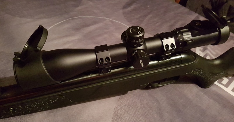

Petite lunette reçue pour ma LGV que je laisse pour l'instant en 10 joules.
Bien construite, j'ai acheté cette UTG Leapers mildot 3-12x44 chez l'Armurerie Française. Livraison nickel mais pas aussi rapide que AA. Emballée dans un grand carton.
Corps en diam. 30 mm pour un max de lumière. Effectivement, c'est très lumineux, même quand la nuit tombe. Impressionnant.
Je n'ai pas encore trop joué avec les 36 couleurs du réticule. Mais celui-ci, éteint et donc noir, est très fin et bien net.
Quelques petites photos pour donner une idée du montage.
Ça continu chez AA avec les Walther LGV - Page 6 20171110
Ça continu chez AA avec les Walther LGV - Page 6 20171111
Ça continu chez AA avec les Walther LGV - Page 6 20171112
Ça continu chez AA avec les Walther LGV - Page 6 20171113
Les premiers tirs et réglages m'ont pris un peu de temps, je découvre tout, mais au final c'est assez jouissif.
Je ne zoome pas trop, 6 ou 8 grand max en tirant à 20 m et ça bouge pas mal déjà. J'ai déjà du taf pour faire des cartons corrects. smil 85
Bref content de mon achat, à voir ce que ça va donner dans le temps. Je dois apprivoiser ce nouveau duo.
