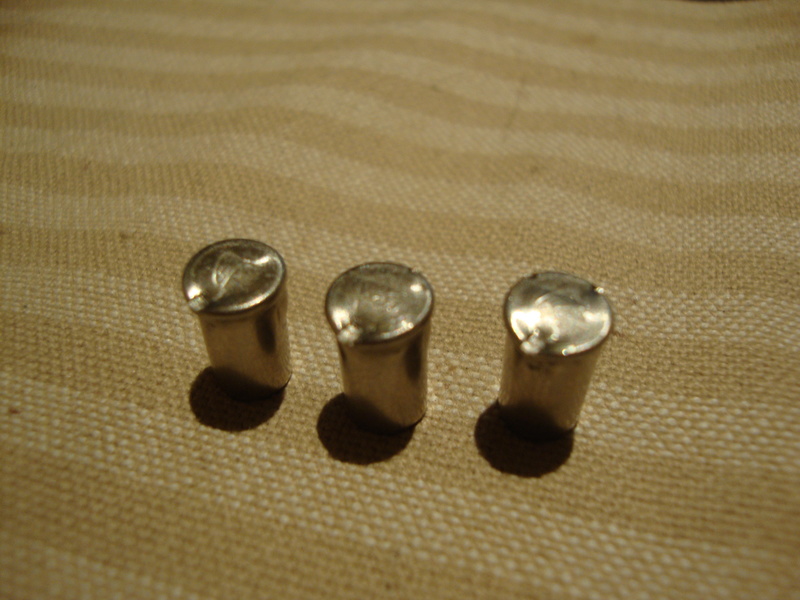

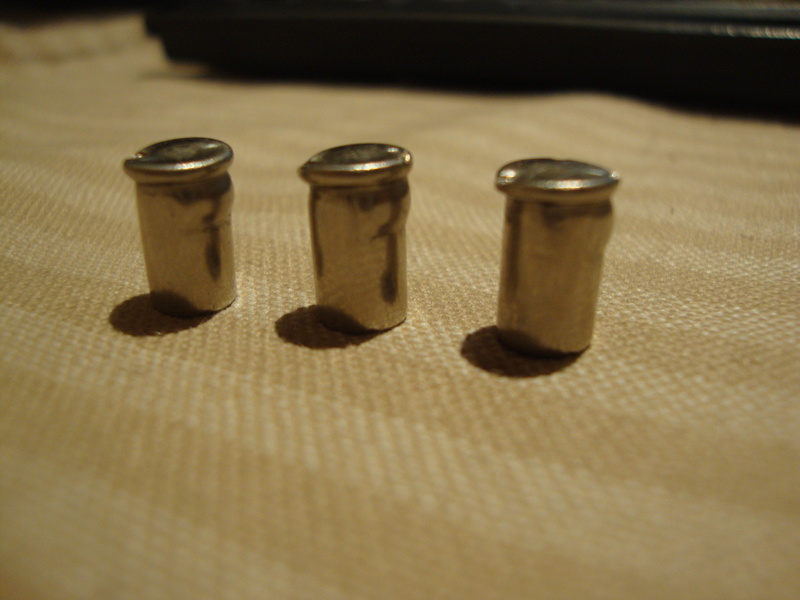

Bonsoir,
un copain m'a amené sa carabine 22 short ,qui date de Mathusalem, pour que je lui refasse son percuteur.(je bricole pas trop mal)
C'est ok ,elle percute nickel,mais il y a une déformation importante des douilles,est ce que j'ai fait le percuteur un peu tout long d’après vous ?
Et est ce que ça peu abimer quelque chose?

Pour que les douilles soient déformées comme ça tu n'as pas un problème de chambre?
Nombre de messages : 4452
Déformation importante de l'étui à la percution  Empty
MessageSujet: Re: Déformation importante de l'étui à la percution    Déformation importante de l'étui à la percution  EmptySam 26 Aoû 2017 - 21:48
+1 la chambre est trop grande et les douilles gonflent au tir, es tu sur que c'est un calibre 22 ??
Ce ne serait pas plutôt du 6mm ce qui expliquerait mais si c'est cela en plus de la dangerosité, cela doit être un sacre arrosoir.

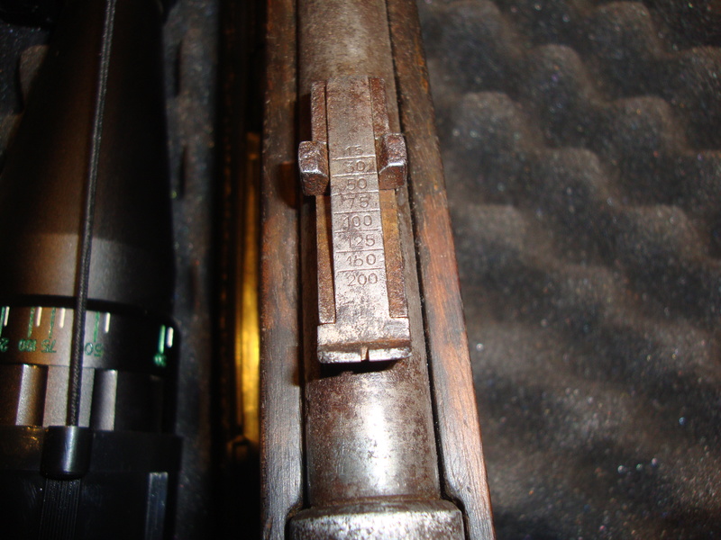

Pendant qu'elle est chez moi,je vous fait quelques photos, je pense que c'est une carabine d'école mais aucune marques ou numéro dessus:

Elle pèse 1kg917g et la cote est de 5.5mm fort à la bouche,la chambre fait un peu moins de 6mm,

Déformation importante de l'étui à la percution  Dsc00220
d'après ce que j'en vois, le gonflement de l'étui se produit au niveau de l'extracteur
Déformation importante de l'étui à la percution  Dsc00222
sur cette photo on dirait qu'il y a de la cochonnerie dans le logement de l'extracteur
Déformation importante de l'étui à la percution  Dsc00223
sur celle ci l'extracteur semble plus bas que le reste de la chambre au niveau de l'arrondi et il y a un jour entre l'extracteur et la partie haute de la chambre (au niveau des 2 plats)
pour moi soit l'extracteur est usé, soit il est pas bien en place, il faut confirmer l'endroit ou se produit le gonflement mais je suis pratiquement sur de moi

OK j' ai tout démonté pour lui nettoyer à font son mécanisme,je confirme que c'est l’extracteur qui est usé,quand je le comprime vert le haut à la main il revient en place parfaitement,il serait à changer ou à recharger au métal d’apport ,je vais lui laisser comme ça pour l'instant,je ne me sent pas de lui faire,il a qu’à faire travailler l'armurier ou me l'a donner......c'est pas encore Noël Déformation importante de l'étui à la percution  Lollollo
Et pour le gonflement des douilles,c'est bien au niveau de l'extracteur.

Voici ma bidouille avant de trouver un matériaux qui peut durer dans le temps.
Plus de gonflement de l'étui..... et plus de jeux entre l'extracteur et la chambre,en fait ça ne vient peut être pas de l'extracteur mais du corps qui est usé à l'emplacement où le coulissement se fait  avec l'extracteur .
Déformation importante de l'étui à la percution  Dsc00230
Déformation importante de l'étui à la percution  Dsc00231
Déformation importante de l'étui à la percution  Dsc00229
Déformation importante de l'étui à la percution  Dsc00232
