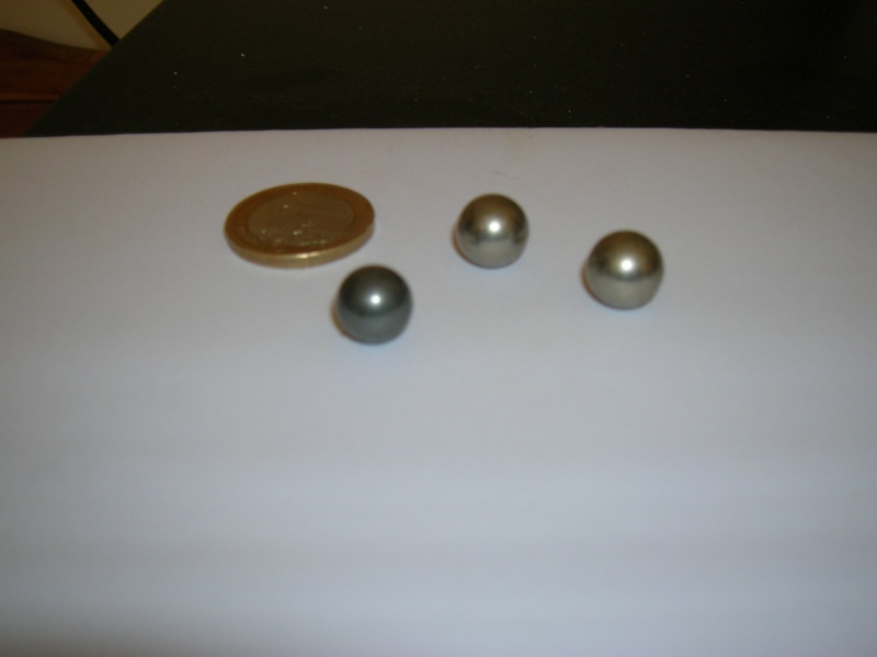

Ceci dit une bille d'acier projetée par un lance pierre de forte puissance impacte de façon similaire.
A la reflexion pour moi c'est sur, ce n'est une AC car le diamètre de l'impact est trop important.
Une balle de plomb se serait surement écrasée et serait restée dans le trou de l'impact? Je pense que oui, ou aurait traversé.
Une bille de lance pierre en acier rebondit par définition, et la puissance d'un lance pierre avec appuie bras et élastiques tubulaires de forte puissance peut donner cela.

L'utilisation d'un projectile rond (bille d'acier de lance pierre type roulement à bille) pourrait expliquer la forme de l'impact par rapport aux angles de tir potentiels du tireur.

Pour le reste, l'hypothèse du lance-pierre, même si l'impact pourrait bien correspondre, serait étonnante, car je doute que la puissance soit suffisante pour un tir précis vers une "petite" fenêtre au 5ème étage.
a dit Blackbird
Détrompe toi! J'ai longtemps tiré avec ce type d'ustensile et c'est très précis et assez puissant lorsque la munition est adéquate.
Je parle de cette possibilité avec l'expérience de l'utilisateur.
N'oublions pas que ce fut une arme de chasse et de guerre très redoutable...

Quant aux lance pierres ils sont couramment utilisés dans les émeutes et les manifestations parfois très dures lors des mouvements sociaux, c'est pas si rare. (cf la manifestation des dockers au parlement européen en début d'année.)
Impact d'un plomb dans une vitre en verre 13409510
La forme du boulet correspond à l'impact ainsi que le fait que sinon il est difficile d'expliquer l'angle de l'impact venant du sol. A moins de tirer avec un poudre noire de petit calibre mais bonjour bruit et fumée!
Cela pourrait expliquer que justement le projectile ait rebondi si c'est un boulet.
Genre celles ci, bien plus lourdes et efficaces que celles du commerce...
Impact d'un plomb dans une vitre en verre Dscn3710
Si vous n'utilisez pas celles du commerces, toutes les tailles sont possibles puisqu'il sagit de roulements à bille.
Le bon poids/ calibre c'est celui de la photo...
Celles du commerce
