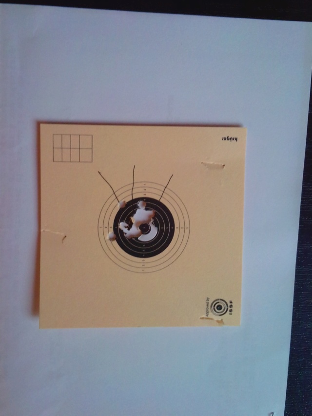

Premiers essais à un peu plus de 20 mètres avec lunette. Un peu déçu des groupements pour l'instant. À gauche avec des JSB exact heavy et à droite avec des H&N barracuda. Je ne distingue pas de groupement meilleur qu'un autre.
CROSMAN MTR77 nitro piston - Page 3 5279a710
CROSMAN MTR77 nitro piston - Page 3 C075bc10
PAR CONTRE ! Si vous achetez cette cara, vérifiez la vis qui joint le mécanisme à la crosse. Car en voulant casser la canon pour remettre un plomb, la carabine s'est disloquée... Une seule vis joint les deux parties et apparemment la mienne n'était pas bien serrée... C'est pour ça qu'il n'y a pas dix trous de plomb dans la cible Shoot and See des H&N barracuda, j'ai stoppé la séance de tir à ce moment.
Je compte réessayer cet après-midi sur une distance moindre afin de voir si j'obtiens des groupements plus satisfaisant. Ceux de ma Airmagnum sont jouissifs à 23m mais bon, c'est une CO2 donc je ne peux pas en attendre autant de cette Umarex M4.

Bonsoir tout le monde,
Stéphane, j'ai pris au sérieux ta remarque sur le chargeur 30. Et bien maintenant, après l'avoir raboté, (chargeur 28 ou 27) je peux l'armer. Les néophytes ne voient rien et ceux qui connaissent, à moins d'en posséder une vrai,  non plus, au moins en vision rapide. voir la photo ci-après :
CROSMAN MTR77 nitro piston - Page 3 Charge10
Je vais faire un peu de contradiction sur les lunettes. J'ai une "grosse" chinoise 3x9-56 et j'ai pas mal galéré avec, je l'ai écrit plus haut d'ailleurs. Avec ma nouvelle détente, mes nouveaux plombs (surtout la détente)et un apprentissage continu, j'ai nettement amélioré mes performances. Je tire à 10 m, bien sûr (c'est un peu trouble d'ailleurs...) car j'attends la rentrée au stand mais ça valait le coup d'essayer. Si tu améliore ta détente? Stéphane, tu verras une différence significative.
Je joins un petit fascicule qui peut peut-être aider Guillaume, sans prétention.
