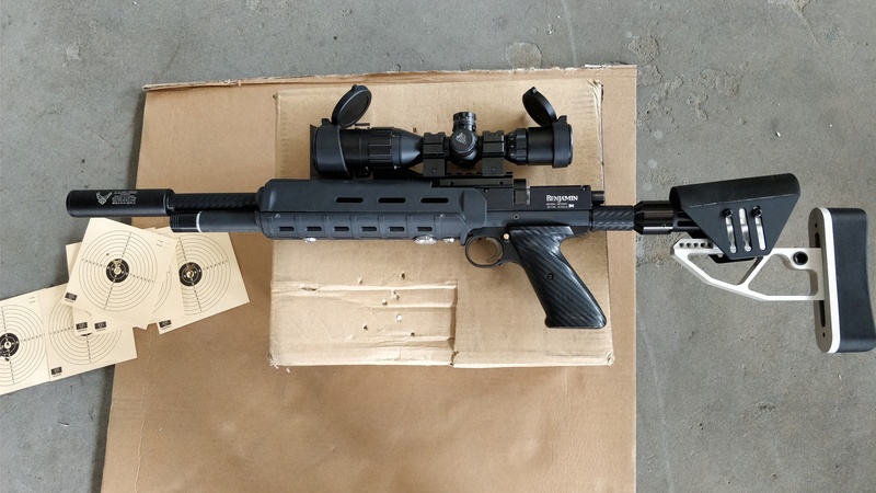

Après un petit peu de boulot voilà le résultat a peine plus tactique et surtout agréable :)
A vous de me dire de que vous en pensez vos avis et conseil pour améliorer tout sa tant du côté esthétique que mécanique (port de transfert de 3mm)

Wow !
C'est un kit ? Fait maison ?

MessageSujet: Re: Benjamin marauder custom    Benjamin marauder custom  EmptyMer 26 Juil 2017 - 15:34
Non ce n'est pas un kit uniquement t des pièces achetées séparément et toutes adaptées au marauder
Mais merci

MessageSujet: Re: Benjamin marauder custom    Benjamin marauder custom  EmptyMer 26 Juil 2017 - 15:42
Il faudrait encore que je commande un rail picatinny pour fixer mon bipied sous le garde main et sa serait top

MessageSujet: Re: Benjamin marauder custom    Benjamin marauder custom  EmptyMer 26 Juil 2017 - 17:03
beau boulot,pieces prises ou?

MessageSujet: Re: Benjamin marauder custom    Benjamin marauder custom  EmptyMer 26 Juil 2017 - 17:19
Silencieux airsoft avec adaptateur reusiné et remplacement de la mousse par des chicanes pour une vrai réduction du son
Garde main de M4 adapté
Tube de crosse et crosse type M4 avec adaptateur de crosman 2240 qui n'a pas été simple à adapter sur un marauder
Rail 11mm vers picatinny et lunette utg 3/9x32

MessageSujet: Re: Benjamin marauder custom    Benjamin marauder custom  EmptyMer 26 Juil 2017 - 17:55
vraiment sympa comme ensemble avec un petit air d'armada derrière
je suppose que si le port de transfert fait 3mm le calibre et en 4.5

MessageSujet: Re: Benjamin marauder custom    Benjamin marauder custom  EmptyMer 26 Juil 2017 - 17:58
Non 5.5 d'origine il faisait 2 mm et d'après une info sur le forum il faut l'agrandir à 3/3,2 mm ce que j'ai fait à 3 mm et le gain de fait déjà bien sentir en vitesse de projectile (temps entre le tir et le bruit de l'impact par rapport à avant) et en force d'impact

MessageSujet: Re: Benjamin marauder custom    Benjamin marauder custom  EmptyMer 26 Juil 2017 - 17:59
Prochain travail alléger le marteau au tour et mettre un ressort plus dur ainsi que réduire le diamètre du pousse plombs
