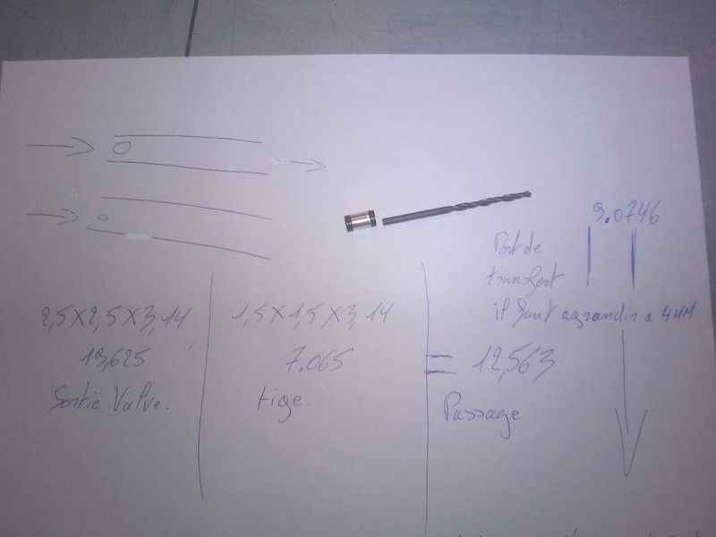

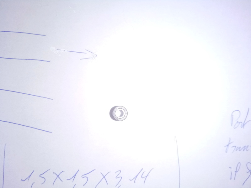

| voila je recommence avec ma valve y'a un truc  le passage d'air sortie de la valve est de 12,563mm2..... le puits d'air de 9,0746 avec le port de transfert encore pire 6.1544 sa coince dur dur donc perte de puissance , consommation pour rien pour être correct 2 solutions agrandir le port de transfert ou diminué le diamètre de la tige de soupape de 3mm a 2.4mm mais vue la dureté du ressort de valve hummmmm je le sent mal calcul sortie=5mm.....2.5x2.5x3.14=19.625mm2 tige de soupape 3mm.....1.5x1.5x3.14=7.065mm2 donc sortie 5mm moins la tige de soupape 3mm = passage de 12.563mm2 19.625- 7.065=12.563..........passage port de transfert 6.1544 la moitié grosso modo  un foret de 3mm ne passe pas dans le port de transfert  ça plus la vis qui bloc , qui réduit le passage de l'air pour faire 20 joules ouffff:smil 86: ma solution , la modif 1° port de transfert a 4mm intérieur 6mm extérieur donc 2x2x3.14=12.56.........égale au passage d'air sortie de la valve de 12,563mm2 2° très légère diminution du diamètre de la tige de 3mm a 2.8 ou 2.9mm oui 2.9mm c'est bien donc augmentation du passage d'air 3° perçage du puits de valve a 6mm pour la mise en place du nouveau port de transfert 6 x 4 4° agrandissement de la chambre de valve de 11mm a 13 voir 14mm , agrandissement de la vis maintient du ressort de 6mm a 7 ou 8mm j’arrête la A TABLLEEEEE amicalement | |
rick dangerous Pilier
  Nombre de messages : 3384 Age : 50 Localisation : FR 05 Date d'inscription : 30/01/2016
 | Sujet: Re: armada 35 joules ++ Dim 16 Juil 2017 - 18:24 | |
| mets ton port à la dimension pour avoir la même section que ta sortie de valve. adoucis légèrement les angles intérieurs. ne touche pas l'aiguille.
ca devrait suffire... | |
7760pat Pilier
  Nombre de messages : 8365 Age : 61 Localisation : 6 pieds sous terre Date d'inscription : 16/12/2013
 | Sujet: Re: armada 35 joules ++ Dim 16 Juil 2017 - 19:58 | |
| on parle bien de la même chose rick (mets ton port à la dimension pour avoir la même section que ta sortie de valve.) pour toi a 5mm intérieur 7mm extérieur .... pour moi 4mm intérieur 6 mm extérieur en vérité c'est 4mm + PAS 4.5 mais 4.2- 4.3 environ au dessus après passage de la culasse il y a le canon ( la j'ai eu une bonne surprise positive pour moi le rainurage du canon commence juste après le passage du port de transfert pile poil pour 6 mm a 7mm ça attaque le rainurage de plus un plomb plus court ne raccroche pas au passage du port croquis vite fait..... photos plus tard  d'autre part j'ai l'intention d'agrandir la chambre de valve a 13mm voir 14 mm sur le dessin 11mm tu en pence quoi ........la je bug enfin je ne sais plus bien se que cela rapporte de plus mais la aussi y'a un truc , il faut que je recherche mais si tu a une réponse merci si je me goure dite le ( hein ok oki les gars )  .... moi avec mes calculs a la ( albert Einstein ) oui l'angle intérieur de la valve en haut a gauche de la tige pas facile rick , comme l'angle en bas a droite de la tige fermé l'ange mort trouve pas de photos  | |
