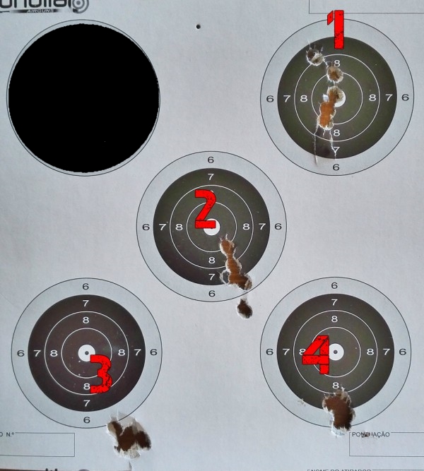

Cet arpès-midi j'ai réalisé des essais avec ma Walther LGV Challenger ULTRA. Distance 20m. Plombs HN FTT 4.51mm.
1 - sans silencieux (pourquoi ça vole comme ça ??)
2 - Petit silencieux utilisé sur mon 92 FS
3 - Silencieux Still N°2
4 - Gros silencieux Carbone.
Pourquoi ces différences ??? Quelle est la logique derrière ???

Chaque silencieux apporte une masse différente au bout de ton canon.
Lors du tir, ton canon vibre et en exagérant un peu, il fait un mouvement de vague. Or en changeant la masse au bout du canon tu changes la longueur et de la vague.
Cette ondulation fait que ton plomb quitte le canon entre le creux et le haut de la vague. Malheureusement avec le mauvais poids tu vas tirer pendant que ton canon bouge vers le haut ou vers le bas. Cela explique le résultat irrégulier.
Avec le bon poids, tu vas éjecter le plombs au point le plus haut ou le plus bas et la tu as la plus grande régularité quand tu atteint le sweet spot
C'est pour cela que sur les carabine de match de benchrest on ajoute des tuner. Un en milieu de canon et un à l'extrémité afin de maîtriser le mouvement vibratoire du canon ( c'est le terme exact du phénomène)

D'accord avec l'explication de J1.
Il pourrait y en avoir une autre. Le silencieux absorberait les turbulences de l'air en sortie de bouche
qui pertuberaient le vol du plombs.

Et aussi les deux combinées

Je vous remercie tous pour ces informations !!! concernant les turbulences de l'air, c'est pour ça qu'on voit des fois des freins de bouches. Pas silencieux mais ça casse tout de même les turbulences ?

C'est fait pour rediriger l'air (ou les gazs pour les armes à feu) en sortie de canon car il se déplace plus vite que la munition lors des premiers cm avant de se disperser.
Sauf que parfois ça peut déstabiliser le plomb. C'est assez rare ou minime.

Vu que j'ai fait ces séries les unes à la suite des autres, on remarque qu'avec le sliencieux carbone, les plombs finissent tous plus haut mais tous groupés. Ca rejoint l’explication de J1 non ? J'ai pas touché la lunette entre les tirs. Il semblerait qu'avec ce silencieux je lâche au plus haut à chaque fois. Ca me va si c'est régulier.

tu devrais refaire le test avec un autre plomb (soit autre taille, soit autre poids/modèle, il faut une vitesse différente), juste pour voir...
si le résultat est identique, alors c'est sans doute les turbulences.
s'il est différent, alors c'est le régime vibratoire.

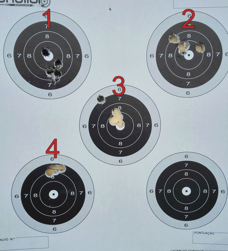

Bon alors comme me l'a conseillé notre bon Rick dangerous, j'ai changé les plombs. J'ai pris la plus grosse difference de poids que je pouvais trouver dans ma boite à plombs. J'ai pris des
Besoin de vos connaissances. Sans-t10
Ils sont biens plus lourds que les H&N FTT en 4.51mm. Ceux la font 4.50mm.
Et voila le résultat. Si je suis les conseils de rick, c'est donc un problème de turbulences ?

Pas forcément... le mouvement vibratoire du canon change en fonction de la munition également vu que la vitesse du projectile change aussi.
Il faut pousser ton test. Il faut faire plus qu'un carton de chaque pour tirer des conclusions.
Une dizaine c'est un minimum si on veut éliminer le plus gros élément parasite.... toi smil 85

il te reste à tester avec un truc dans ce genre là (air stipper):
Besoin de vos connaissances. Bsa-muzzle-break
si tu obtiens le résultat du dernier carton, alors c'est ca.
sinon, il y a le régime vibratoire que tu vas devoir gérer en plus.

Tu te fais des noeuds au cerveaux... choisit bien ton plomb en fonction du silencieux que tu lui destine et c'est marre...
Tu ne fais pas du benchrest en compétition non?

Bah franchement le silencieux en N°4 réagi bien avec des plombs normaux et lourds donc bon ça me va. Je voulais juste comprendre le pourquoi du comment. Une telle différence c'est dingue tout de même !!!
