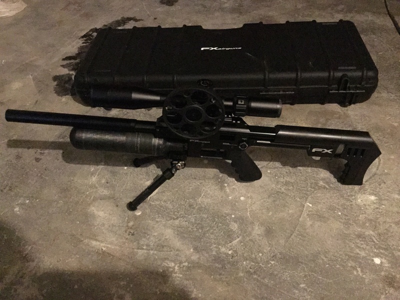

une photos de ta belle sur ce sujets FX Impact Sofa1

Aller, vite fait dans la garage à la lumière d'une ampoule:
FX Impact Image11
J'en ferais de belles demain.
T'as va ma belle roue de parallaxe FX Impact Emotico2
Après quelques semaines d'utilisation, c'est pour moi que du bonheur.
Je la kif vraiment celle la. Il est vrai qu'elle a de petits défaut de conceptions, mais qui sont pour moi secondaires, car je compte bien faire le nécessaire pour les coriger !!!
J'ai déjà démonté quelques parties. C'est vraiment bien conçu, tout en pieces d'alu assemblées. Et moi qui suis bricoleur, je me dit que même si un jour elle tombe en panne, ba y a rien de compliquer dans tout ça!!! Quelqu'un qui connaît bien le principe valve/régulateur s'en sort les doigts dans le nez.
En plus, sur YouTube, y a tout un tas de vidéo de démontage de a à z....
Mais le mot de la fin: FX Impact Love

Le but de l'IMPACT est vraiment de chercher le bon réglage pour chaque type de Calibre/Plombs & (Régulateur/Valve/Roue Puissance...)
Donc le max pression/power ne veut pas forcement dire meilleur précision. Il faut toujours rectifié et jouer un peu avec les éléments pour obtenir le meilleur groupement possible. Pour ma part je tire quasiment jamais en ''Max Power''.
J'ai prolonger mon weekend du 1er en prenant un jour pour faire quelques essais a distance mais pas de chance il pleut ... FX Impact Boohoo ! Du coup voici les résultats du .30 au Combro.
Probablement pas avant cette été pour les tirs 75-100m ...
Max Power / Valve 4 / ~150 Bars
- (.22) / JSB Jumbo Heavy - 1.175g / Moy 53J, ~300m/s
- (.22) / JSB Jumbo Monster - 1.645g / Moy 56J, ~262 m/s
- (.22) / JSB Jumbo Beast - 2.20g / Moy 61J, ~235 m/s
- (.25) / JSB King Heavy - 1.645g / Moy 74J, ~300 m/s
- (.25) / JSB King Heavy MK2 - 2.20g / Moy 80J, ~270 m/s
- (.30) / JSB Exact - 2.90g / Moy 107J, ~272 m/s
- (.30) / JSB Exact - 3.25g / Moy 109J/110J, ~259/260 m/s
- (.30) / FX Boss Blue - 3.0g / Moy 107J, ~267/268 m/s
- (.30) / FX Boss Red - 3.25g / Moy 109J/110J, ~259/260 m/s
5 Plombs / Cible ~20m & Port de transfert .30

Merci Asyark
Monsieur se fait plaisir, et un canon .30 par là FX Impact 0trampol
En tout cas, félicitations une fois de plus.
Tu as vu la taille du port de transfert du canon .30????
Il correspond a la taille du port de transfert du block de la cara.
Et c'est là où il est très facile d'augmenter la puissance des autre calibres (.22 dans mon cas)
Un petit passage du canon à la fraiseuse, et le tour est joué FX Impact 0trampol
Je mène le mien cette semaine a l'usinage.......
Pour répondre a Kipik:
Je pense que je fait dans un premier temps comme tout le monde, je découvre ma cara en essayant de la pousser au Max !!!!
Oui je sais, ça sert a rien, si c'est pas précis !!!! Mais pour l'instant, sans faire de carton, Ca a l'air quand même bien précis.
Même si dans un second temps, comme le dit Asyark, faudra revoir les reglages pour optimiser la precision !!!!

MessageSujet: Re: FX Impact   FX Impact EmptyMar 2 Mai 2017 - 15:49
Je voulais vraiment prendre le .177 mais il est introuvable ..! C'est vraiment compliqué pour en obtenir un donc j'ai du me reporter sur le .30
Mh FX Impact Emotico2  oui j'y ai penser aussi mais bon je te laisse faire en premier tu me diras ce que ça donne hehe !
Tu agrandis donc le diamètre de la tige & canon de ton 22 ? Tu vas partir sur quoi comme diamètre ? Faire petit a petit pour voir ou tu as déjà calculer ton besoin?
