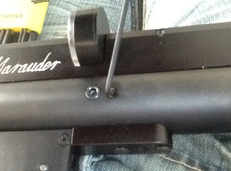

Tu ne trouveras rien du côté bloc gâchette,il faut que tu démonte la partie ou tu introduit les clés allens.
Attention le pas de vis n'est pas du métrique ainsi que les clés allens aussi!!!!!!!
Débridage raté carabine PCP Image12
C'est cette vis sur le côté droit qui doit être enlevé

Pour démonter cette pièce , le bouchon qui est à l’arrière est-il serti ou visser? Y a-t-il un risque d'avoir la bouteille encore bien chargée pour démonter, cette pièce?

Débridage raté carabine PCP Image13
Débridage raté carabine PCP Image14
1:  démonter la vis de la crosse avec une clé en 5/32
2: démonter les 4 vis avec une clé en 3/32
3: démonter la dernière vis sur l'avant dernière photo avec une clé en 5/32
Et là seulement tu aura accès au marteau et retrouver ta vis.
Débridage raté carabine PCP Image16
Sur la dernière photo prendre une clé en 1/16 ,cette dernière vis sert à brider le port transfert il faut la dévisser au maximum.
Attention cette première vis est une vis de contre blocage, il y a une autre vis derrière qui elle serre de frein sur le port transfert c'est celle ci qu'il faut dévisser pour augmenter le passage de l'air du port tranfert

D'accord pour dépressuriser mais ou y a t-il une vis de purge ou en tout cas, comment dépressuriser?
Est-ce que c'est nécessaire pour enlever la pièce concernée?
Avant de faire une nouvelle boulette, pour les quatre vis 3/32, sur la photo, j'en vois six: quatre groupées en losange + deux à l'arrière, prés du bouchon.
Je suppose que ces les deux près du bouchon plus les deux qui sont dans le même alignement. (ou pas)?
Tant que la cartouche est sous pression, je me méfie de dévisser encore une vis ou il est inscrit: Touches pas à ça ...

Pour les 4vis les deux où il y a ma clé et les deux autres à l'arrière côté du verrou. Et la tu sépare canon ,le bloc détente ainsi que le cylindre.
Tu a reçu normalement un outil de purge, un côté fileté avec une grande tige.
Ne touche surtout PAS ,à la dernière photo une des deux vis une à gauche et à droite du cylindre à côté de ma clé sinon Débridage raté carabine PCP Chop
