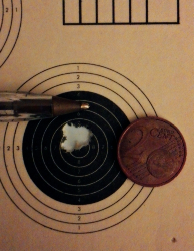

Bon j'ai fait ma première séance à 10m tir debout sans appuis avec le nouveau ressort 16J sur la LGV. Alors comment dire.... Ca tue sa race !!!!!!
Rien à voir avec le 20 ou 23 j !!!! C'est tellement plus confort le 16 j !!!
Bon mes cartons à 10m debout SA sont dégueux.... mais ça vient pas de l'arme... ni des plombs....
J'étais tellement navré de mes résultats que j'ai fait un essai assis avec appuis. Juste pour voir. 10m assis avec appui n'a pas trop d’intérêt en soi, convenons-en !
Dix plombs.... Bah avec une ressort, j'ai jamais fait un tel résultat de groupement. Impressionnant. A se demander si on a bien tiré dix plombs.
Si j'ai pas trop la flemme je vous mettrai la photo du carton. Mais la tout de suite ça va être douche... puis bière !!!
edit : voila la photo !
