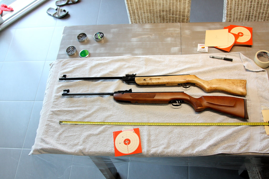

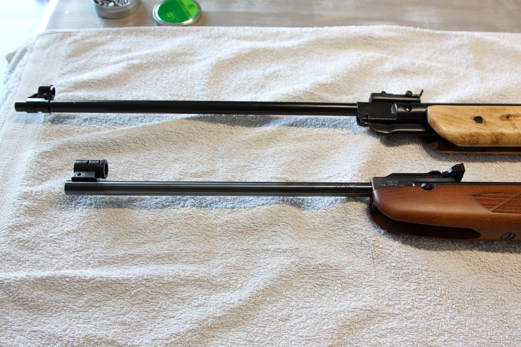

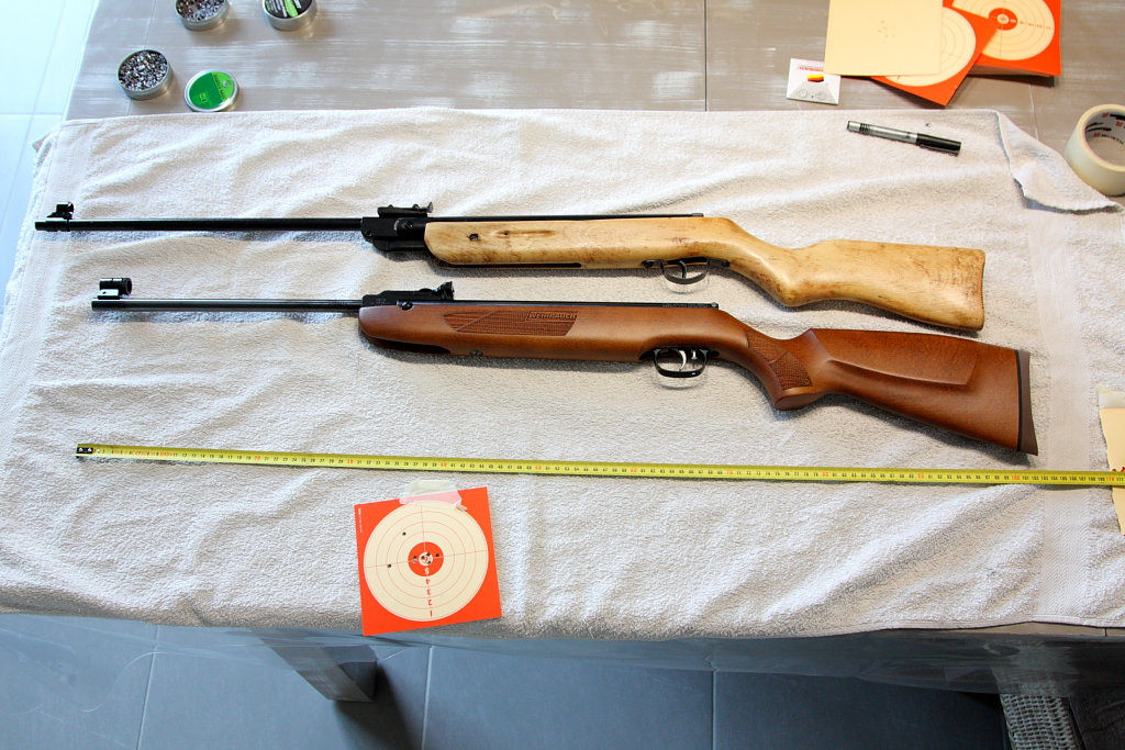

A l'ouverture, j'ai été surpris de sa petite taille ( en longueur).
Comparé à ma chinoise de 25 ans, j'ai tout de suite vu que le canon de cette WEIHRAUCH HW 50 S était bien plus court ce qui m'a donné un doute sur sa portée  Rolling Eyes
Présentation de ma WEIHRAUCH HW 50 S Qolq
Présentation de ma WEIHRAUCH HW 50 S 84tx

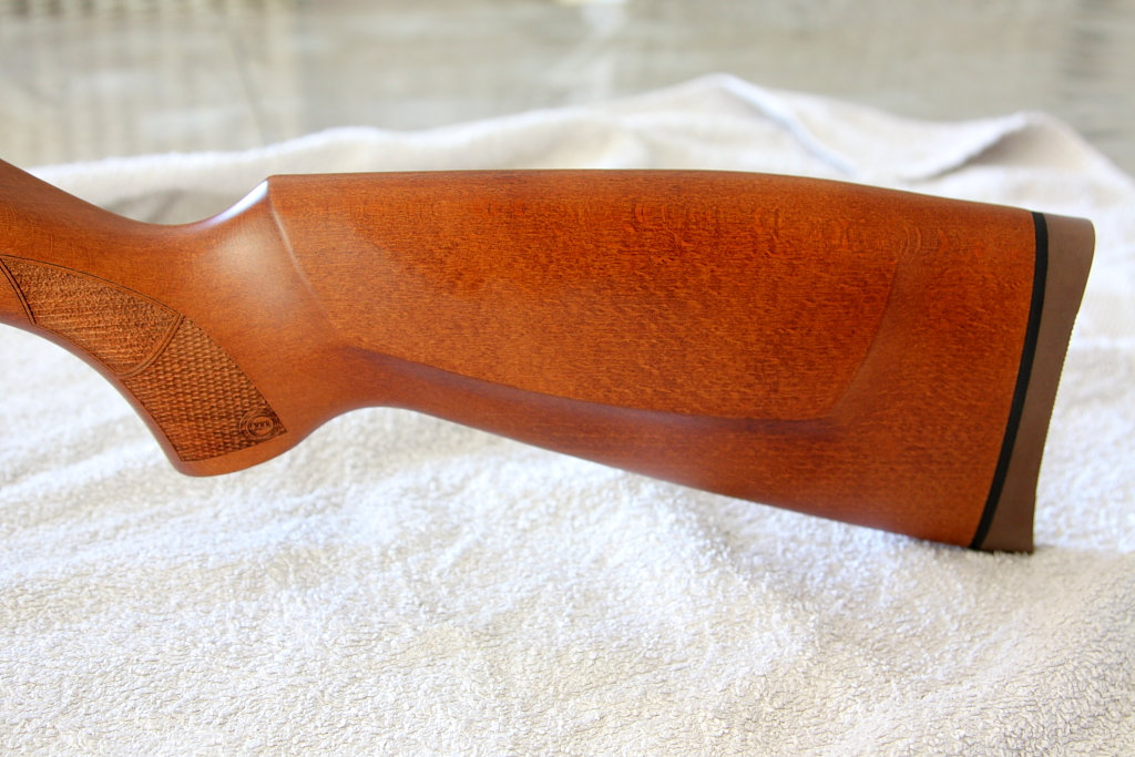

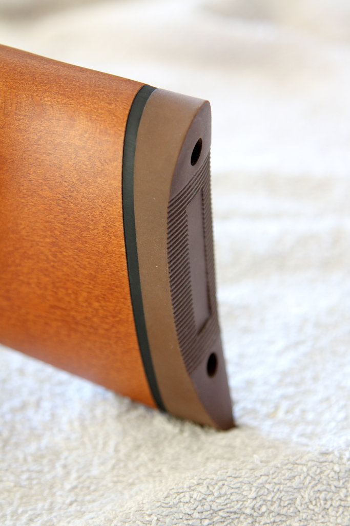

Par contre la crosse de ma chinoise est bien plus courte.
Mais même en alignant les crosses, la chinoise reste plus longue:
Présentation de ma WEIHRAUCH HW 50 S Pfle

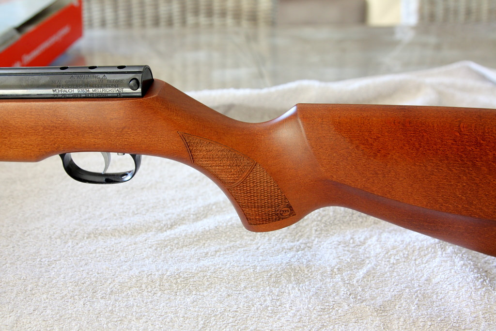

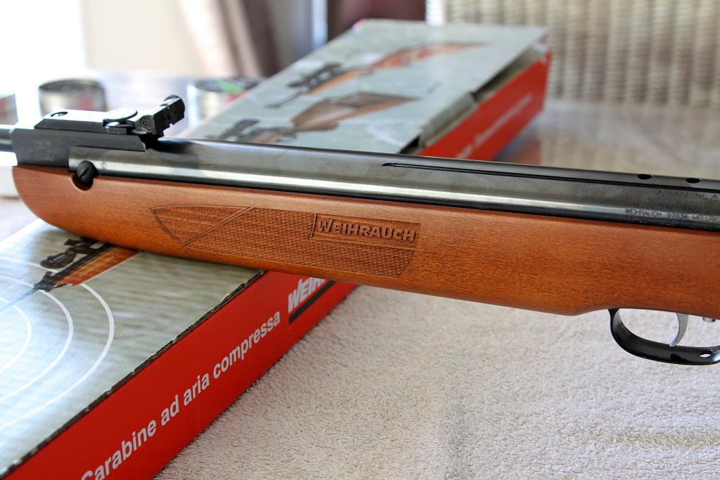

Ensuite je l'ai examiné sur toutes ses coutures. Là, je me suis dis que la qualité était bien présente même si le look reste sobre.

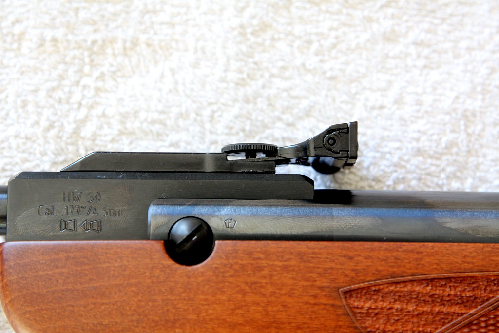

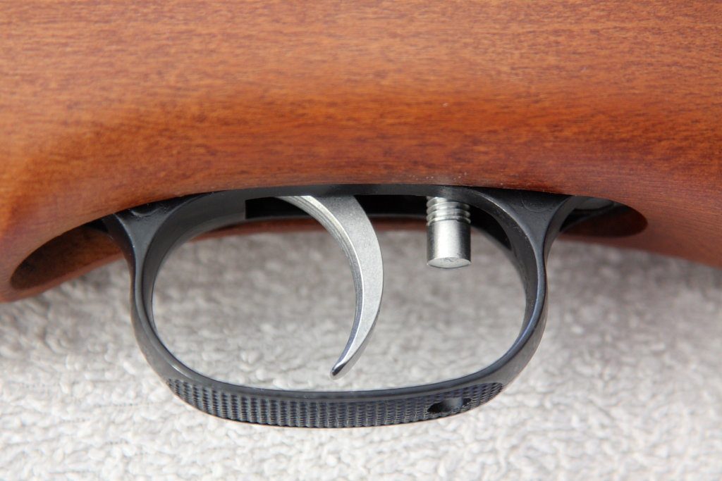

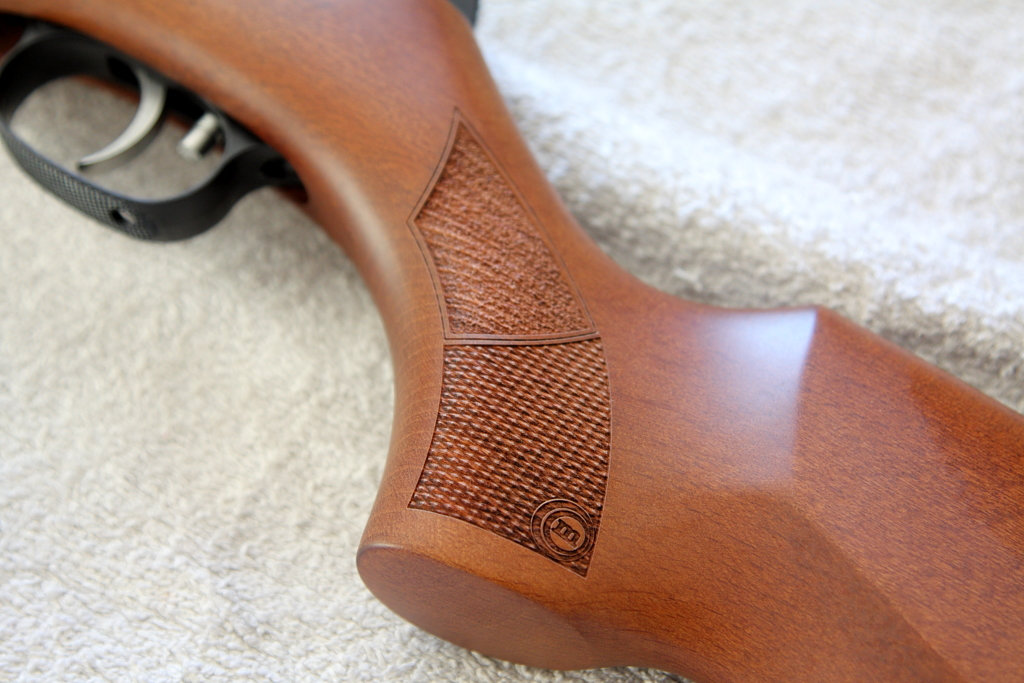

Voici maintenant quelques photos:
Présentation de ma WEIHRAUCH HW 50 S 1img
Présentation de ma WEIHRAUCH HW 50 S F6vi
Présentation de ma WEIHRAUCH HW 50 S Nn6w
Présentation de ma WEIHRAUCH HW 50 S U2c6
Présentation de ma WEIHRAUCH HW 50 S Z3la
Présentation de ma WEIHRAUCH HW 50 S Lfds
Présentation de ma WEIHRAUCH HW 50 S Zmbb
Présentation de ma WEIHRAUCH HW 50 S Dqkp
Présentation de ma WEIHRAUCH HW 50 S Ov05

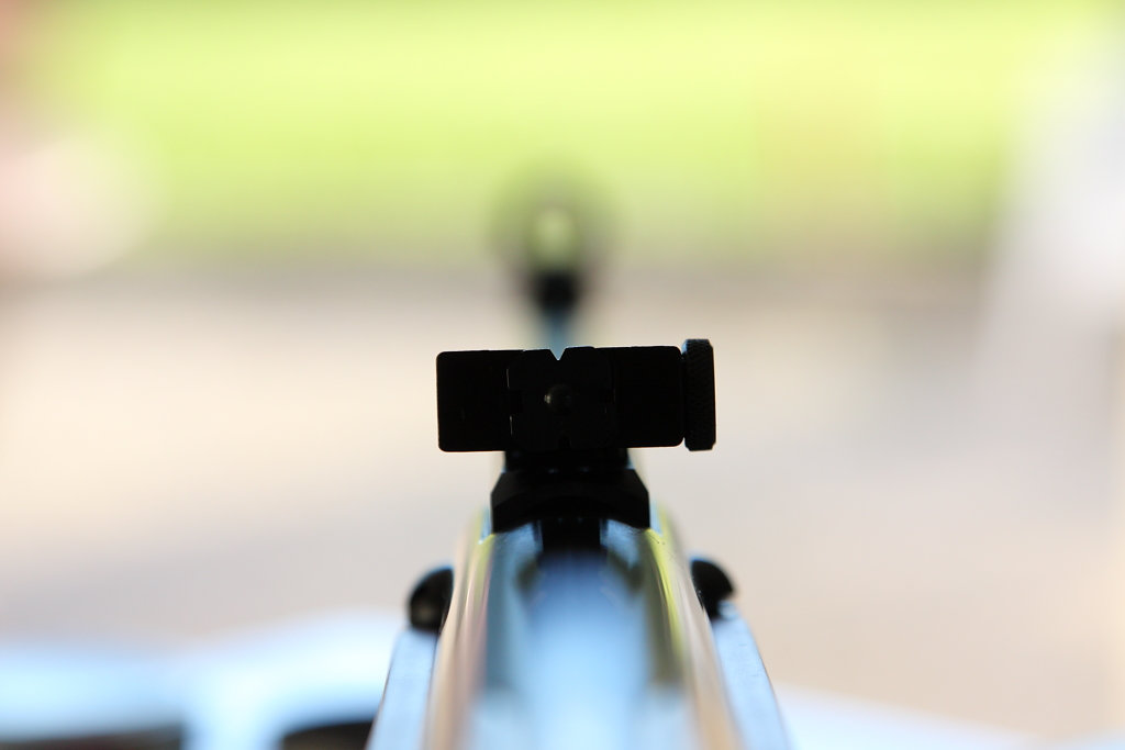

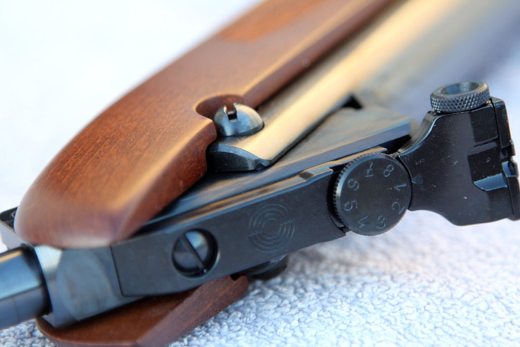

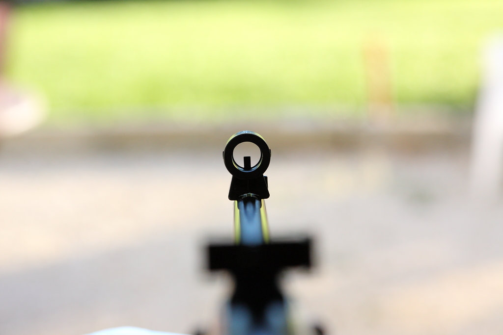

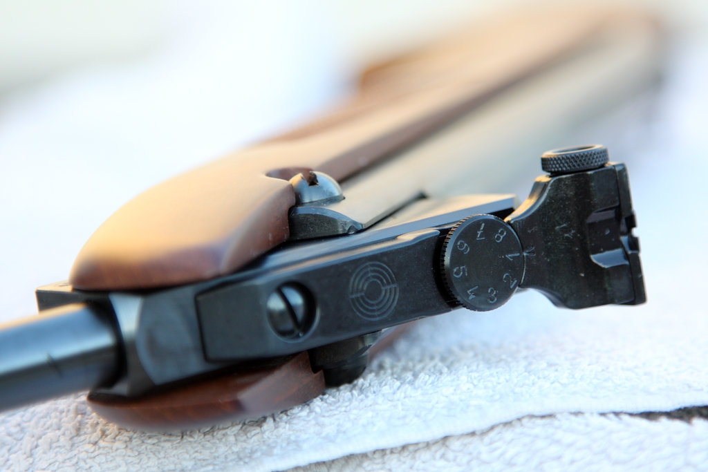

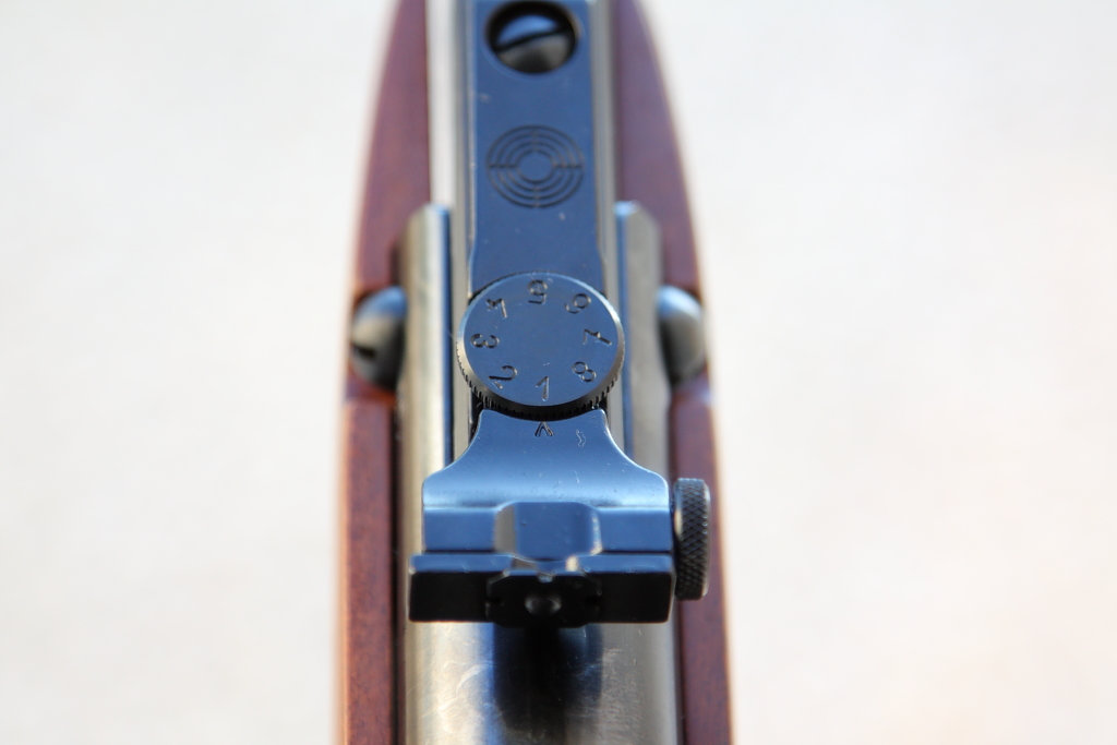

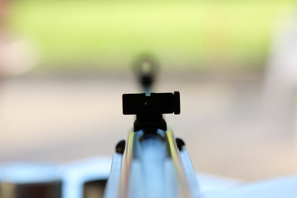

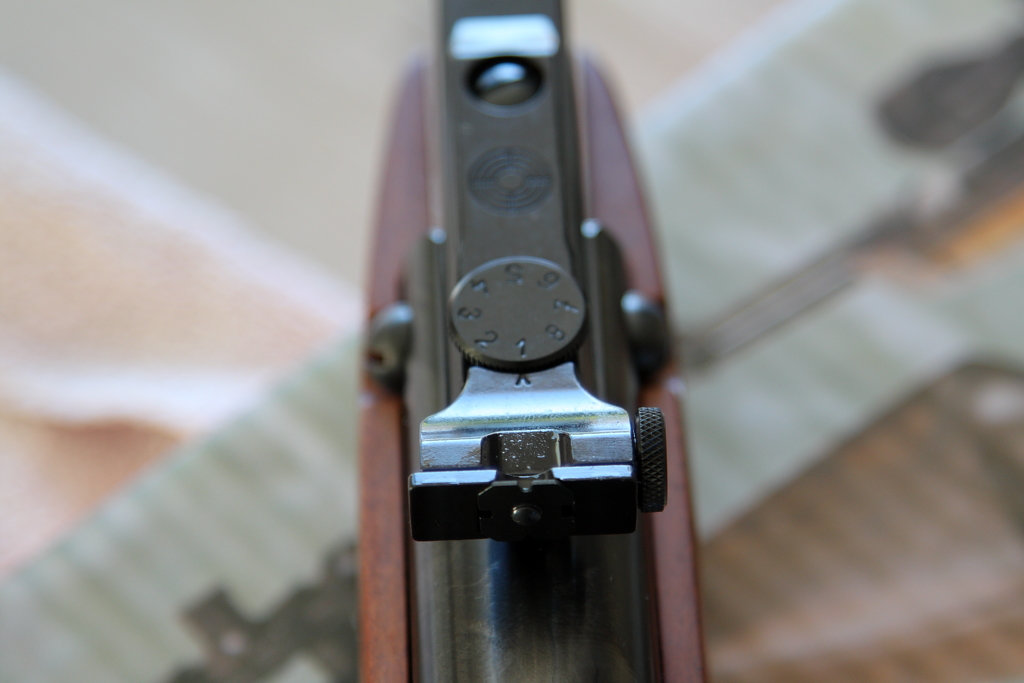

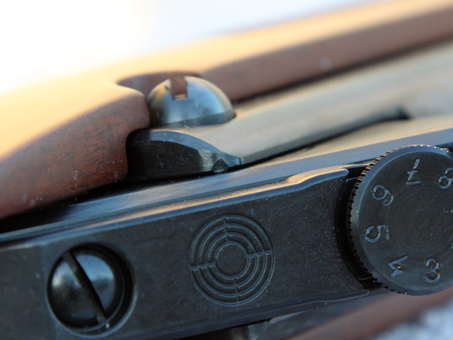

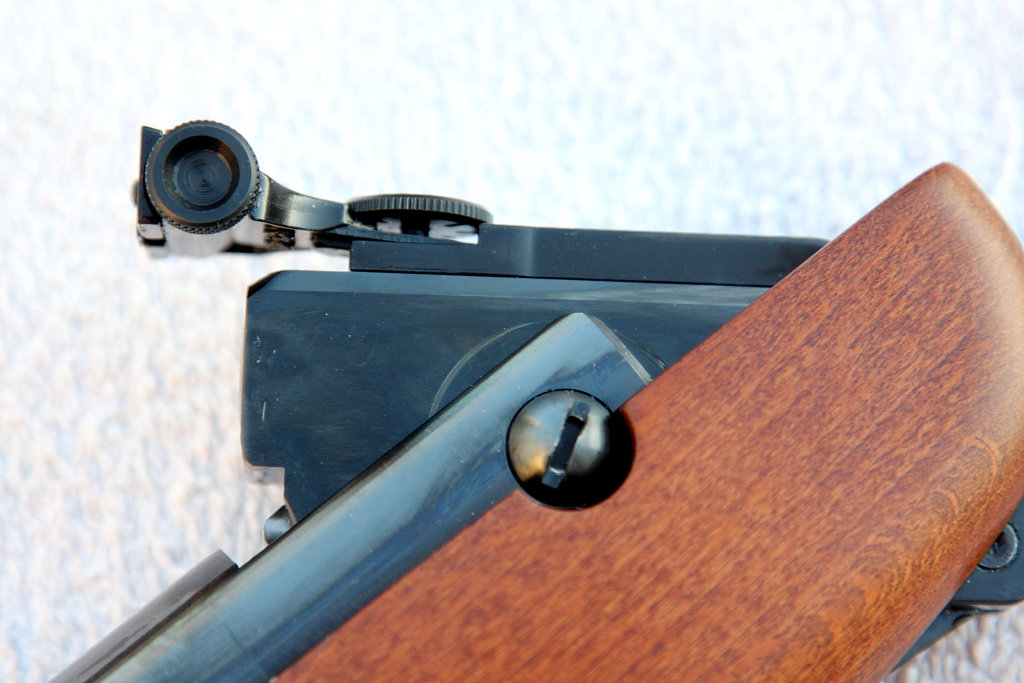

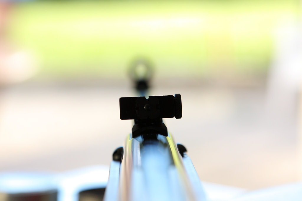

Maintenant je vous présente la hausse:
Présentation de ma WEIHRAUCH HW 50 S D004
Présentation de ma WEIHRAUCH HW 50 S K9k6

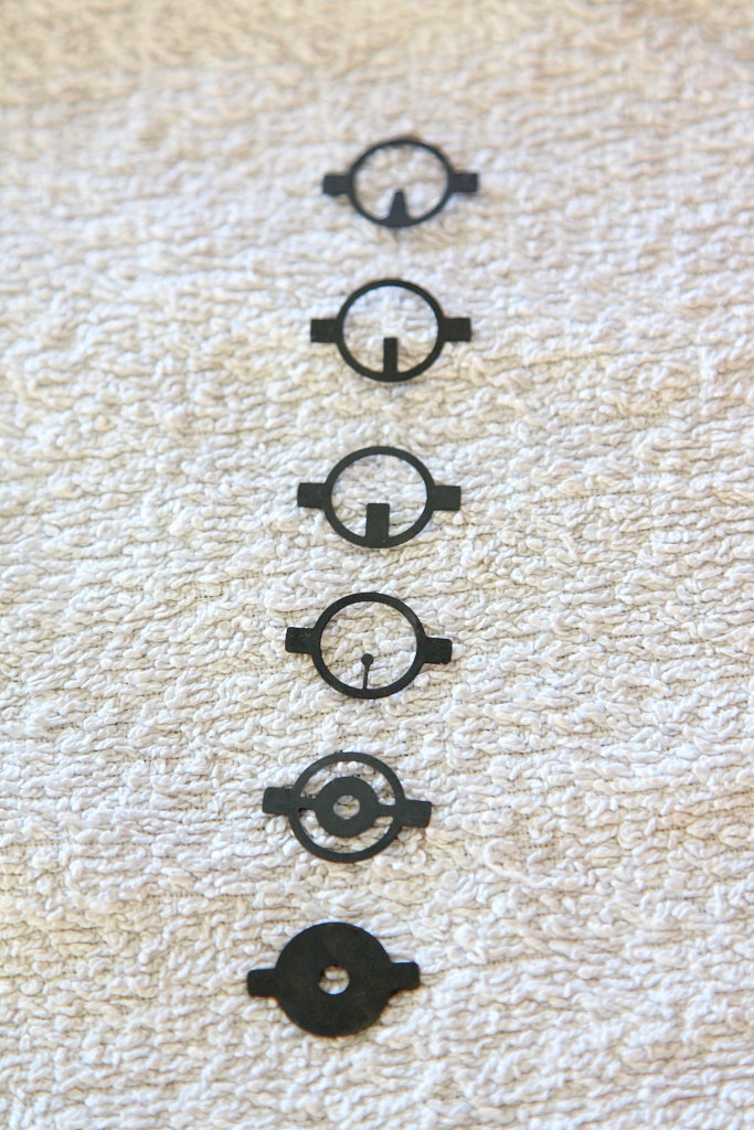

Voici les 4 modèles de la hausse qui suffit de tourner pour les sélectionner:
Présentation de ma WEIHRAUCH HW 50 S X88n
Présentation de ma WEIHRAUCH HW 50 S 92v0
Présentation de ma WEIHRAUCH HW 50 S 5qrz
Présentation de ma WEIHRAUCH HW 50 S Lg1r

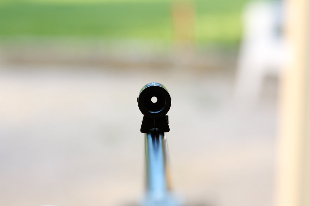

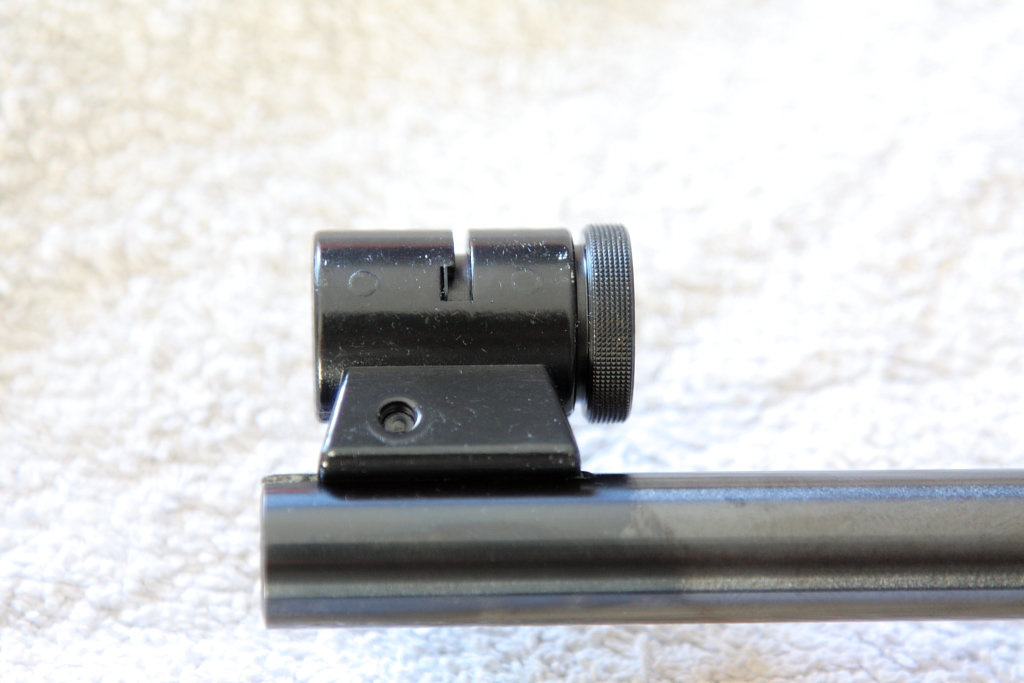

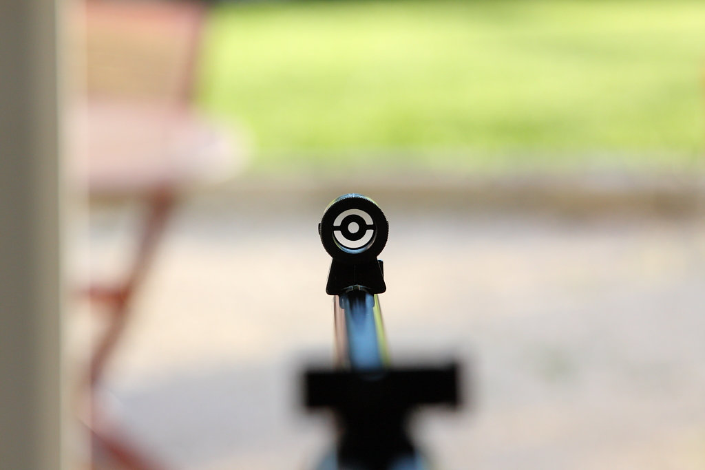

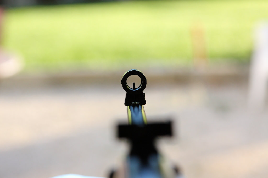

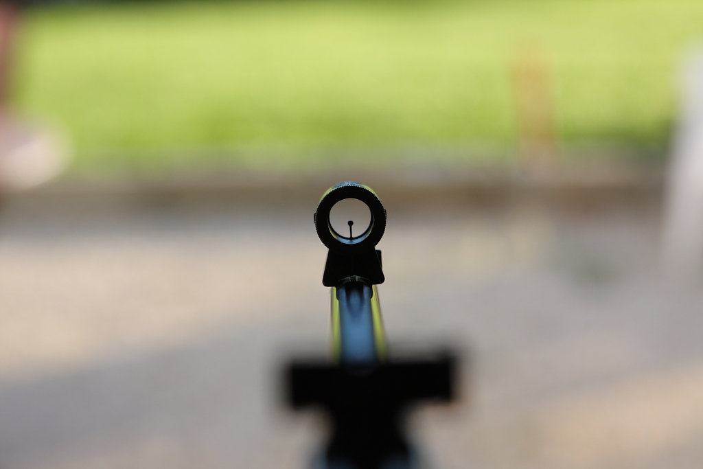

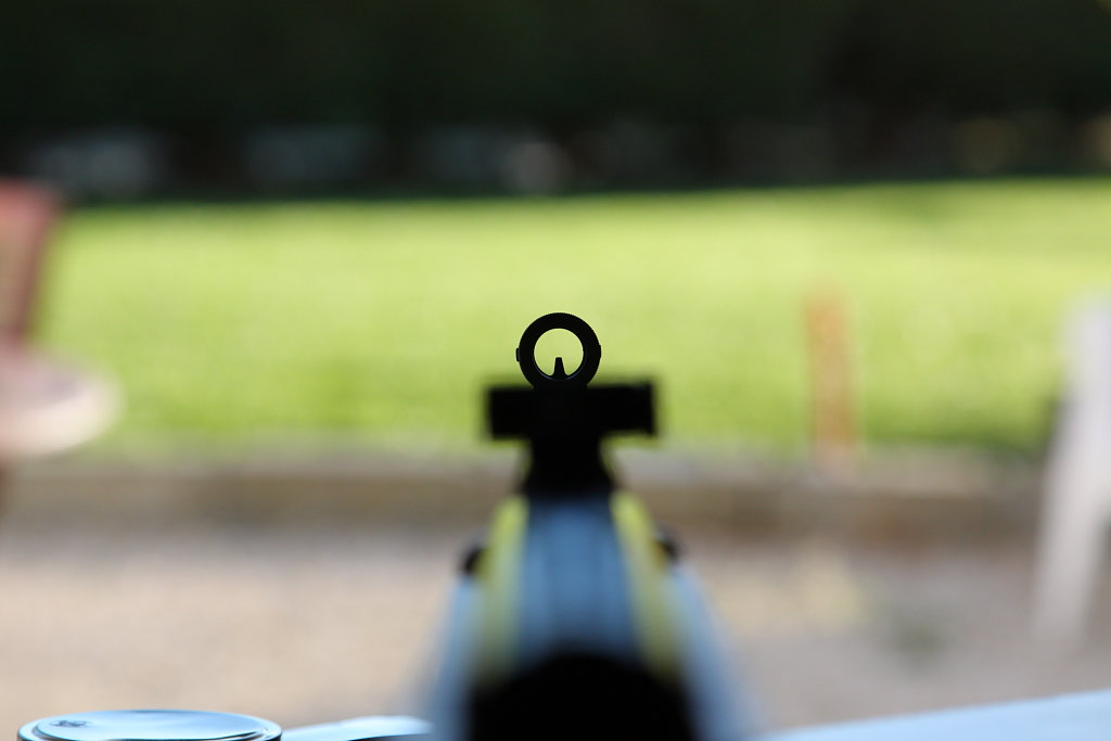

Voici les différents guidons qu'on va numéroter de 1 à 6 en partant du haut.
Le N°1 est celui qui était monté sur la carabine.
Présentation de ma WEIHRAUCH HW 50 S 1e9g
Présentation de ma WEIHRAUCH HW 50 S C9rb
Présentation de ma WEIHRAUCH HW 50 S 0ht0
Présentation de ma WEIHRAUCH HW 50 S 0aoi
Présentation de ma WEIHRAUCH HW 50 S Evk8
Présentation de ma WEIHRAUCH HW 50 S Ah23
Présentation de ma WEIHRAUCH HW 50 S Pbim
Personnellement j'adore le N°4 et j'ai une grosse préférence pour le N°5:

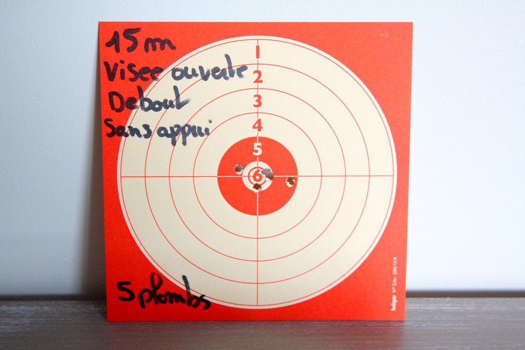

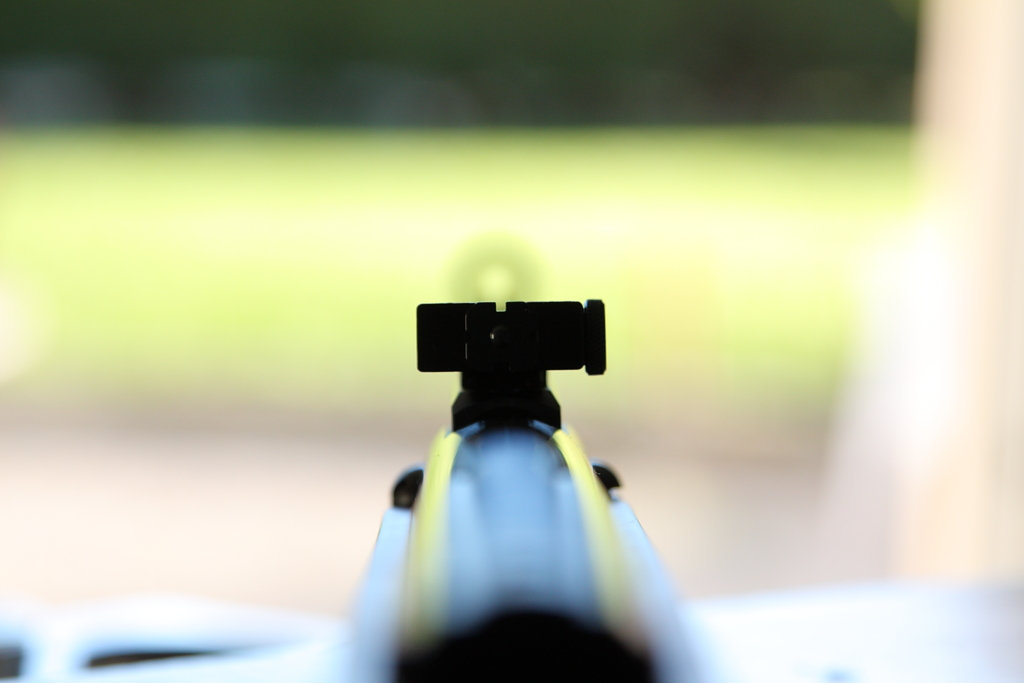

Voici un carton à 15m en visée N°5 ouverte sans appuis debout:
Présentation de ma WEIHRAUCH HW 50 S Jock

La longueur du canon : bien des carabines plus haut de gamme ont des canons pas plus longs et même plus courts. Cela n'est un problème ni pour la précision, ni pour la puissance. L'arme est plus maniable et bien équilibrée. Pour te rassurer, celui par exemple de la HW97 est plus court.
Je préfère cela à une Diana 34 qui donne l'impression de mesurer 4m de long smil 85 .

Pour les inserts :
ma préférence avec la hausse classique petit carré, les inserts n°1 et n°2.
les deux derniers sont pour un usage dioptre. Mais ça peut etre fun, je m'étais amusé avec les différentes possibilités.
Le carton : sympa en visée ouverte, debout sans appuis à 15m.
C'est l'avantage de cette carabine légère et maniable.

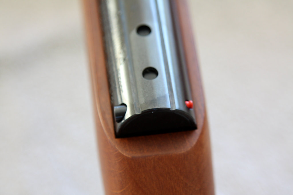

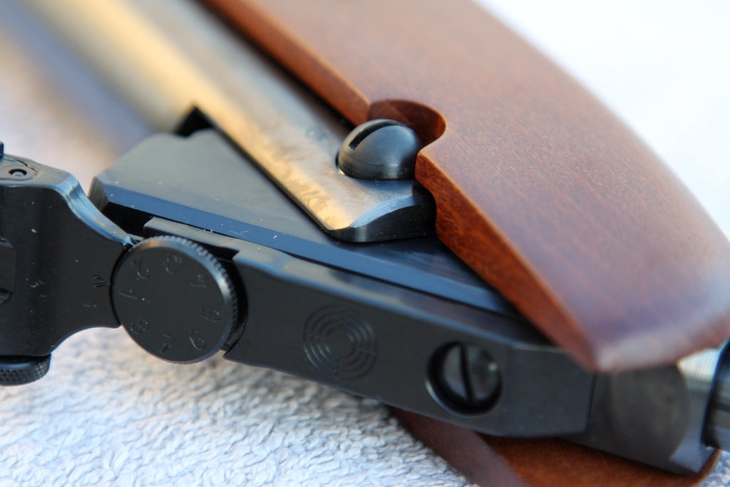

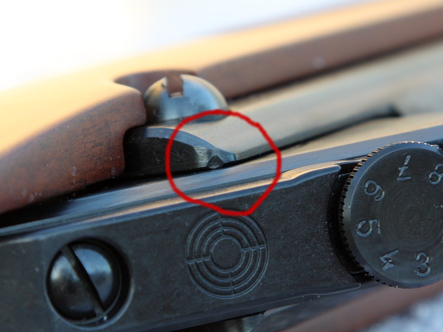

Je ne suis pas fou Présentation de ma WEIHRAUCH HW 50 S Wall .
Je savais bien que ça forçait pas normalement.
Regardez bien la rayure qui s'est formée après une cinquantaine d'ouverture et de fermeture:
Présentation de ma WEIHRAUCH HW 50 S 5x80
Et pourquoi d'après vous?
Présentation de ma WEIHRAUCH HW 50 S Scth
Présentation de ma WEIHRAUCH HW 50 S Kmxu
A mon avis ils me l'ont abimé lorsqu'ils ont monté le ressort de 7,5j.
Soit quelque chose a tapé sur cette partie ou alors il est tombé.
L'autre coté nickel:
Présentation de ma WEIHRAUCH HW 50 S L2oo
Le coté incriminé:
Présentation de ma WEIHRAUCH HW 50 S 0ak6
Présentation de ma WEIHRAUCH HW 50 S Rvo6
Présentation de ma WEIHRAUCH HW 50 S Jguw
Je suis un peu voir beaucoup dégoûté.
Soit je leur envoi un mail ou alors je démonte le canon pour passer un petit coup de lime sur la partie saillante.
Par contre le canon est rayé du coup ça me gave Présentation de ma WEIHRAUCH HW 50 S Wall Présentation de ma WEIHRAUCH HW 50 S Wall Présentation de ma WEIHRAUCH HW 50 S Wall

Je viens de leur envoyer un mail pour leur expliquer.
Je leur ai demandé comment leur envoyer les photos pour preuve qu'ils ont fait une connerie.
C'est quand même vexant car je suis sûr qu'ils ont fait une boulette... Présentation de ma WEIHRAUCH HW 50 S Rant

Un échange standard serait le bienvenu selon moi...

J'espère que tu auras une réponse favorable.
Dans un cas comme celui-là, tout le monde peut se renvoyer la responsabilité, puisqu'il s'agit d'un choc : l'expéditeur, le transporteur, et bien sûr le receveur maladroit !
Ayant eu un problême un peu semblable avec une Cometa, j'ai fini par démonter et réparer moi-même...
Tiens-nous au courant bien sûr. Présentation de ma WEIHRAUCH HW 50 S Smilejap
ps : si tu démontes, vérifie quand même la présence des 2 rondelles anti-friction w077, on ne sait jamais !
La vue en éclaté ICI
Vu ou le choc est placé, c'est impossible que ce soit à la livraison ou même moi smil 83 .
A l'endroit ou est placé le choc, c'est obligatoirement arrivé lorsque le canon était démonté.
Merci pour la vu éclaté thumleft

Ce n'est que mon humble avis, mais si c'était ma cara je démonterais et réparerais moi-même. Ça te donnera l'occasion de faire une petite vérification interne, et de constater l'état des pièces que tu ne vois pas présentement. Il est notoire que le sabot du levier d'armement manque souvent de lubrification, entre autres choses. Bien sûr, ce type de travail entraîne souvent l'annulation de la garantie, alors à toi de voir.
Personnellement je n'ai jamais renvoyé une carabine neuve qui avait un défaut, j'ai toujours réparé moi-même, car les délais de livraison me tuent. Et puisque de toute façon je fais mon propre ''tuning'', je ne me soucie pas trop de la garantie, mais encore là, ça n'engage que moi.
Je te souhaite bonne chance pour la résolution de ce petit problème, et néanmoins te souhaite beaucoup de plaisir avec ta superbe allemande! Présentation de ma WEIHRAUCH HW 50 S Console

@alesk : c'est pas moi qu'il faut convaincre, mais le vendeur smil 85
Pour l'instant tu es en attente d'une réponse, donc tu ne peux hélas rien décider.
En cas de réponse négative, je partage les points de vues donnés : tu démontes et tu limes.
Les soucis avec Sportwaffen sont rarissimes, alors on est curieux de voir la suite; je comprends ta déception Présentation de ma WEIHRAUCH HW 50 S Beerchug

Ouais je pense que je vais démonter moi même.
Je viens de faire une trentaine de plombs et maintenant ça gratte à l'intérieur. Peut être le levier d'armement mais en tout cas le bruit n'est pas normal et ça force de plus en plus. Ferraille sur ferraille c'est pas bon...
Je suis un peu déçu pour le moment.
Si je n'ai pas de réponse de leur part aujourd'hui, je démonte demain.

Voici la réponse de SCHNEIDER:
-it is normal that the barrel is scratched on the side, if it was opened and closed without oil or grease.
If the weapon new, it is normal that it is hard to open or close it.
-il est normal, le baril de puce dass est rayé sur le côté, si ce qui a ouvert et fermé sans huile ou de graisse.
Si l'arme nouvelle, il est normal, il a fait est difficile à ouvrir ou le fermer.
Je suis sceptique, ils n'ont pas dû regarder les photos.

Alors là, j'ai du mal à comprendre !
"it is normal that the barrel is scratched on the side, if it was opened and closed without oil or grease." ???
C'est du n'importe-quoi: les armes livrées ne sont donc pas en état de fonctionner parce-que le fabricant ne les lubrifie pas. smil 82  Et si tu démontes pour graisser...tu perds la garantie !
De plus c'est faux : même "à sec", les deux rondelles w077 sont là pour empêcher le canon de frotter.
Seconde partie :
"wir tauschen an dem Gewehr keine Federn aus. So wie es von der Firma Weihrauch kommt, wird es auch an unsere Kunden versendet."
J'aurais envie de traduire à peu près par : "nous ne faisons pas le changement de ressort. Nous expédions les armes telles que nous les recevons du fabricant."
En langage clair : démerdez vous, nous on vend la camelotte et point final !
Une touche d'humour pour finir : quand tu vas sur le site officiel Weihrauch, on t'invite en cas de problème à t'adresser...à ton revendeur ! smil 84 Présentation de ma WEIHRAUCH HW 50 S Boohoo
ps : ma traduction est approximative, il nous faudrait un pro.

Le défaut est très net sur les photos d'alesk. On a tout de même le droit de prétendre acheter une carabine sans devoir la démonter pour limer un défaut d'origine. Mais bon ! Sportwaffen n'étant pas Amazon, le retour risque d'être moins simple. Certains d'entre nous ont-ils déjà eu l'expérience d'un échange standard ?

J'ai déjà fait jouer la garantie chez eux. Ils envoient un coupon à imprimer pour l'affranchissement du retour chez eux.
Pour moi il faut essayer d'avoir un interlocuteur par e-mail et lui envoyer tes photos. Il me semble clair que c'est un choc subit en usine, vu que tu ne l'as pas démontée et que cette déformation ne peut se produire que démontée, justement.
Je pense que ton problème se résoudra vite une fois qu'ils auront compris la nature exacte du défaut.
Ré-essaye et envoie tes photos, et si tu es vraiment étanche à l'Allemand, essaye un dialogue en Anglais.
