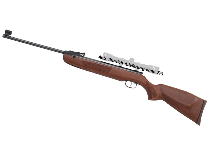

-WEIHRAUCH HW 50 S:
Après des années d'hésitation, voici mon panier. Tkv7

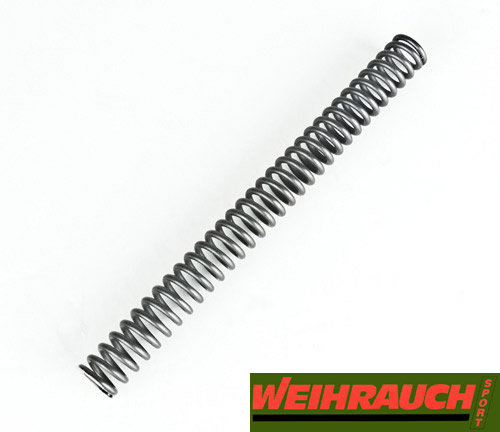

-Exportfeder für Luftgewehr HW 50/57
Après des années d'hésitation, voici mon panier. Cymy

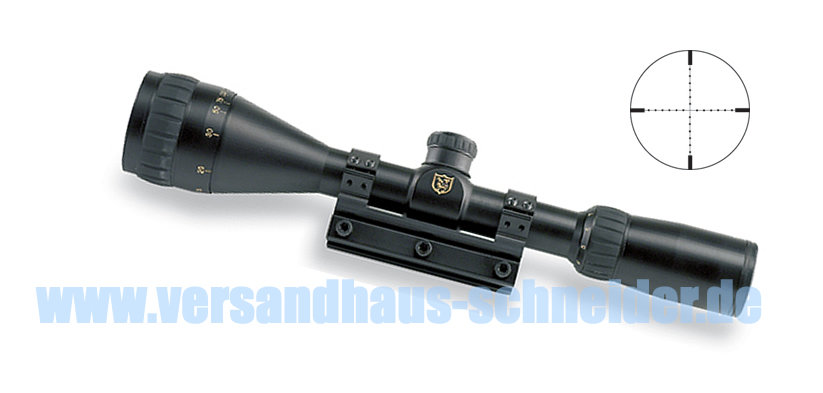

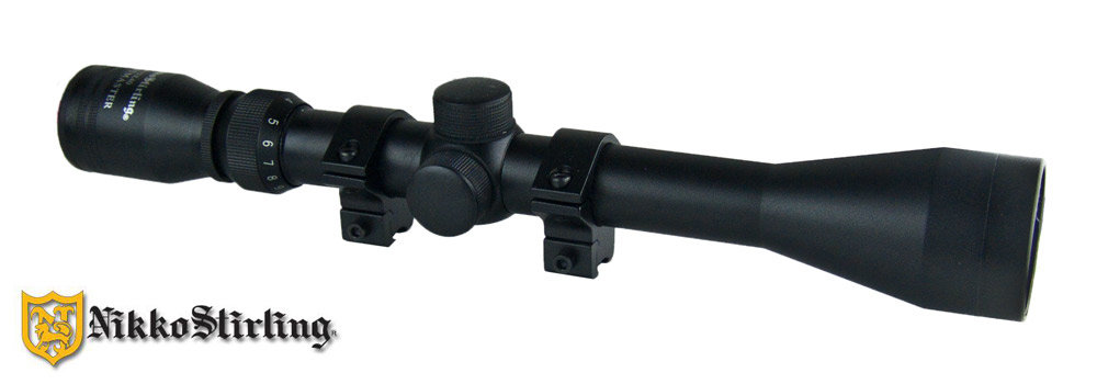

-Nikko Stirling Zielfernrohr Mount Master 4-12x40
Après des années d'hésitation, voici mon panier. Ehxn
Merci pour vos commentaires avant de valider mon panier au cas ou, je me sois planté, j'attends votre avis  Après des années d'hésitation, voici mon panier. 0trampol

si je peux me permettre,
c'est tout bon, juste la lunette
j'aurais pris une lunette avec correction de défaut de parallaxe. quit à prendre une 3-9 si c'est tu es limite question gros sous
juste un avis

Je savais qu'au niveau de la carabine, j'avais tout bon car vu le nombre de posts que j'ai lu... Par contre je me doutais que je n'étais pas au top pour la lunette.

Très bon choix !

parallaxe à 25m ou réglable de 10m à 50m et plus pour la lunette.
ca t'évitera de te demander pourquoi tu ne mets pas tous les plombs là où tu les envoies (réponse: car si la parallaxe n'est pas bonne, tu dois placer ton oeil EXACTEMENT au même endroit à chaque tir, au mm près).
comme tu vas la recevoir en 7j, tu peux aussi tester des plombs plats pour faire de beaux cartons bien nets à 10m. les geco sont pas mal, sinon tu as les RWS basic n'co.
surtout que si tu monte le ressort puissant ensuite (prends-le, même si tu ne le monte jamais, ca peut servir un jour), tu devras utiliser du plomb lourd, alors que les plats de base vont super bien en 7j...

Merci pour les conseils.
Du coup qu'elle lunette me conseillez-vous?

Pour rester sans la même boutique, ils proposent dans la même marque, les gold crown airking qui ont un réglage de parallaxe de 10m à l'infini. Le réglage se fait par contre sur l'objectif et pas sur le côté mais c'est déjà mieux que pas de réglage et le prix reste contenu.
Après, il faut voir le budget, sinon, une petite Hawke peut très bien faire l'affaire...

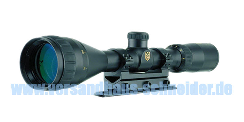

Oui justement J'ai trouvé ça mais c'est le double du prix, il faut que je reflechisse:
Après des années d'hésitation, voici mon panier. Qxts
Nikko Stirling Rifle Scope Gold Crown AirKing 3-9x42 Mil-AO
Nikko Stirling Rifle Scope Gold Crown AirKing 3-9x42 AO Mil-Dot demi sans éclairage
Ensemble monobloc. hauteur convenable et le réglage latéral.
Caractéristiques:
Grossissement: 9/3 fois le
diamètre de la lentille: 42mm
Réticule: Demi Mil-Dot
Longueur: 345mm
Poids: 709g
Parallaxeverstellung: de 10 m à l' infini
Montage: prisme 11mm Inbusverschraubung, 100mm LAMG, 37mm de haut, la hauteur totale de 50 mm, de 1 pouce (25 4 mm) Tube

Ne réfléchis pas trop une AO sinon rien.
Si c'est une question d'argent, attends un peu plus car sinon tu vas vite le regretter et tu vas revenir sur le forum en demandant pourquoi ta HW ne groupe pas bien. Après des années d'hésitation, voici mon panier. Beerchug
90€ c'est le minimum pour une lunette correcte, ou alors tu tente la chinoiserie, mais on en reviens et au final cela fini par coûter plus cher quand on a changé plusieurs fois de lunette.

Quitte à y mettre le prix autant avoir un réticule éclairé non?
Nombre de messages : 7004
Après des années d'hésitation, voici mon panier. Empty
MessageSujet: Re: Après des années d'hésitation, voici mon panier.   Après des années d'hésitation, voici mon panier. EmptyDim 26 Mar 2017 - 8:03
99/100 ne s'en servent jamais
ça sert à rien, à moins de tirer à la tombée de la nuit,
mais comme là, tu vois plus le carton autant tirer dans la clarté

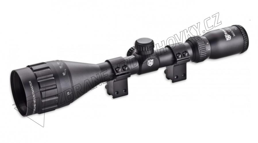

Bon bah soit :
Nikko Stirling Rifle Scope Gold Crown AirKing 3-9x42 Mil-AO à 89€95
Nikko Stirling Rifle Scope Gold Crown AirKing 4-12x42 Mil-Dot demi, non éclairée à 114€95
Nikko Stirling Rifle Scope Gold Crown AirKing 4,5-14x50 Mil-Dot, non éclairée à 109€95
Je viens de voir que la dernière à un parallaxe réglable à partir de 20m du coup je penche plutot pour les 2 autres qui ont le réglage à partir de 10m.

salut la Nikko Stirling Rifle Scope Gold Crown AirKing 4-12x42 a 114€95 tu la vue sur quelle site moi aussi a la recherche d'une lunette j’hésite a acheter une BSA chinoise a pas cher et plutot mettre les sous dans un dampa (fenix 400 en 28j)

C'est un bon choix,la HW50,
J'ai acheté la mienne , comme toi chez sportwaffen.
Pour l'instant, elle reste en 7,5 j.
Je n'éprouve posa pour l'instant l'envie de l'upgrader à 16 j,
Car elle me convient bien pour du tir en visée ouverte entre 12 et 20 m.

-super pour la carabine
-modèle de la photo avec insets de guidons ou fibre optique (je préfère la première)
-à quelle distance maxi vas-tu tirer au quotidien? Une 3-9x40 offre un bon compromis. Une 2-7x32 peut aussi très bien le faire si tu dois économiser absolument quelques euros.

Effectivement J'ai choisi la version avec inserts de guidon.
Nous tirons en famille. Habituellement à 10m pour les enfants et plus tard 15 à 20m.
Pour moi, personnellement j'irai jusqu'à 30m grand max dans le futur mais je sais que je serai tenté à 50m pour essayer.
Je pense me faire plaisir et prendre la 4-12x42.

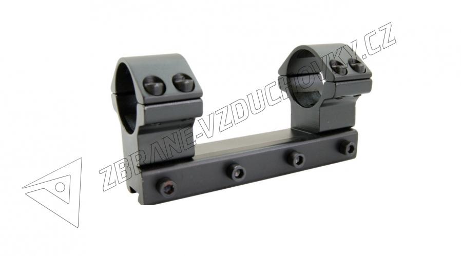

avec comme protection  pour faire dans les règles de l'art:
http://www.armurerie-auxerre.com/montage-haut-dampa-sportsmatch-dm60-dm70.html

Je n'ai toujours pas commandé car j'ai besoin de vos lumière sur la lunette.
Comme je l'ai dis hier, j'étais prêt à prendre la Nikko Stirling Rifle Scope Gold Crown AirKing 4-12x42 Mil-Dot à 114€95 chez SCHNEIDER:
-Grossissement: 4-12
-diamètre de l' objectif: 42mm
-Réticule: Demi Mil-Dot
-Longueur: 345mm
-Poids: 760g (montage)
Parallaxe: de 10 m à l' infini
Après des années d'hésitation, voici mon panier. I05i
Mais en fouinant un peu, chez Ballistas chez trouvé une NIKKO Mountmaster 4-12x50 AO à 64€80 :
Weight: 403 g
Overall Length: 333 mm
Colour: Black
Magnification: 4-12x
Tube Diameter: 25,4 mm
Reticle: Mil-Dot
Parallax : 10yds - infinity
Objective lens: 50 mm
Sunshield: No
Après des années d'hésitation, voici mon panier. 0l81
Si je rajoute ce support à 20€ est ce intérréssant ou dois-je rester sur mon 1er choix?
Weight: 164 g
Colour: Black
Height: 21,5 mm
Length: 100 mm
For mounting rail: 11 mm
Height of mounting : 21,5 mm
Type of mounting: 1-piece
Material: Aluminium
Diameter: 25,4 mm
Après des années d'hésitation, voici mon panier. Qexv
C'est sur la hauteur que j'ai un doute avec la lentille de 50mm
Nombre de messages : 4398
MessageSujet: Re: Après des années d'hésitation, voici mon panier.   Après des années d'hésitation, voici mon panier. EmptyLun 27 Mar 2017 - 7:37
Avec des colliers hauts j'ai une sidewinder 8-32X56 donc un 50 ne devrait pas poser de pb Après des années d'hésitation, voici mon panier. Beerchug
Pour le support je rajouterai un peu et je prendrais un SportsMatch Dampa qui protégera ta lunette.
Nombre de messages : 4788
Localisation : Pas-de-Calais
MessageSujet: Re: Après des années d'hésitation, voici mon panier.   Après des années d'hésitation, voici mon panier. EmptyLun 27 Mar 2017 - 7:45
Personnellement, je ne te conseillerais pas une Nikko airking. J'en ai eu une et elle a cassé rapidement, bon c'était sur une Hatsan 135, mais je ne suis pas le seul à avoir eu cette déconvenue, plusieurs ici ont fait état de casse avec une airking. Alors avec une Mountmaster...
Prends toi une Hawke chez Mundilar, c'est un meilleur choix. Si casecaillou passe par ici il pourra t'aiguiller sur le modèle qui va bien.

Ha bah j'avais lu de bonne chose sur Nikko sur ce forum Après des années d'hésitation, voici mon panier. Wall .
Nombre de messages : 3384
Localisation : FR 05
MessageSujet: Re: Après des années d'hésitation, voici mon panier.   Après des années d'hésitation, voici mon panier. EmptyLun 27 Mar 2017 - 8:17
tout dépendra de la carabine...
sur une AC "soft" (ce qui ne veut pas dire sans puissance...), une lunette tiendra longtemps, même sans dampa.
exemple: une TX 200 ou HW77 avec une lunette hawke, en version FT 16j.
sur une AC "brute" (et ca ne veut pas dire puissante), une lunette aura du mal à tenir...
exemple: une gamo cfx royal, en 17j... testé et pas approuvé Après des années d'hésitation, voici mon panier. Boohoo
pourtant, la lunette était censée tenir sur n'importe quel calibre... je l'ai renvoyée avec sa lentille interne dé-sertie, elle m'a été remboursée intégralement.
alesk
alesk
Cancer Cheval
Nombre de messages : 66
Localisation : Rochefort (17)
Date d'inscription : 30/01/2017
MessageSujet: Re: Après des années d'hésitation, voici mon panier.   Après des années d'hésitation, voici mon panier. EmptyLun 27 Mar 2017 - 8:28
Ouais c'est pour ça qu'avec la HW50 de 16 joules qui risque de rester en 7.5joules, je ne vais pas me prendre la tête.
Nombre de messages : 5085
MessageSujet: Re: Après des années d'hésitation, voici mon panier.   Après des années d'hésitation, voici mon panier. EmptyLun 27 Mar 2017 - 8:38
Pour le choix de la lunette, je ferais aussi attention au poids de la lunette et de ces supports
que tu vas apporté à ta cara qui est déjà de 3.1kg. Je suppose qu'elle est déjà bien équilibrée
d'origine et le poids supplémentaire risque de la déséquilibrer sensiblement.
Ma cara fait 3,6kg et à ce poids une séance de tir debout se transforme vite en séance de muscu.
=> si tu tires avec tes enfants (sans connaitre leur age) c'est un paramètre à prendre en compte.
