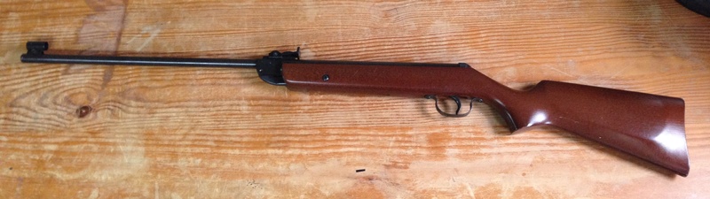

Voici mes deux Diana après réfection.
La Mod 20 T01
Changement de ressort, joint, poncage et vernis crosse (mat) et peinture à la
Bombe noir mat (effet plutot satiné)
Le guidon est d'origine, avec une touche de vernis à ongle fluo
La hausse, c'est la Diana à fibre optique (pour la clareté d'utilisaion et pour le look plus modèrne).
Ils ont été repeint également (sauf la fibre, of course).
Diana Mod 20, 23 et 34 rénovées Img_9110
La grande soeur, la Mod 34 T05.
Elle a aussi subi une rénovation intérieure et un ravalement de façade.
La crosse était pas mal attaquée a niveau de la zone en contacte avec l'épaule.
Ponçage et vernis, le bronzage était très loin, ponçage et peinture bombe.
Lunette Hawke Vantage 3-9x50 AO, montage Dampa DM60.
Suppression du guidon et hausse.
Diana Mod 20, 23 et 34 rénovées Img_9114
Diana Mod 20, 23 et 34 rénovées Img_9115
Diana Mod 20, 23 et 34 rénovées Img_9116
L'état de base des deux engins
Les crosses brutes (ponçage au 80, 120 et 400)
Les crosses ont été vernies avec du VERNITHANE de chez Colora
En 3 couches au rouleau avec un passage au 400 très léger entre chaque.
Le fût, le canon, guidon, hausse, pontet, gachette et la visserie ont été dégraissés, poncés, dégraissés et peint à la bombe SPECTRUM de chez Action (si si!) en noir mat. 4-5 couches fines, surtout la première pour l'accroche.
Le resultat est très propre, sans tache, sans différence de teinte ou de reflet plus ou moins mat. Elle résiste sans souci, même dans les zone à frottement (canon/fût pour chargement du plomb)

J'ajoute la petite dernière, la Mod 23 remise en état pour le "gamin".
Achetée d'occase dans un lot de 3 carabines (elle, une Baikal IJ22 et une Gamo Gamatic 85)
Nouveau joint, nouveau ressort.
Poncage, brou de noix et vernis de la crosse.
Ponçage et vernis du métal (pour eviter l'oxydation du metal brute tout en gardant son aspect.)
Voilà le résultat:
Diana Mod 20, 23 et 34 rénovées Img_9313
Et là d'où elle vient
Diana Mod 20, 23 et 34 rénovées Img_9312
